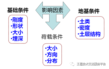

2.基底压力的影响因素及基底压力的分布
基底压力是地基和基础在上部荷载作用下相互作用的结果,其大小和分布受荷载条件、基础条件和地基条件的影响。

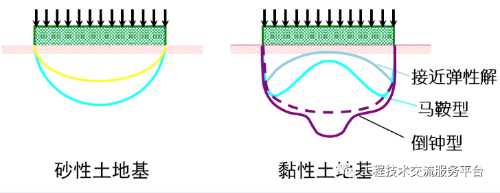

3)弹性地基,有限刚性地基
实测资料表明,刚性基础底面上的压力,在外荷载较小时,接近弹性理论解;荷载增大后,基底压力呈马鞍形。在粘性土地基表面上的刚性基础,其基底压力分布也是这样。
当荷载继续增大时,基底压力分布变为抛物线,当刚性基础放在砂土地基表面时,基底压力分布即为抛物线。
图3-8 实测刚性基础基底接触压力分布图

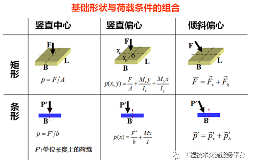

3.竖直中心荷载作用下的基底压力
图3-9 矩形基础中心荷载
1)矩形基础
设矩形基础的长度为L,宽度为B,其上作用着竖直中心荷载P。假定基底接触压力均匀分布,则其值p为
式中p-基底接触压力(kPa);
P-基底上的竖直总荷载(kN);
A-基础面积(㎡)。
2)条形基础
图3-10 条形基础中心荷载
条形基础理论上是指当L/B为无穷大时的矩形基础。实际工程中,当L/B大于或等于10时,即可按条形基础考虑。计算时在长度方向截取1m进行计算,即L=1m,此时的基底接触压力为
式中图片为条形基础上的线荷载(kN/m);其余符号意义同矩形基础。
4.竖直偏心荷载作用下的基底压力
图3-11 矩形基础偏心荷载
当矩形基础受偏心荷载作用时,基底接触压力可按材料力学偏心受压公式计算。若基础上作用着竖直偏心荷载P,则任意点(x,y)的基底接触压力为
式中符号意义
p(x,y)——任意点的基底接触压力;
Mx——竖直偏心荷载P对基础底面x轴的力矩,单位图片;
My——竖直偏心荷载P对基础底面y轴的力矩,单位图片;
Ix——基础底面对x轴的惯性矩,单位m4;
Iy——基础底面对y轴的惯性矩,单位m4;
ex——竖直荷载对y轴的偏心矩,单位m;
ey——竖直荷载对x轴的偏心矩,单位m。
如果偏心荷载作用于主轴上,例如作用于x主轴上,则图片
这时,基底两端的压力为: 图片
从上式可知,当e<B/6时,基底接触压力为梯形分布;当e=B/6时,基底接触压力为三角形分布;当e>B/6时,基底接触压力出现负值,即基底出现拉力。一般情况下,为安全考虑,设计基础时,应使合力矩e小于B/6。
若条形基础受偏心荷载作用,同样可在长度方向取一米计算,则基底宽度方向两端的压力为:
式中P为沿长度方向取1m,作用于基础上的总荷载。
