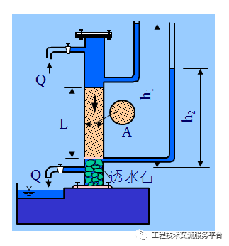

土体孔隙中的自由水,在重力作用下会发生运动。如基坑开挖排水施工期间地下水会源源不断的流向基坑。这种土体被水透过的性质,称为土的渗透性。1856 年,法国学者达西(Darcy,H.)根据砂土渗透实验发现,水的渗透速度与水力坡降成正比,即如下的达西定律:
式中:v为渗透速度,土体试样全断面的平均渗流速度,也称假想渗流速度,m/s
h为水头差,m
L为渗径,m
k为土的渗透系数,m/s
渗透系数k:反映土的透水性能的比例系数,其物理意义为水力坡降i=1时的渗流速度,单位:cm/s, m/s, m/day
当i=1时,v=k。这表明渗透系数k是单位水力坡降的渗透速度,它是表示土的渗透性强弱的指标,一般由室内渗透试验和现场抽水试验来确定。常见土的渗透系数值见表2-1。

图2-3 达西试验
