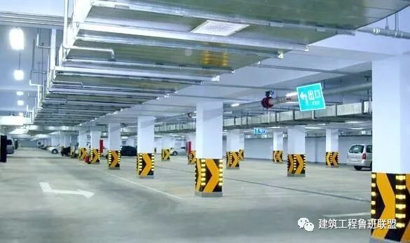

住宅工程验收中,经常会遇到某些空间净高不满足规范要求的情况,整改起来就要花大成本!所以,我们在工程施工前期及过程中,一定要注意下面这些净高要求。
一、住宅地下车库
《住宅设计规范》(GB50096-2011)6.9.4条:“当住宅的地上架空层及半地下室做机动车停车位时,其净高不应低于2.20m”
《住宅设计规范》(GB50096-2011)条文说明6.9.3条:“住宅的地下车库和设备用房,其净高不能低于2.00m”
《住宅建筑规范》(GB50368-2005)5.4.2条:“住宅地下机动车库应符合库内车道净高不应低于2.20m,车位净高不应低于2.00m”
