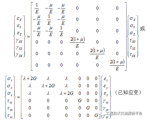

岩石的变形特性常用弹性模量E和泊松比图片两个常数来表示。当这两个常数为已知时,就可用三维应力条件的广义虎克定律计算出给定应力状态下的变形
式中:图片x、图片y 为应力分量,图片x 、图片y 为相应的应变分量,G为岩石的剪切模量,图片 ,图片为拉梅常数,图片 。
另一个变形常数是体积弹性模量K,它表示平均应力图片m=(图片x+图片y+图片z)/3与体积应变△V/V (这里V为原来的体积,△V为体积改变量)之比,即

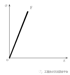

①对于大多数的岩石来说,应力-应变曲线具有近似直线的形式,在直线的未端F点处发生突然破坏。这种应力-应变关系可用下式表示
式中 E-----是弹性模量,即OF线的斜率。若岩石严格地遵循上式的关系,那么这种岩石就是线性弹性的,可以用弹性力学的理论

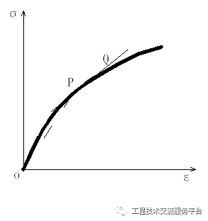

②如岩石的应力-应变关系是曲线,但应力与应变之间有着唯一的关系,即
则这种材料称为完全弹性的,当荷载逐渐施加到任何点 P,得加载曲线OP。如果在P点将荷载逐渐卸去,则卸载曲线仍沿OP曲线的路线退到原点O,亦即仍按上式相同的路线进行。由于应力-应变是一曲线关系,所以这里没有唯一的模量,但对于相应于P点的任何的 值,都有一个切线模量和割线模量。切线模量就是P点在曲线上的切线PQ斜率图片 ,而割线模量就是割线OP的斜率,它等于图片

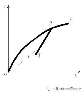

③如果逐渐加载至某点P,然后再逐渐卸载至零,应变也退至零,但卸荷曲线不走加载曲线OP 的路线,如图中虚线所示,则这种材料称为弹性的。这是产生了所谓的滞回效应。在这种情况下,加载时在物体上作的功大于卸载时的功,因此,在加载与卸载的循环中能量在物体中消散。卸载曲线上P点的切线PQ'的斜率就是相应于该应力的卸载模量。

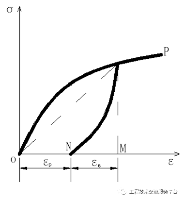

④如果逐渐加荷至某点P,得加载曲线OP,然后再逐渐卸载至零,不仅卸载曲线不走加载曲线的路线,而且应变也不恢复到零(原点),见图中的N点,则这种材料称为弹塑性的,能够恢复的变形叫做弹性变形,以图片 表示(MN段),而不可恢复的变形,称为塑性变形或残余变形或永久变形图片以 表示。加载曲线与卸载曲经所组成的环,叫做塑性滞回环。弹性模量E就是加载曲线直线段的斜率,而加载曲线直线段大致与卸载曲线的割线相平行。这样,一般可将卸载曲线的割线的斜率作为弹性模量,即
而岩石的变形模量E0取决于总的变形量,即取决于弹性变形图片与塑性变形图片之和,图片。它是正应力图片与总的正应变之比,其值可按下式计算:
在图中,它相应于割线OP斜率

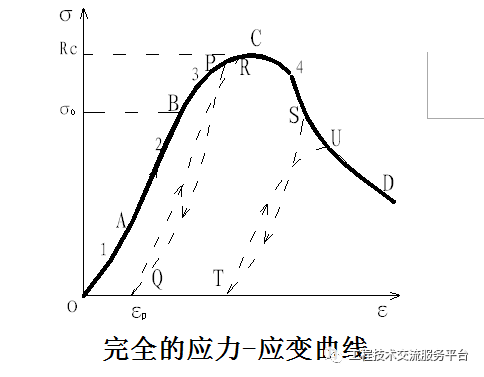

图7-23 完全应力-应变曲线
实际典型的岩石应力-应变曲线则是如图所示的形式。曲线 分为四个区段:①在OA区段内,该曲线稍微向上弯曲;②在AB区段内,很接近于直线;③BC区段内,曲线向下弯曲,直至C点的最大值;④下降段CD。
在OA和AB这两个区段内,岩石很接近于弹性的,可能稍有一点滞回效应,但是在这两个区内加载与卸载对于岩石不发生不可恢复的变形。
第三区段BC的起点B往往是在C点最大应力值的2/3处,从B点开始,应力-应变曲线的斜率随着应力的增加而逐渐降低到零。在这一范围内,岩石将发生不可恢复的变形,加载与卸载的每次循环都是不同的曲线。图中的卸载曲线PQ在零应力时还有残余变形 。如果岩石上再加载,则再加载曲线QR总是在曲线OABC以下,但最终与之连接起来。
第四区段CD,开始于应力-应变曲线上的峰值C点,其特点是这一区段上曲线的斜率为负值。在这一区段内卸载可能产生很大的残余变形。
图中ST表示卸载曲线,TU表示再加载曲线。可以看出,TU线在比S点低得多的应力下趋近于CD曲线。这一范围内的特点是岩石表现出脆性性质。
从图中所示破坏后的荷载循环STU来看,破坏后的岩石仍可能具有一定的刚度,从而也就可能具有一定的承载能力。
以上分析了应力-应变曲线的四个区段。根据近几年来的研究指明:第一区段属于压密阶段,这是由于细微裂隙的闭合造成的;第二区段AB相应于弹性工作阶段;第三阶段BC为材料的塑性性状阶段,主要是由于平行于荷载轴的方向内开始强烈地形成细微裂隙;最后区段为材料的破坏阶段。
经过上面的讨论,我们可以进一步写出下列基本定义。
(1)塑性或塑性状态:如果材料承受永久变形而没有失去其承载能力,则这种材料称为塑性的或处于塑性状态。在有些文献中也有把这种材料称为韧性的或处于韧性状态。
(2)脆性或脆性状态:如果材料的承载能力随着变形的增加而减少,则材料就称为脆性的或处于脆性状态。
因此,在BC范围内岩石是处于塑性状态(韧性状态),在CD区段内岩石处于脆性状态,通常将下降段CD的最大斜率定义为脆性度(Brittleness)。
曲线上纵坐标值最大的C点标志着岩石从塑性到脆性的转变,该点的纵坐标就是大家熟知的单轴抗压强度 。破坏从C点开始,整个脆性区段CD都不断地破坏,实际试验时常常在CD曲线上某点发生突然破坏,它相应于岩石内某平面上凝聚力完全损失的时刻,这情况就是所谓脆性破裂。
在曲线上的B点,是岩石从弹性转变为塑性的转折点,也就是所谓屈服点,相应于该点的应力图片0称为屈服应力。
