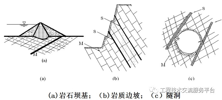

2.节理岩体强度分析
在实际工程中遇到均质岩体的情况不多,绝大多数情况中,岩体的强度主要由结构面(不连续面)所决定。这些结构面有大到如断层和小到如裂隙细微裂隙的各种各样分布。一般而言,小的裂隙和细微裂隙可在研究岩块强度性质中加以考虑。宽度大于20米的结构面应当加以单独考虑,具体分析。其余的结构面则在研究岩体强度中考虑。这些结构面有的是单独出现或多条出现,有的是成组出现,有的有规律,有的无规律。这里我们把成组出现的有规律的裂隙,称为节理,其相应的岩体称为节理岩体。
图7-17 工程中存在的结构面示意图

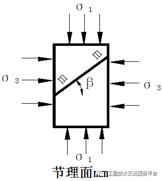

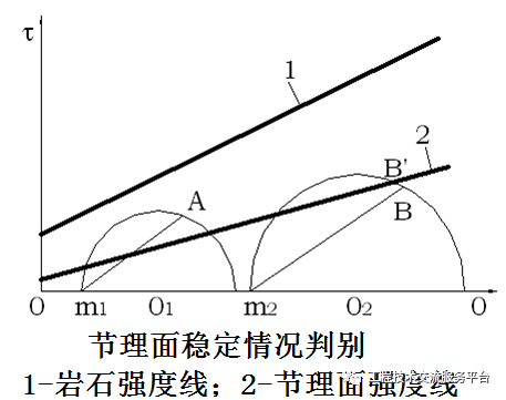

节理面的抗剪强度一般总是低于岩石的抗剪强度如右图所示的直线2低于直线1。但需注意,当岩体内代表某点应力状态的应力圆与节理在强度线相切或甚至相割时,岩体是否破坏,还要看应力圆代表该节理面上应力的点子在哪一段圆周上而定。设岩体内有一节理面mm,其倾角为 (亦即节理面法线与大主应力成 角),见右图。根据该处岩体的应力状态 和 可以绘一应力圆,如图中的 圆所示。
图7-18 节理面稳定情况判别
图7-19 节理面mm
从该圆的m1点(圆与横轴的交点头)作mm的平行线交圆周于A点,则A点就代表节理面上的应力。由于A点在节理面强度线的下方,说明节理面上的应力已大于节理面的抗剪强度,图片>图片f ,节量面是早已滑动了,不稳定的。如果根据图片1和图片3绘出的莫尔应力圆为O2圆,从该圆的m2点作mm线的平行线交圆周于B点,B点就代表节理面上的剪应力。由于B点在节理面强度线的下方,所以说明节理面上的剪应力小于节理面的强度,图片≤图片f,尽管莫尔应力圆已与节理面强度线相割,节理面却还是稳定的。显然,如果代表节理面应力的点刚好落在B'点,则节理面上就处于极限平衡状态。利用这种图解方法,很容易判断结构面的稳定性。
节理面稳定情况的判别式(式中等号表示极限平衡状态):
若上式的左端小于零,则节理面处于不稳定状态。
3.结构面方位对强度的影响
当结构面处于极限平衡状态,经过三角运算,可以求得结构面(节理面)极限平衡条件的另一种形式表示的公式(结构面方位用倾角图片表示):
上式中cj,图片j均为常数。假如图片3固定不变,则上式的图片1-图片3随着图片而变化。该上式是当图片3固定时,破坏时应力差图片1-图片3随图片而变化的方程式。

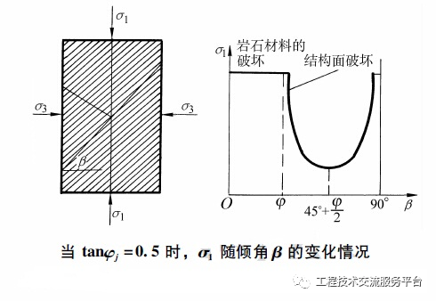

当结构面移向图片1的方向时,即当图片时,图片 ;又当图片,图片。这表明,当结构面为平行于图片1时或结构面(法线)与图片1成图片j角时,在图片3固定的条件下,图片1可无限增大,结构面不致破坏。只有当结构面的倾角图片满足图片时,才可能沿着结构面发生破坏。
当图片时,图片1-图片3有最小值,相应的图片1的最小值为
式中:图片
当tg图片j时,图片1随倾角图片的变化情况如下图所示 。
图7-20

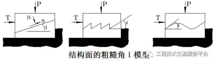

4.结构面粗糙度对强度的影响
从微观而言,绝大多数结构面既不光滑,也不是平面,它总是凹凸起伏的,即相当粗糙的,在剪应力作用下滑动时,并不各处严格平行于作用剪应力的方向。设不连续面的表面以i角倾斜于剪切力方向的情况,如图所示,则作用于破坏面上的剪应力和正应力由下列方程式确实
如果假定结构面上的黏聚力c为零,则倾斜面上的抗剪强度为
进而可得
式中:i为结构面的粗糙角。
图7-21
