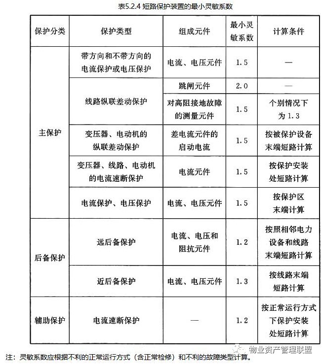

5.2.4??保护装置应具有必要的灵敏性。各类短路保护装置的灵敏系数不宜低于表5.2.4的规定。
5.2.5??为便于分别校验保护装置和提高可靠性,主保护和后备保护宜做到回路彼此独立。

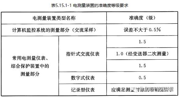

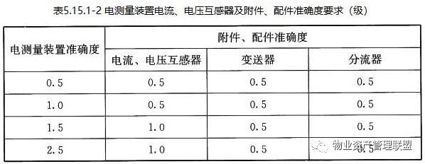

5.15??电气测量
5.15.1??测量仪表的设置,应符合下列规定:
1 ??电测量装置的配置应正确反映电力装置的电气运行参数,如需要,还应正确反映电力装置的绝缘状况。
2 ??电测量仪表的设置应符合现行国家标准《用能单位能源计量器具配备和管理通则》GB17167 。
3 ??电测量装置宜包括计算机监控系统的测量部分、常用电测量仪表以及其他数字式综合保护装置的测量部分。
4 ??电测量装置可采用直接仪表测量、一次仪表测量或二次仪表测量。
5 ??电测量装置的准确度等级要求不应低于表5 .15 .1-1 的规定。
6 ??交流回路指示仪表的综合准确度不应低于2 .5 级,直流回路指示仪表的综合准确度不应低于1 .5 级,接于电测量变送器二次侧仪表的准确度不应低于1 .0 级。用于电测量装置的电流、电压互感器及附件、配件的准确度不应低于表5 .15 .1-2 的规定。
7 ??指针式测量仪表测量范围的选择,宜保证电力设备额定值指示在仪表标度尺的2/3 处。有可能过负荷运行的电力设备和回路,测量仪表宜选用过负荷仪表。
8 ??多个同类型电力设备和回路的电测量可采用选择测量方式。
9 ??无功补偿装置的测量仪表量程应满足设备允许通过的最大电流和允许耐受的最高电压的要求。并联电容器组的电流测量应按并联电容器组持续通过的电流为其额定电流的1 .3 倍设计。
10 ??计算机监控系统中的测量部分、数字式综合保护装置中的测量部分,当其精度满足要求时,可取代相应的常用电测量仪表。
11 ??直接仪表测量中配置的电测量装置,应满足相应一次回路动热稳定的要求。

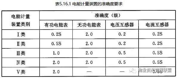

3 ??电能计量装置的准确度不应低于表5 .16 .1 的规定。
