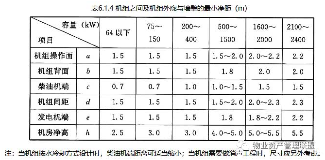

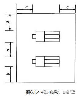

6.1.4??机组应设置在专用机房内,机房设备的布置应符合下列规定:
      1??机房设备布置应符合机组运行工艺要求。
     2??机组布置应符合下列要求:
     1)   机组宜横向布置;
     2)   机房与控制室、配电室贴邻布置时,发电机出线端与电缆沟宜布置在靠控制室、配电室侧;
      3)机组之间、机组外廊至墙的净距应满足设备运输、就地操作、维护检修或布置附属设备的需要,有关尺寸不宜小于表6.1.4的规定,如图6.1.4所示。

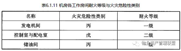

6 .1 .11 ??柴油发电机房设计应符合下列规定:
1 ??机房应有良好的通风;
2 ??机房面积在50 m2 及以下时宜设置不少于一个出入口,在50 m2 以上时宜设置不少于两个出入口,其中一个应满足搬运机组的需要;门应为向外开启的甲级防火门;发电机间与控制室、配电室之间的门和观察窗应采取防火、隔声措施,门应为甲级防火门,并应开向发电机间;
3 ??储油间应采用防火墙与发电机间隔开;当必须在防火墙上开门时,应设置能自行关闭的甲级防火门;
4 ??当机房噪声控制达不到现行国家标准《声环境质量标准》GB3096 的规定时,应做消声、隔声处理;
5 ??机组基础应采取减振措施,当机组设置在主体建筑内或地下层时,应防止与房屋产生共振;
6 ??柴油机基础宜采取防油浸的设施,可设置排油污沟槽,机房内管沟和电缆沟内应有 0.3% 的坡度和排水、排油措施;
7 ??机房各工作房间的耐火等级与火灾危险性类别应符合表6 .1 .11 的规定。

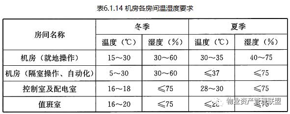

6.1.14??柴油发电机房供暖通风专业应符合下列要求:
1 ??宜利用自然通风排除发电机房内的余热,当不能满足温度要求时,应设置机械通风装置;
2 ??当机房设置在高层民用建筑的地下层时,应设置防烟、排烟、防潮及补充新风的设施;
3 ??机房各房间温湿度要求宜符合表6 .1 .14 的规定;
4??安装自启动机组的机房,应满足机组自启动温度要求;当环境温度达不到启动要求时,应采用局部或整机预热措施;在湿度较高的地区,应考虑防结露措施。
