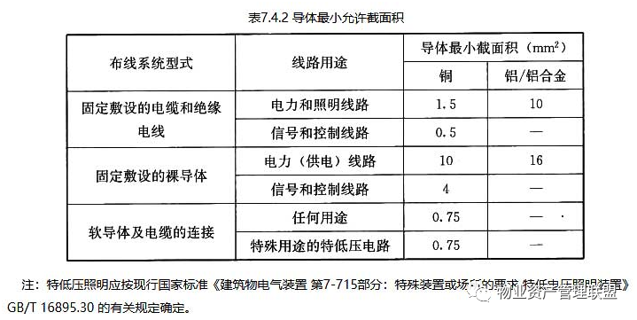

7.4.2??低压配电导体截面积的选择应符合下列要求:
1 ??导体的载流量不应小于预期负荷的最大计算电流和按保护条件所确定的电流,并应按敷设方式和环境条件进行修正;
2 ??线路电压损失不应超过规定的允许值;
3 ??导体应满足动稳定与热稳定的要求;
4 ??导体最小截面积应满足机械强度的要求,配电线路每一相导体截面积不应小于表7 .4 .2 的规定。

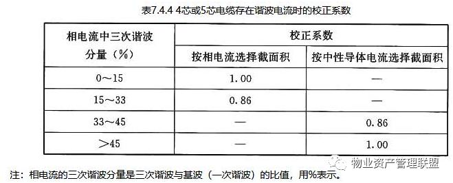

7.4.4??电缆采用不同敷设方式时,其载流量的校正系数应符合下列规定:
1 ??多回路或多根电缆成束敷设的载流量校正系数和多回路直埋电缆的载流量校正系数均应按现行国家标准《低压电气装置?第5-52 部分:电气设备的选择和安装?布线系统》GB/T16895 .6 的有关规定确定。
2 ??当三相四线制线路中存在谐波电流时,在选择中性导体截面积时应计入谐波电流的影响。当中性导体电流大于相导体电流时,电缆截面积应按中性导体电流选择。当中性导体电流大于相电流133 %且按中性导体电流选择电缆截面积时,电缆载流量可不校正。当三相负荷平衡系统中存在谐波电流,4 芯或5 芯电缆中中性导体和相导体具有相同材料和截面积时,应按表7 .4 .4 确定电缆载流量的校正系数。

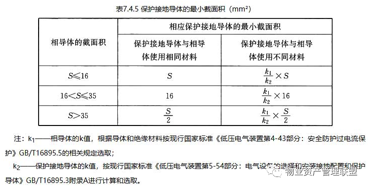

3 ??保护接地导体截面积的选择,应符合下列规定:
1) 保护接地导体的截面积,可按照公式(7 .4 .5) 确定,也可按表7 .4 .5 进行选择,并满足本条第3 款3) 项的要求;
2) 当切断时间不超过5s 时,满足公式(7 .4 .5) 要求;
????式中:S ——保护接地导体的截面积(mm2) ;
I ——流过保护电器的可忽略故障点阻抗产生的预期故障电流(A) ;
t ——保护电器自动切断的动作时间(s) ;
k ——由保护接地导体、绝缘和其他部分的材料以及初始和最终温度决定的系数,可按现行国家标准《低压电气装置?第5-54 部分:电气设备的选择和安装?接地配置和保护导体》GB/T16895 .3 附录A 的有关规定进行计算和选取。当计算所得截面积尺寸是非标准尺寸时,应采用最接近的较大标准截面积的导体。
3) 单独敷设的保护接地导体的截面积,当有防机械损伤保护时,铜导体不应小于2 .5mm2 ;铝导体不应小于16mm2 。无防机械损伤保护时,铜导体不应小于4mm2 ;铝导体不应小于16mm2 。
4 ??当两个或更多个回路共用一根保护接地导体时,其截面积应符合下列规定:
1) 根据这些回路中遭受最严重的预期故障电流和动作时间确定截面积,并应符合公式(7 .4 .5) 的要求;
2) 对应于回路中的最大相导体截面积,应按表7 .4 .5 的规定选择。

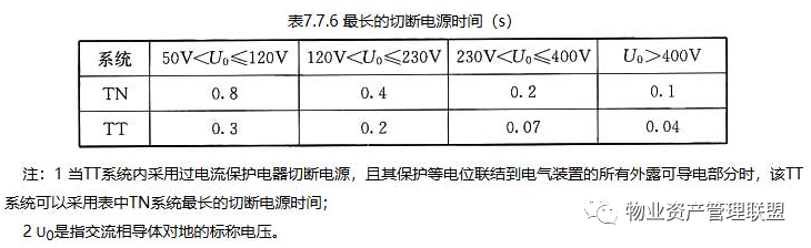

7.7.1??低压配电系统的电击防护应包括基本保护(直接接触防护)、故障保护(间接接触防护)和特殊情况下采用的附加保护。
7.7.2??电击防护应采取基本防护和故障防护组合或基本防护和故障防护兼有的保护措施。

7.7.6??对于交流配电系统中不超过32A的终端回路,其故障防护最长的切断电源时间不应大于表7.7.6的规定。
????交流配电系统中超过63A的配电回路,TN系统保护电源的时间不应超过5s,TT系统切断电源的时间不应超过1s;
????对于标称电压大于交流50V的系统,在发生对保护接地导体或对地故障时,其电源的输出电压能在5s之内下降至不大于交流50V;当不采用电击防护而切断电源时,则自动切断电源的时间可不作要求;
????当自动切断电源的时间不满足本条规定时,则应按本标准第7.7.10条的要求采取辅助等电位联结措施。

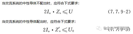

7 ??发生第一次故障后在不同带电部分又发生第二次故障时,自动切断电源应符合下列规定:
1) 当所有外露可导电部分通过保护接地导体连接到同一接地系统时,保护电器应自动切断电源,并满足下列要求:
????式中:Ia ——在本标准第7 .7 .6 条规定的时间内,使保护电器动作的电流(A) ;
Zs ——包括相导体和保护接地导体在内的故障回路的阻抗( Ω) ;
Z ′s ——包括中性导体和保护接地导体在内的故障回路的阻抗( Ω) ;
U ——相导体之间的标称交流电压(V) ;
U0 ——相导体与中性导体之间的标称交流电压(V) 。
