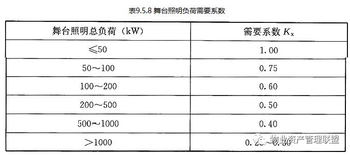

9.5.8??舞台照明负荷宜采用需要系数法计算,需要系数Kx宜符合表9.5.8的规定。

1 ??舞台照明或电力设备的变压器容量,可按下式计算:
????式中:Ps ——变压器容量;
Pe ——照明或电力负荷总容量;
Kx ——照明或电力负荷需要系数;
Ky ——裕量系数。
????照明负荷需要系数Kx 应按本标准表9 .5 .8 选取,电力负荷需要系数Kx 宜取0 .4 ~0 .9 。裕量系数Ky 宜取1 .1 ~1 .2 。
