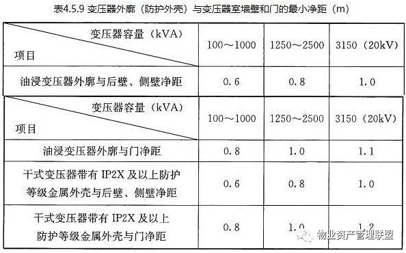

4.5.9??变压器外廓(防护外壳)与变压器室墙壁和门的净距不应小于表4.5.9的规定。

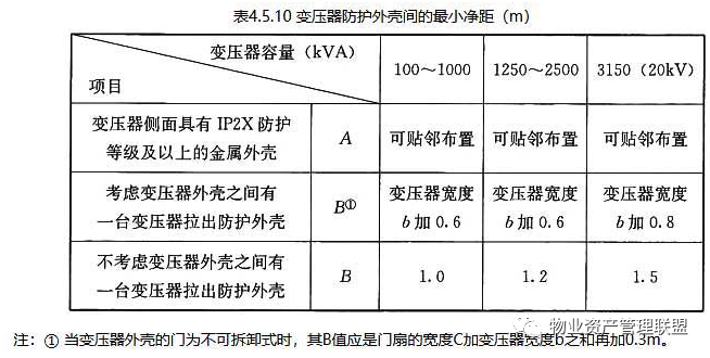

4.5.10??多台干式变压器布置在同一房间内时,变压器防护外壳间的净距不应小于表4.5.10的规定,如图4.5.10-1和图4.5.10-2所示。

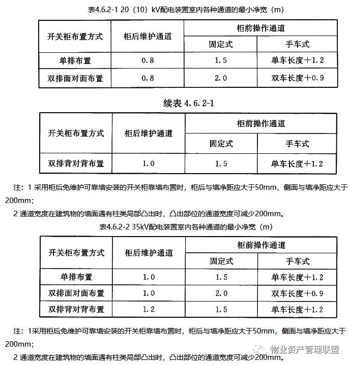

4.6.2??配电装置室内各种通道的净宽不应小于表4.6.2-1和表4.6.2-2的规定。
4.6.3??屋内配电装置距顶板的距离不宜小于1.0m,当有梁时,距梁底不宜小于0.8m。

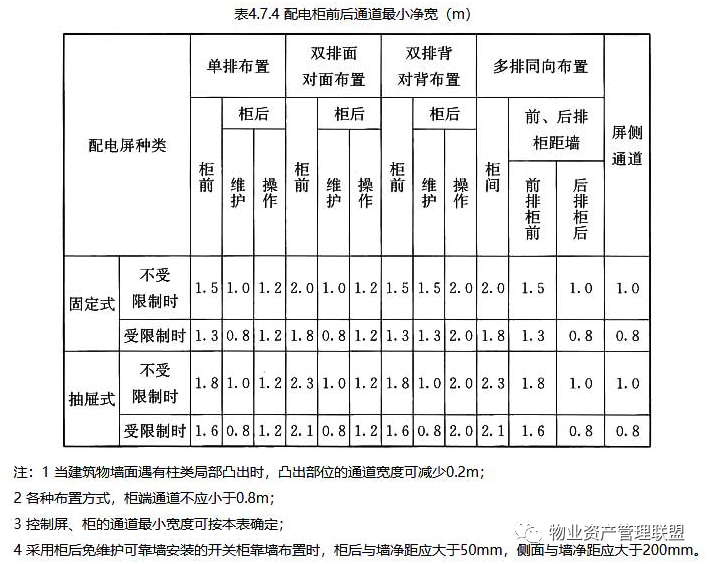

4.7.3??当成排布置的配电柜长度大于6m时,柜后面的通道应设置两个出口。当两个出口之间的距离大于15m时,尚应增加出口。
4.7.4??成排布置的配电柜,其柜前和柜后的通道净宽不应小于表4.7.4的规定。
