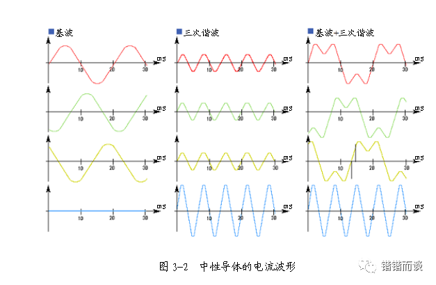

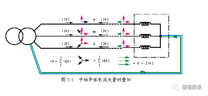

第4款  在三相四线制中,如果三相负荷分布不均(相导体对中性导体),将产生电源中性点偏移,负荷大的一相电压降低,负荷小的一相电压升高,增大了电压偏差。同样,线间负荷不平衡,也会引起线间电压不平衡,造成电压偏差增大。
在三相不平衡电流超过中性导体的负载能力,或由于线路中的三次及三的奇次倍谐波含量较大的情况下,中性导体应采用截面积大于相导体截面的导体,并应配备中性导体保护电器。
在相导体中三次及三的奇次倍谐波会在中性导体上叠加,从而可能使中性导体上的电流大于相导体电流。
图3-1中I1H1为A相基波,I2H1为B相基波,I3H1为 C相基波,I1H3为A相三次谐波,I2H3为B相三次谐波,I3H3为C相三次谐波,K=1,2,3(表示A、B、C相)。

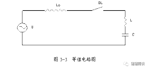

【注释】  在并联电容器回路中串联电抗器,可以限制合闸涌流和避免谐波放大。其等值电路如图3-3所示。图中为电网每相等值电感,L为串联电抗器的电感,C为电容器的电容,DL为断路器,按此等值回路列出微分方程,经计算整理后,可得出合闸瞬间的电流最大值Iymax为:
由于L0的感抗甚小,在电容器的回路中,Iymax往往大于DL的允许值,因此宜采用串联电抗器加以限制,常用电抗器的百分值为6%,可采用空芯或铁芯式电抗器,如空芯电抗器的体积能满足安装要求时,最好采用空芯电抗器,因为铁芯电抗器容易饱和,当其通过25倍额定电流时,电抗值降为额定值的20%左右。
在低压电容器回路中,如每次投切一只10~12kvar的电容器,往往超过电容器额定电流的50倍,导致电容器的寿命降低,如加大分组容量,则可不必装设电抗器。
由图3-3可见,电容器回路是一个LC电路,对某些谐波容易产生谐振,造成谐波放大,当串联电抗器的感抗达到一定数值时,可避免谐波放大。对于有谐波源的用电单位,在电容器分组投切时要加以验算,防止谐波放大。如发现有此现象,则应重新分组或采用串联电抗器等措施。
