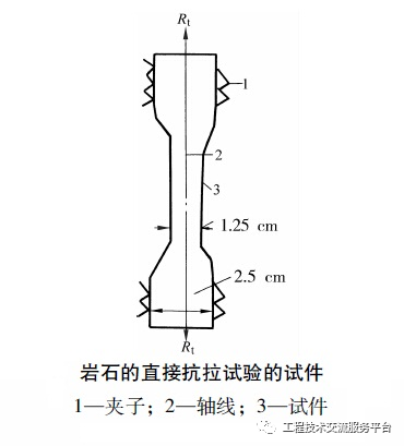

图7-4 岩石的直接抗拉试验的试件
岩石的抗拉强度是指岩石试件在单向拉伸条件下试件达到破坏的极限值,它在数值上等于破坏时的最大拉应力 。和岩石的抗压强度相比较,抗拉强度的研究要少得多。这可能是直接进行抗拉强度试验比较困难,目前大多是进行各种各样的间接试验,再通过理论公式算出抗拉强度。
岩石的直接抗拉试验的试件如右图所示。在试验时将这种试样的两端固定的拉力机上。然后对试样施加轴向拉力直至破坏,算出试样的抗拉强度。
式中:Rt-----岩石的抗拉强度;
PT-----试件破坏时的最大拉力;
A-----试件中部的横截面面积。
该法的缺点是,试样制备困难,它不易与拉力机固定,而且在试件固定处附近往往有应力集中现象,同时难免在试件两端面有弯曲力矩。
