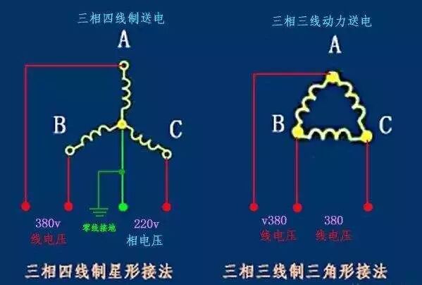

所谓对地电压,即电气设备发生接地故障时,接地设备的外壳、接地线、接地体等与零电位点之间的电位差,称为电气设备接地时的对地电压.
相电压是相线对中性线的电压,对于任何一个三相变压器甚至单相变压器都有这个说法,也就是绕组的电压,决定这个电压的是绕组的匝数决定的.
而对地电压,是对于接地系统而言的,如果变压器中性点或者单相中的零线(地)没有接地,就不存在对地电压的说法,因为系统和大地并没有电气连接,没有电的特性.
对地电压很重要,它是我们确定带电设备或导线绝缘水平的依据,否则就危险了。如绝缘选择不满足要求,就引起放电,发生事故。
我国交流电压等级是750、500、330、220、110、60、35、10KV和380/220V,其中市电为380/220V。
  市电即我们所说的工频交流电(AC),其中工业用电为三相380V,是指相线(俗称火线)与相线间的电压为380V,如果是三相四线制,相线与零线间电压为220V±10%。因零线是接地的,故相线与地线间电压亦为220V±10%,民用电一般为单相220V,即火线与零线间电压为220V±10%。其实工业用电和民用电同为380/220V电源系统,只不过民用220V只是用其中的一相罢了。
  如果三相电的相线和地线间电压为380V,也就是相线和零线间电压为380V,就比市电电压为高,不适用于380/220V的电机、电器。三相电的其中的一条火线和地线之间的电压为220V;
  以下是一个理想的三相交流电压的数学式:
  V1 = Asin(2πft)=Asin(wt)
  V2 = Asin(2πft - 2π/3)=Asin(wt-2π/3)
  V3 = Asin(2πft + 2π/3)=Asin(wt+2π/3)
  其中A是电压的峰值,f则是交流电压的频率,。
三相电负载的接法:
分为三角形接法和Y形接法。
  三角形接法的负载引线为三条火线和一条地线,三条火线之间的电压为380V,任一火线对地线的电压为220V;
  Y形接法的负载引线为三条火线、一条零线和一条地线,三条火线之间的电压为380V,任一火线对零线或对地线的电压为220V。
