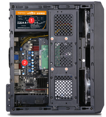

图1  保护安全特低电压电路示例
(图片来源于网络)
说明:
1——电脑机箱内电路模块,保护接地屏蔽(内有带电部件)
2——主板,保护安全特低电压电路

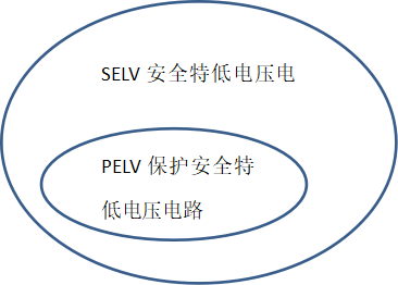

观点1:顾名思义,保护安全特低电压电路也是安全特低电压电路,所以后者包含前者,如图2所示。
图2  SELV-PELV关系图

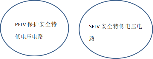

观点2:保护安全特低电压电路与安全特低电压电路两者之间没有交集,如图3所示。换句话说,如果某一个电路是“保护安全特低电压电路”则肯定不是“安全特低电压电路”。
图3  SELV-PELV关系图

笔者个人认为观点2更合理,理由如下:
对比GB?4706.1-2005《家用和类似用途电器的安全 第1部分:通用要求》和GB/T 17045-2008/IEC 61140:2001《电击防护 装置和设备的通用部分》标准中有关安全特低电压SELV和保护安全特低电压PELV的定义(标准条款内容详见下文),在防触电保护问题上两者不相同:
——对于SELV安全特低电压电路,要求与带电部件用双重绝缘或加强绝缘;
——对于PELV保护安全特低电压电路,要求“基本绝缘和保护屏蔽”和“双重绝缘或加强绝缘”与带电部件隔开,“附加绝缘”与其他安全特低电压电路隔开。
GB?4706.1-2005标准27.1条款明确规定“安全特低电压电路不应接地,除非是保护安全特低电压电路”。
SELV安全特低电压电路“某一个点”接地 ≠ PELV保护安全特低电压电路,打个不恰当的比方,山鸡飞到枝头变凤凰,发生了“质变”,此时的凤凰就不再是山鸡了,保护安全特低电压电路就不再是安全特低电压电路了。
4
在接地系统故障异常情况(例如产品内部接地线悬空碰相线成为带电部件),安全特低电压电路仍然是安全的,但是保护安全特低电压电路不再是安全的。
综上所述, PELV保护安全特低电压电路不算SELV安全特低电压电路。
