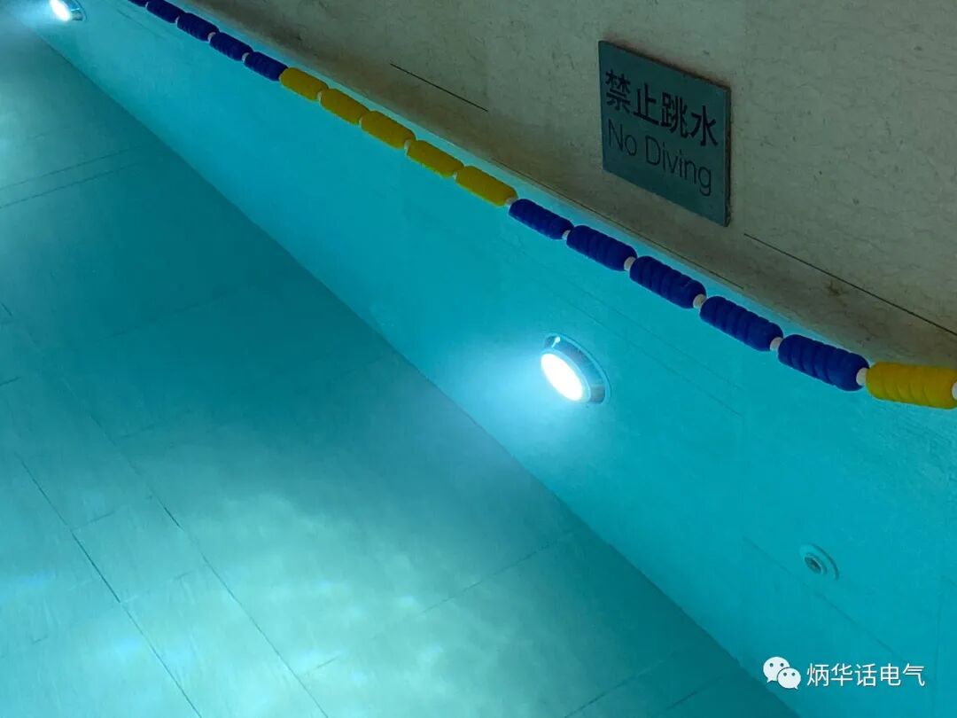

1、民用建筑ELV应用场所
民用建筑中采用ELV的场所主要有(但不限于以下场所):
  • 泳池及类似场所水下照明;
  • 电梯井道照明;
  • 电缆夹层等类似狭小空间的照明;
