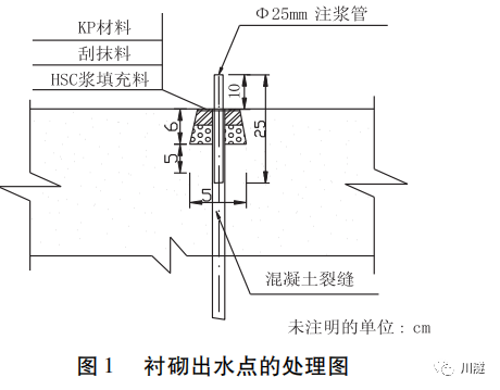

衬砌混凝土出水点的处理
混凝土表面的出水点主要采用注浆封堵,然后在表面涂刷渗透结晶型防水涂料。
a.堵水材料及配比
①注浆材料:HSC单液浆和水溶性聚氨酯堵漏剂。HSC浆水灰比(0.8~1):1,水溶性聚氨酯按有关说明配制。
②涂抹材料:采用渗透结晶型防水涂料,涂刷时,其与水的配比应控制在 5:2左右。
b.注浆参数
①注浆压力 2MPa~3MPa;
②注浆速度 1L/min~10L/min;
c.注浆施工工艺
①先凿掉出水点处的混凝土,宽度 4cm~5cm,深度 6cm左右,找准出水点,沿出水点钻孔,钻孔直径为25mm~30mm,深度为混凝土厚度,即 100cm~120cm,以不钻穿防水板为原则。
②采用 Ф20mm~Ф25mm的钢管将水直接引出,并进行水量测试。
③采用注浆泵注入 HSC浆或聚氨酯浆液将水完全堵住。
④割除管头,用钢刷打磨出水点周围并清理干净,涂抹渗透结晶类防水涂料。参见图 1。

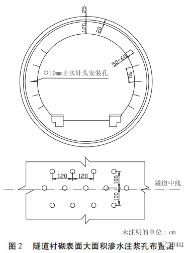

3.3
衬砌混凝土表面大面积
渗漏水的治理
混凝土拱墙大面积渗水时,需采用注入 HSC浆和聚氨酯浆液的办法进行处理。在渗漏水部位钻孔,安设止水针头,钻孔深度 5cm~10cm,止水针头直径为10mm。注浆孔布设面的半径应比渗水面的半径大1.5m以上,孔距 0.5m~1.0m,排距 1.0m~1.2m,梅花形布置。止水针头安设完毕后压注 HSC浆,如果无法注入,则注入聚氨酯浆,注浆顺序是从周边无水区向中间渗水部位推进,注浆采用全孔一次性注浆,注浆压力 0.4MPa~0.5MPa。注浆完成后,割掉管嘴,并用渗透结晶材料进行涂抹。注浆孔的布设见图 2。

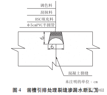

d.施工缝渗漏水凿槽引排
凿槽引排具体工艺如下:
①用切割机和凿子等工具沿施工缝剔槽,槽深6cm~8cm左右,槽宽 5cm~6cm,如图 4;
②用钢刷将槽内浮尘扫除干净;
③在凹槽内嵌入 Φ50mm弹簧排水盲管或塑料半圆管,管两端伸入两侧排水沟内;
④在盲管外侧抹 2cm厚的 HSC填充料,水灰比为0.4:1,再抹 3cm厚的环氧砂浆,砂浆表面与混凝土表面基本平齐;
⑤在防水砂浆表面刷涂一层渗透结晶型防水涂料,并抹平。

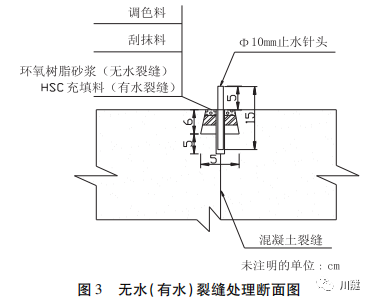

a.无水裂缝的治理

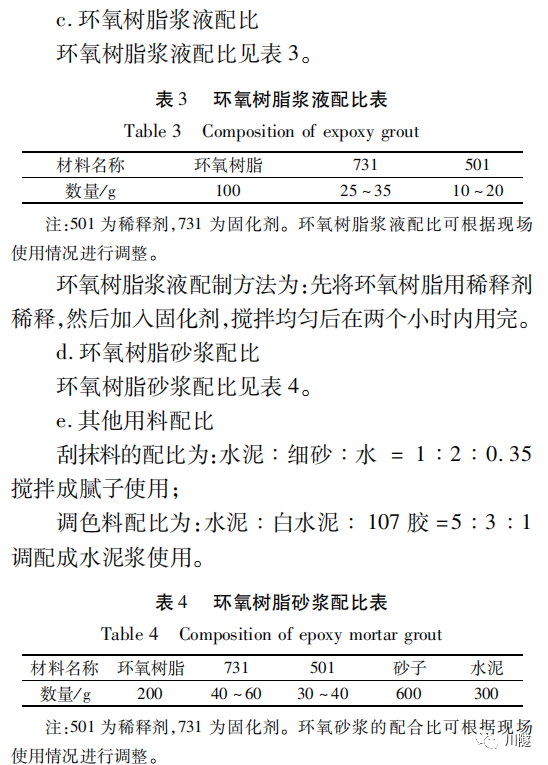

对于混凝土裂缝或间歇缝,可采取凿槽嵌补并注高强度化学浆液予以补强加固,以期恢复混凝土的整体性和部分承载力,并防止以后出现渗漏水。环氧树脂是一种高分子材料,具有强度高,粘结力强,收缩性小,化学稳定性好,能在常温下固化等性能,常用作裂缝处理,作为注浆材料存在粘度大,可注性小,憎水性强,与潮湿裂缝粘结力差等等问题,因此主要由于干裂缝的处理和结构补强。施工工艺:沿裂缝延伸方向凿宽 4cm~5cm,深6cm的梯形槽,长度由裂缝起止点向外各延伸 10cm。
用高压风吹净或用毛刷刷净浮尘,然后每隔 0.5m~0.8m安装 1根止水针头,止水针头深度 10cm~15cm,止水针头安装好后,再用环氧树脂砂浆嵌补沟槽并固定止水针头,待环氧树脂砂浆凝固后,通过止水针头压注环氧树脂浆液,注浆压力一般为 0.3MPa~0.5MPa,注浆后,割掉止水针头外露部分,涂刷刮抹料和调色料。参见图 3。
衬砌裂缝的治理要遵循先环向,后纵向的顺序。延伸较长的裂缝,要分段处理,裂缝密度大的地段,要逐条处理。这样处理过后,由于环氧树脂的高强度可将裂缝两边的混凝土粘结成一个整体,大大提高衬砌的承载能力。
b.有水衬砌裂缝治理(有慢渗裂缝或湿渍裂缝)对于慢渗或有湿渍的混凝土裂缝或间歇缝,采用注浆封堵的方法进行处理,具体施作工艺如下:沿裂缝凿出宽 4cm~5cm,深 6cm的倒梯形槽,用水冲洗干净,然后沿裂缝每隔 0.8m~1.5m设置一根长 10cm,Ф10mm的止水针头,止水针头的前端对准渗水裂缝,再用双快水泥或 HSC填充料填充并固定止水针头,待填充料达到一定强度后,检查堵塞效果,要保证除止水针头漏水外,其它部位不能漏水,否则要进一步封堵。然后连接好管路和注浆泵,自下而上压注HSC浆或聚氨脂浆液,如水泥系材料无法压入时则使用聚氨脂浆液,注浆压力为 0.3MPa~0.5MPa。检查注浆效果,清除外露的止水针头,充填 HSC填充料,水灰比为(0.35~0.45):1,最后在表面刷涂刮抹料和调色料,使处理部位表面与原混凝土保持一致。参见图 3。
c.渗漏水较大的裂缝凿槽引排(有流水裂缝)
当裂缝渗水量较大(以线状流出)时,进行引排处理比较合适,这样可以减少水对结构的压力。施作工艺为:沿裂缝凿宽 6cm~7cm、深 6cm的矩形或倒梯形沟槽,槽上端应高于渗水部位 10cm以上,下端沿边墙一直通到隧道排水沟内。用水将沟槽冲洗干净,然后在槽中扣入 Ф50mm半圆形 PVC管或小直径玻璃纤维透水管均可,用 HSC填充料封槽。封槽后应注意使结构表面平整光滑,并刷涂刮抹料和调色料,使处理表面与原有混凝土表面颜色一致。参见图 4。

在混凝土薄弱部位打孔安装止水针头,孔间距1.0m×1.0m,灌注环氧树脂浆液,压力控制在 1MPa,环氧树脂浆液和环氧树脂砂浆配比见表 3和表 4。具体工艺参见 3.6。

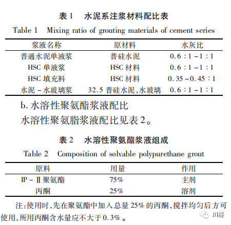

3.7
浆材的选取与浆液的配比
根据衬砌渗漏水状况,以先采用水泥系浆液封堵大水,再采用化学浆液封堵渗漏水和混凝土补强为总体原则,水泥系浆液选择普通水泥和 HSC单液浆为主要浆材,化学浆液选择亲水性好的水溶性聚氨酯浆液和抗压强度高的环氧树脂浆液为主要浆材。
a.水泥类浆液配比
水泥类浆液配比如表 1所示。
