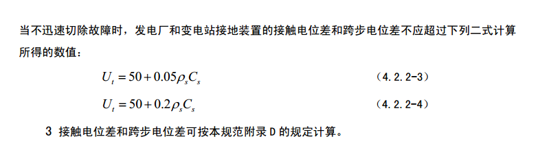

在《交流电气装置的接地设计规范》GB50065-2011中,提到相关要求:
一、有效接地或低电阻接地时的最大接触电位差和跨步电位差:
二、不接地、谐振接地、高电阻接地时的最大接触电位差和跨步电位差:
假定变电站是35/10KV,35KV系统采用高电阻接地,10kv侧采用消弧线圈接地,地表层土壤电阻率800Ωm,计算变电站接地网的接触电位差和跨步电位差不应超过下列哪个数值?地表层衰减系数(Cs)取0.5;
A、Ut=70V,Us=130V;
B、Ut=70V,Us=150V;
C、Ut=90V,Us=130V;
D、Ut=90V,Us=150V;
将ρs=800,Cs=0.5,代入上面4.2.2-3,4.2.2-4,得到Ut=70V,Us=130V。
