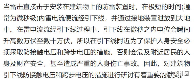

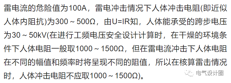

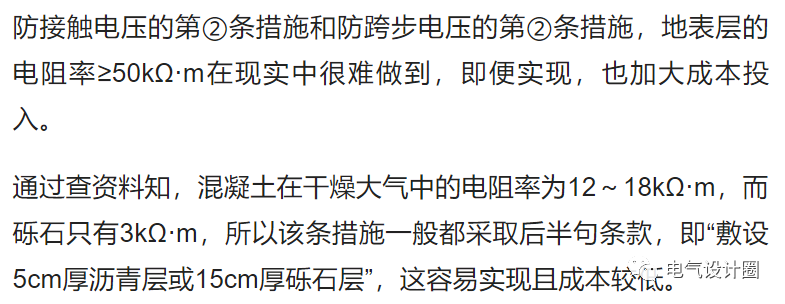

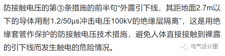

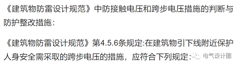

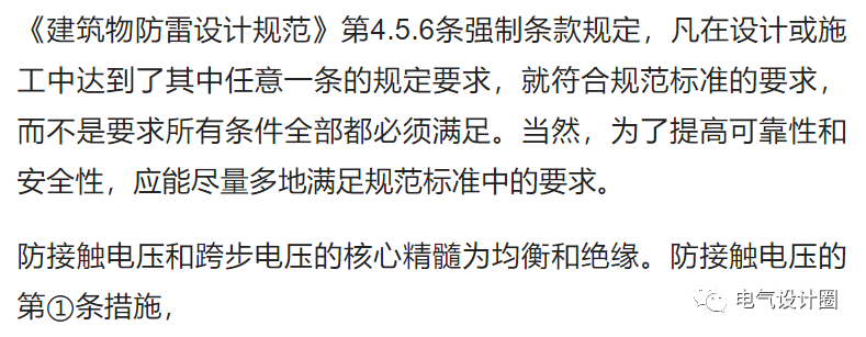

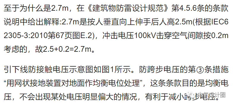

建筑物防雷设计中,什么是接触电压和防跨步电压?想必大部分从事电气行业多年的电气设计人员都比较熟悉,但是对于一个电气初学者来说就可能一脸懵逼了。其实接触电压与跨步电压是影响人身安全的两个重要因素,且在一般工程中,容易被忽视,也容易混淆。当雷击直接击于安装在建筑物上的防雷装置时,建筑物引下线附近必须采取防接触电压和跨步电压的措施,否则危及附近的人身及财产安全,甚至造成严重的人身伤亡事故。那么接触电压和跨步电压具体的定义是什么?又如何有效地防接触电压和跨步电压呢?下面本文就给大家详细地讲一讲。
【1】为什么要采取防接触电压和跨步电压的措施?

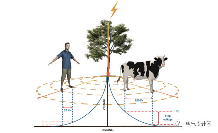

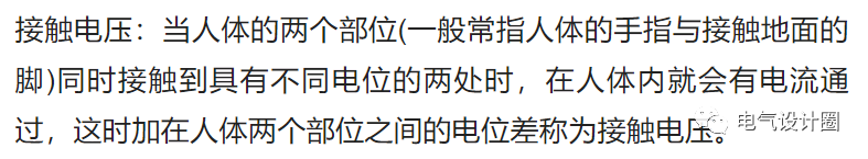

【2】什么是接触电压?什么是跨步电压?它们的定义是什么?

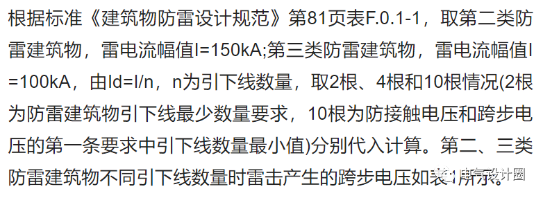

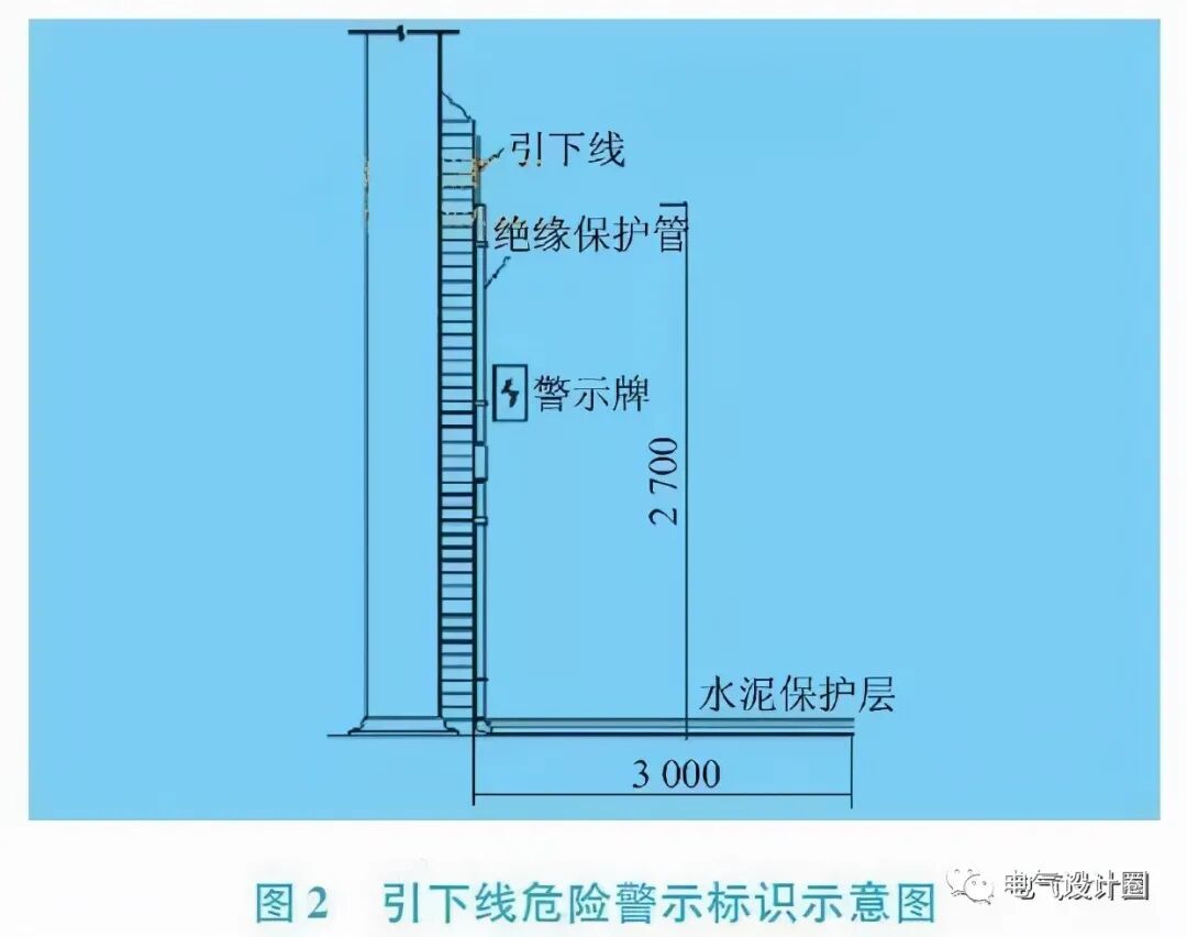

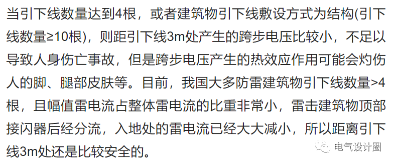

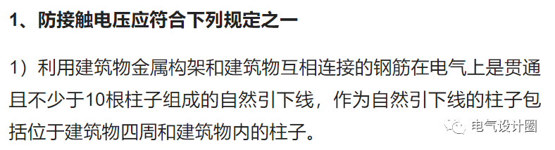

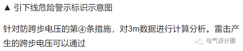

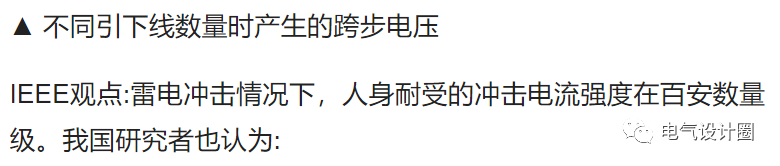

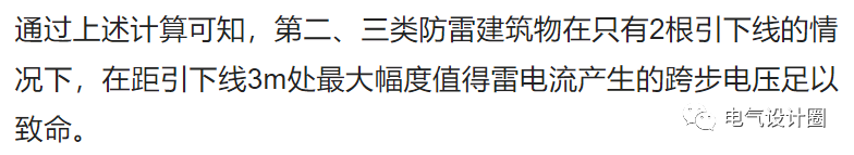

【3】接触电压和跨步电压措施如何判断?防护措施又该如何整改?

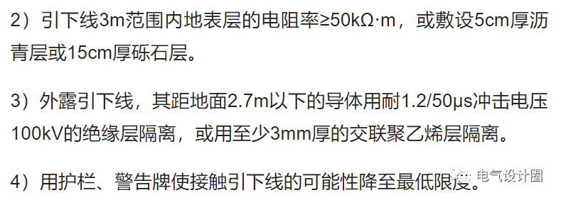

【4】怎么理解防接触电压和跨步电压的措施条款?
