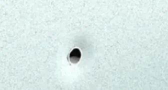

1、立模施工过程中采用的螺杆附带PVC套管,便于穿墙螺杆的再次利用,另外防止拆模时破坏墙体结构。
PVC套管
移除对拉螺杆

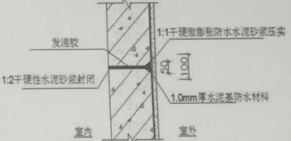

2、内墙抹灰施工前先用电锯将外侧螺杆洞内的PVC套管锯掉,将其扩孔深度不小于20mm、直径不小于30mm,外侧用1:1 干硬性水泥砂浆(掺入防水粉或剂)封堵,内侧用1:2 干硬性水泥砂浆封闭, 40~60mm深,从内侧往螺栓孔中注入聚氨酯发泡胶,打满孔洞。
孔眼扩成喇叭口形并内外封堵

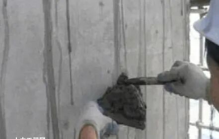

(1)用铲刀将露出墙面的PVC管清理干净,孔眼周边残余灰浆清理,用毛刷扫净。
(2)用直径16 的电钻将孔眼扩成喇叭口形,深度:50mm,外口直径:50mm
(3)提前一天用水进行冲洗湿润
(4)用1:2 膨胀水泥砂浆从外墙进行封堵入口内50mm,用¢10 圆钢捣实与墙面抹平。

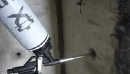

(5)隔天膨胀水泥砂浆达到一定强度后从墙内侧将泡沫胶管深入螺栓孔底部进行发泡灌注,灌注深度至距离墙面40mm;
(6)带砂浆干燥后,用1.0 厚水泥基防水材料涂刷螺杆眼孔,形状为直径100mm的圆形;
(7)外墙内侧用发泡剂封堵。

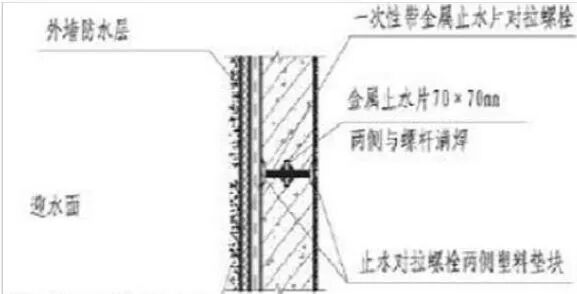

1、地下室外墙用于固定模板的螺杆必须采用一次性止水对拉螺杆,一次性止水对拉螺杆可采用工具式螺杆或螺杆锥形塑料垫块方式使螺杆端头留出凹槽;
2、螺杆中部需加焊2 厚70×70mm止水片;
3、当一次止水对拉螺杆采用工具式螺杆或螺杆锥形塑料垫块时,养护结束后需在墙体内外逐个剔除塑料垫块,螺杆从凹槽最深处割断,防水施工前,用1:2.5 聚合物水泥砂浆填塞压实抹平。

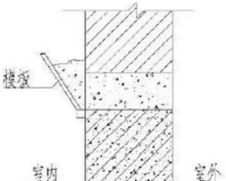

1、砼外墙孔洞封堵做法:
① 本做法适用于脚手架、塔吊、施工电梯等穿墙钢管或悬挑型钢等孔洞的封堵;
② <100mm的孔洞,可采用干硬性水泥砂浆(掺入防水粉或剂)分次封堵;≥100mm的洞口,采用细石砼浇筑封堵,所有封堵必须保证密实;
③ 封堵前,洞口须凿毛并浇水湿润;支洞口两侧模板,超出洞口100mm以上;浇筑高于墙体砼等级的细石砼,充分插捣密实;
④ 拆除模板后对多余砼进行剔除,并修补表面缺陷。
