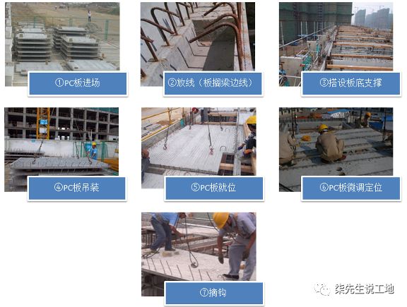

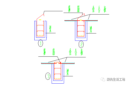

(三)梁的模板支设和钢筋绑扎
1、梁底模(侧模)模板和梁窝下口(左右口)齐平。梁筋抻入墙体梁窝内。
2、支梁模板然后绑扎梁下铁和箍筋,但箍筋不封口,上铁钢筋集中放在梁上部中间部位,如下图①,支叠合板的支撑,把相应的叠合楼板座到梁两侧模板上,如下图②。待叠合楼板安装完成后,在箍筋归位,把角筋钢筋归位,如下图③
(四)搭设临时支撑架:
安装叠合板时底部必须做临时支架,支撑采用满堂支撑,安装楼板前调整支撑标高与两侧墙预留标高一致。

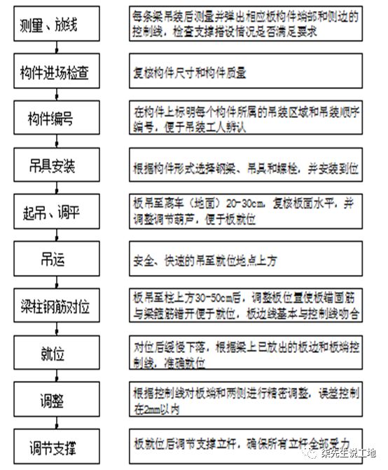

(三)PC梁构件吊装
1、测出柱顶与梁底标高误差,柱上弹出梁边控制线;
2、在构件上表明每个构件所属的吊装顺序和编号,便于吊装工人辨认;
3、梁底支撑采用立杆支撑+可调顶托+100*100木方,预制梁的标高通过速接支撑体系的顶丝来调节;
4、梁起吊时,用吊索钩住扁担梁的吊环,吊索应有足够的长度以保证吊索和扁担梁之间的角度不小于60°;
5、当梁初步就位后,两侧人借助柱头上的梁定位线和撬棍将梁精确校正,在调平同时将下部可调支撑上紧,这时方可松去吊钩。
6、主梁吊装结束后,根据柱上已放出的梁边和梁端控制线,要检查主梁上的次梁缺口位置是否正确,如不正确,需做相应处理后方可吊装次梁,梁在吊装过程中要按柱对称吊装。

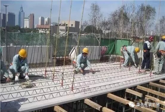

(四)PC板构件吊装
1、每条梁吊装后测量并弹出相应PC板四周控制线;
3、板底支撑采用承插型盘扣式脚手架+可调顶托+100*100木方,板吊装前应检查是否有可调支撑高出设计标高,校对预制梁之间的尺寸是否有偏差,并做相应的调整。
4、PC板通过四点起吊,板吊至柱上方3-6cm后,调整板位置使锚固筋与梁箍筋错开便于就位,板边线基本与控制线吻合;
5、当一跨板吊装结束后,要根据板四周边线及板柱上弹出的标高控制线对板标高及位置进行精密调整,误差控制在2mm;

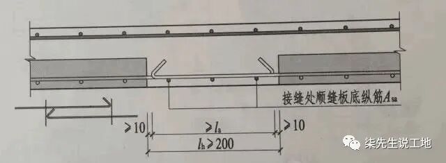

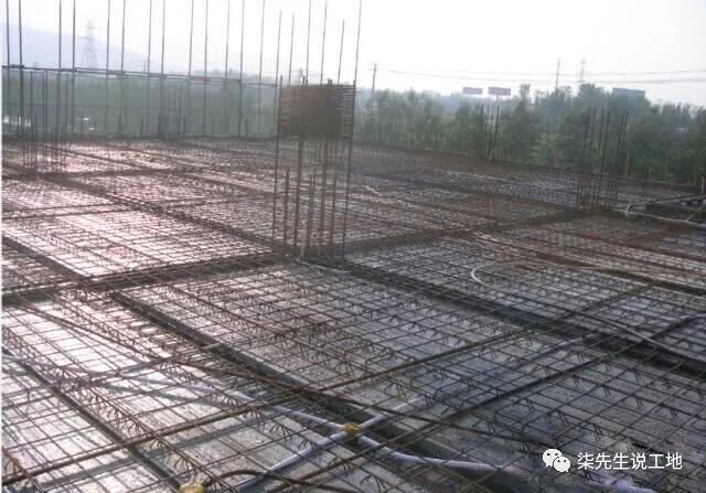

6、板缝及叠合层部位施工:
(1)叠合层钢筋为双向单层钢筋。
绑扎钢筋前清理干净叠合板上杂物,根据钢筋间距准确绑扎,钢筋绑扎时穿入叠合楼板上的桁架,钢筋上铁的弯钩朝向要严格控制,不得平躺。
(2)双向板钢筋放置:当双向配筋的直径和间距相同时,短跨钢筋应放置在长跨钢筋之下;当双向配筋直径或间距不同时,配筋大的方向应放置在配筋小的方向之下。拼缝处钢筋严谨漏放、错放;浇筑混凝土时下方需采用模板封堵。
图片整体效果示意
图片双向板接缝做法

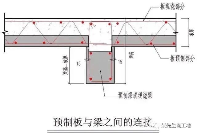

1、叠合楼板的预制板的板端与支座(梁或剪力墙)搁置长度不应少于15mm;
2、板端支座处,预制板内的纵向受力钢筋宜从板端伸出并锚入支座梁或墙的现浇混凝土层中,在支座内锚固长度不应小于5d且宜伸过支座中心线。单向预制板的板侧支座处,钢筋可不伸出,支座处宜贴预制板顶面在现浇混凝土中设置附加钢筋;
3、单向预制叠合板板侧的分离式接缝应配置附加钢筋,并用专用的嵌缝砂浆嵌缝;
