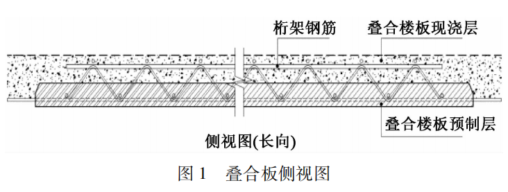

1) 结合本项目叠合板侧视图,阴影部分为现浇部位; 其余为预制叠合板; 叠合板之间拼缝搭接宽度为 300 mm,如图 1 所示。

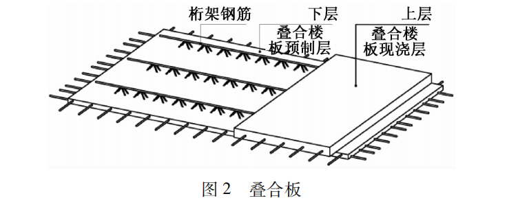

2) 本项目楼层卫生间、厨房、及阳台等部位采用现浇结构,其它部位采用叠合板; 叠合板预制厚度60 mm,现浇层考虑线管预埋,设计厚度为 70 mm,总厚度为 130 mm; 叠合楼板四侧均预留外伸钢筋,见图 2。

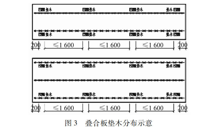

叠合板叠放时底部应设置垫木,保证最下部叠合板离地 10 cm 以上; 垫木设置于上下层叠合板之间宜沿垂直受力方向,分层平放,至板端 200 mm 及跨中位置处应设置垫木且间距不大于 1. 6 m,上下两层方木应对齐,叠放层数不应大于 6 层,且高度不大于 1. 5 m,为避免木方垫块与板间存在不紧密贴切,木方上下之间接触面应采用辅助软性材料进行找平和减震处理,保证其受力均匀。叠合板叠放顺序应按吊装顺序从上到下依次堆放。垫木的摆放如图 3 所示,垫木的型号为 100 mm×100 mm×300 mm,垫木分布示意如图 4 所示。

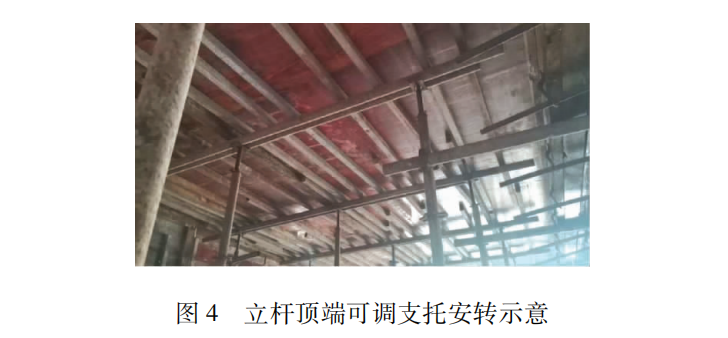

支撑要求如下: 1 ) 立杆距墙起步距离≤400 mm; 2) 支撑下部应有扫地杆,扫地杆距楼地面≤450 mm,通长设置; 3) 立杆顶端采用可调支托,调节支撑标高,外漏长度≤300 mm,见图 4; 4) 整个模板支撑体系内部纵、横向每 5 ~ 8 m 处设置一个竖向剪刀撑。

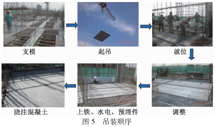

根据设计图纸叠合板结构平面布置图,列出每栋每层各构件吊装顺序,严格按吊装顺序指导现场吊装施工( 吊点位置会在叠合板上标注,吊装时需注意确认) ( 图 5) 。
2. 4 安装步骤

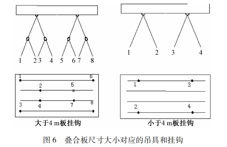

步骤如下: 1) 测量、放线、定位: 根据相关图纸测量定位出叠合板位置并弹线; 2) 模板支撑架搭设: 根据模板标高、施工方案要求进行搭设叠合板支撑架搭设; 3) 构件进场检查验收: 复核构件的尺寸及外观质量,查看所进场构件编号并做好自检记录,并通知相关单位进行进场验收; 4) 吊具安装: 根据叠合板尺寸大小选择合适的吊具和挂钩,见图 6; 5)安装、就位: 根据叠合板安装顺序,按照板面线位及标高,缓慢下降落在板面上; 6) 调整: 根据 50 控制线对标高进行精确调整; 7) 取钩: 落位待顶支撑受力稳定后取下吊钩进行下一块板的吊装。
