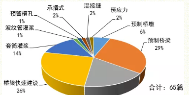

常用的预制墩柱连接工艺有:灌浆套筒连接,灌浆波纹管连接,承插式连接,插槽式连接,现浇湿接缝连接,后张预应力连接与法兰盘连接等。由表1可以看出,目前套筒灌浆作为一种在预制装配式桥墩中应用较为广泛的连接方式,国内外各学者对这一连接方式的研究比较热门。

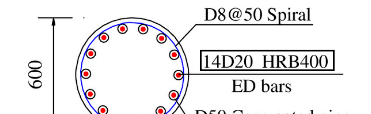

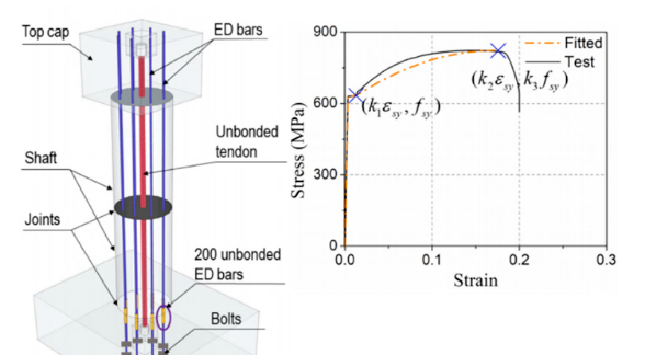

Yuye Zhang等人提出了一种超高性能纤维混凝土(UHFRC)应用于预制分段桥墩的墩柱底部的新型结构(图2),并对这种结构进行了抗震性能研究。他们的研究表明:(1)具有UHPFRC底部的预制分段桥墩比具有普通混凝土底部的预制分段桥墩具有更大的侧向承载力、更小的残余位移和更小的混凝土损伤。(2)在相对较高的侧向位移下,具有UHPFRC底部的预制分段桥墩比其他桥墩具有更强的耗能能力。(3)UHPFRC底部节段的空心率对预制分段桥墩的侧向能力的影响有限。(4)具有UHPFRC底部的制分段桥墩的侧向承载能力和耗能能力随着底部段高度的增加而提高[10]。Weiding Zhuo等人将高强钢筋用于预制分段式桥墩连接(图3),并进行了测试。结果表明,与采用传统钢筋的预制墩相比,采用高强度钢筋的预制墩具有更大的侧向强度,自复位能力和耗能能力[11]。Teng Tong等人将无粘结筋和H型高强度耗能钢筋混合物应用于预制混凝土桥墩加固中(图4),对H形耗能钢筋和L形耗能钢筋的桥墩进行了比较。他们认为H形耗能钢筋与L形耗能钢筋相比,对分段预制桥墩的准弹性行为有利,并且增强了延性。同时,H形耗能钢筋可以提高承载能力并增强刚度比。并且H形耗能钢筋有效减少墩的残余位移并提高每个循环的耗能能力[12]。
图2  UHFRC装配式桥墩(灰色:普通混凝土;棕色:UHFRC)
图3  高强耗能钢筋桥墩
图4  高强耗能钢筋桥墩

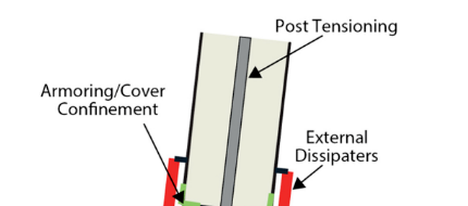

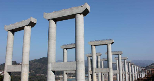

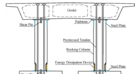

自复位桥墩是“非等同现浇”的新型抗震桥墩体系。在地震作用下,可以利用节点接缝的张开与闭合实现桥墩的转动能力,避免了结构损伤;同时,后张预应力提供了预制桥墩震后恢复初始位置的自复位能力。Cancan Yang等人为了研究初始张拉力和界面摩擦特性对地震响应的影响,对预制自复位桥墩建立滞回模型。同时,将滞回模型结合能力需求,预测了具有不同特性的墩的地震响应。通过研究,他们认为具有较低摩擦系数的界面材料将增强耗能能力,减小刚度和减小自复位能力;选择较低的初始张拉力会降低刚度;摩擦系数和初始张拉力的增加始终会增加最大基础抗剪能力需求。Qiang Han提出了一种自复位双柱墩(图5)。试验表明这种结构良好的耗能和自复位性能,且即使发生超过预期的严重损坏也可以较为便捷的修复。Mustafa Mashal等人在装配式桥墩底部采用摇摆连接(图6),DCR结合了无粘结的预应力筋和外部的金属耗散器,分别为桥梁提供了自复位和耗能的功能。拟静力测试表明这种结构损伤较低。经过多次大位移循环后,没有弯曲损坏或残余位移。
图5  自复位双柱墩
图6  摇摆连接自复位桥墩

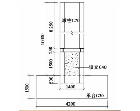

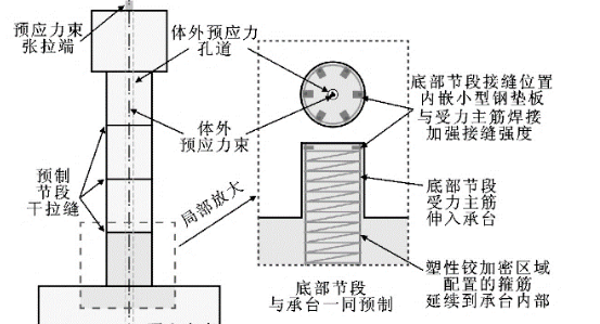

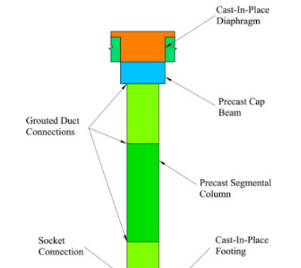

除了自复位桥墩,也有一些混合体系桥墩被提出:Mustafa Mashal等人提出了一种墩柱和承台采用承插式连接,墩柱到墩帽采用灌浆套筒连接的桥墩形式,并对此进行了准静态试验,结果表明与现浇结构相比,该桥墩具有足够的抗震性能(图7);张于晔等人提出了一种混合体系的桥墩(图8),即底部节段与墩底现浇上部采用预应力预制拼装连接方法的桥墩,以提高装配式桥墩的抗震能力。通过研究发现此混合体系桥墩在初始弹性刚度、延性与耗能等方面的优势较为明显;但应控制底部节段长细比和初始预应力。丁怡宣等人提出了预制混凝土桥墩内嵌式法兰拼装方案(图9)。通过研究法兰位于不同区域的性能,得出法兰位于墩柱塑性铰区以外时,墩柱力学性能与现浇墩柱性能较为一致的结论 。
图7 混合体系桥墩示例
图8 混合体系桥墩示例二
图9  内嵌法兰拼装桥墩示例三

组合梁可以大大提高桥梁的力学性能,并且具有极好的施工性能。将组合梁与预制装配相结合,减少预制梁的长度,有利于保证桥梁工程质量,加快施工进度,降低工程造价。但是,目前对于预制装配组合梁的受力性能和耐久性等了解仍不够充分。由图12可以看出,目前有关组合梁性能的研究是一大热点。
图12  装配式桥墩研究对象

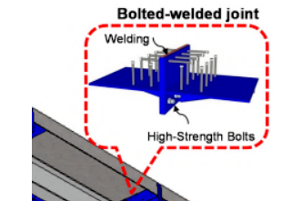

西南交通大学的赵灿晖课题组开展了诸多卓有成效的工作。Canhui Zhao等人引入预应力沉孔螺栓(图13),实现预制UHPC组合桥面板全干式连接,模型试验结果验证了该连接工艺的有效性以及采用该技术的UHPC组合桥面板的良好力学性能。为了增强燕尾形接头的耐久性,Canhui Zhao等人提出了一种新型RPC混凝土燕尾形湿式接头 ;研究了强度比和燕尾形的角度,给出了建议设计参数。在板梁连接构造上,赵灿晖等提出了埋入式螺栓的连接构造,实现了预制UHPC板和工字钢的全干式连接(图15);足尺试验表明该构造具有良好的刚度和承载力,是实现预制桥梁建造的有效技术手段 。

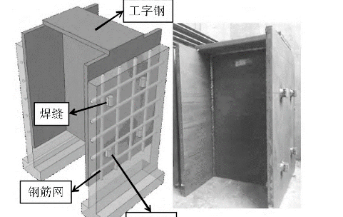

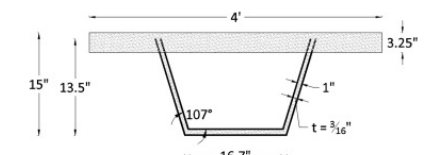

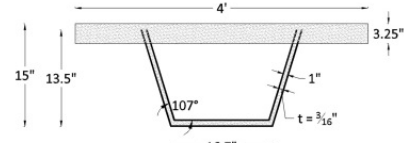

 Kyle D. Balkos将防滑贯通螺栓剪力连接件应用于钢预制复合梁(图16),静力测试和疲劳测试结果均十分良好,没有任何连接器失效;他们认为还需研究螺栓尺寸,预压力和接触面积等对防滑贯通螺栓剪力连接件的荷载滑移特性和疲劳性能的影响。Mahsa Farzad提出了一种使用钢-UHPPFC-钢作为腹板的预制桥面板(图17);试验研究表明:这种结构施工快捷,且抗冻、耐腐蚀、耐疲劳和耐磨损的能力都较强。同时,他们认为板的厚度对性能的影响最大,应进一步研究。张瀚文等人提出一种用于钢—超薄UHPC新型短钢筋剪力连接件(图18),通过试验研究,确定了具有焊缝剪断和超高性能混凝土局部破坏模式。同时,通过参数分析研究了焊缝长和短钢筋直径对荷载-滑移曲线的影响规律。研究表明这种连接件具有构造形式简单、成本低等优点,但其破坏为脆性破坏,仍需继续研究和优化。

图15 完全干式连接的预制复合梁

图17 钢-UHPPFC-钢预制桥面板
图18 短钢筋剪力连接件

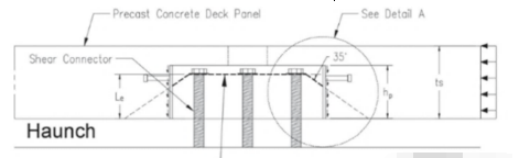

此外,Yu-Hang Wang等人对焊接在钢梁上的钢剪力连接件进行了研究,得到了单调和重复荷载下的破坏模式,并基于此提出了新的关于SBSC的抗剪承载力计算公式。Kyle D. Balkos等人研究了带螺栓剪力连接件的静态性能和疲劳性能。研究发现虽然螺栓剪力连接件的疲劳性能远远超过焊接剪切螺柱且具有较高的起始滑动荷载但螺栓断裂时有较大的滑动位移。Moussa Leblouba等人通过对全深度的预制混凝土面板的梁与桥面板之间的连接器进行循环加载,研究了界面桥面板和梁的循环行为并估算其抗剪强度。同时,通过没有剪力连接件的试样测试结果来估计在不同加载速度下的计算参数。提出了:剪切强度随剪力连接件数量的增加而增加,但随加载速度的降低而减小以及只要计算参数准确,AASHTO LRFD规范就可以提供对剪切强度的可靠的的估计的观点。
