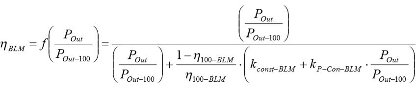

则基本整流BLM的效率公式如下:
其中Pout=VDC*IDC=1.32VLine*IDC
如果我们现在将功率损耗PL-100-BLM替换为满载时的有功电输出功率POut-100和效率 η100-BLM
根据下式,我们得到了在任意给定部分负载时的效率ηBLM作为有功输出功率比Pout/Pout-100的函数

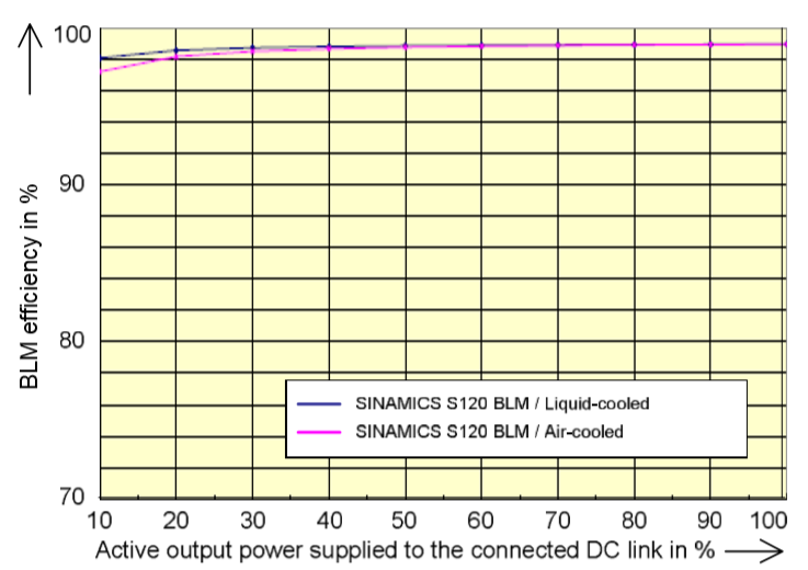

根据该方程,在部分负载范围内的效率仅与常数kconst-BLM(风冷0.2,水冷0.1)和kP-Con-BLM(风冷0.8,水冷0.9),以及满载效率η100-BLM和有功输出功率比Pout/Pout-100有关。因此一旦确定了BLM在满载时的效率,就可以使用上述公式在任何给定的部分负载点(即任何有功输出功率值)执行直接分析效率计算。
下图显示了风冷和液冷S120基本整流模块在部分负载时的效率。计算基于满载时的典型效率99%。效率表示为BLM提供给所连接的S120逆变模块的有功输出功率比POUT/POUT-100的函数。

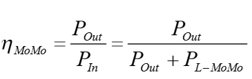

以西门子S120逆变单元/电机模块为例,电机模块的总功率PL-MoMo损耗包括以下功率损耗分量:
?固定功率损耗
?电流相关的传导损耗
?电流相关的开关损耗
电机模块的效率 ηMoMo计算公式如下:

如果我们现在将电机模块在满载时的功率损耗PL-100-MoMo替换为有功输出电功率POut-100和效率η100-MoMo:
那么我们可以推导出部分负载时电机模块的效率公式如下,他与输出电流比IOUT/IOUT-rated和输出频率比fOUT/fOUT-rated是函数关系:
根据该公式,在部分负载时的效率仅取决于特定逆变模块常数kconst-MoMo(风冷0.2,水冷0.05),kI-Con-MoMo(风冷0.55,水冷0.65),kI-Switch-MoMo(风冷0.25,水冷0.3),以及满载效率η100-Momo,输出电流比IOUT/IOUT-rated和输出频率比fOUT/fOUT-rated。所以一旦确定了S120电机模块的满载效率,就可以使用上述公式在任何给定的部分负载点(即任何输出频率或输出电流)进行直接效率计算。

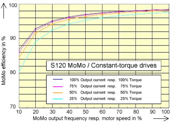

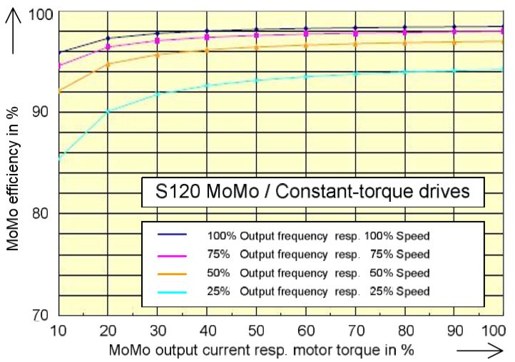

下图显示了用于恒转矩驱动的风冷S120电机模块的部分负载效率。计算基于满载时98.5%的典型效率。效率用两种不同的方式表示。在一个图表中,效率以输出电流为参数表示为输出频率的函数,在第二个图表中,效率以输出频率为参数表示为输出电流的函数。
上图显示了恒转矩驱动的效率特性曲线,他是输出频率比fOut/fOUT-rated(与电机转速比n/nrated成正比)的函数。曲线族的参数是输出电流比IOut/IOUT-rated,它与电机转矩比M/Mrated成正比。
上图显示了恒转矩驱动效率与输出电流比IOUT/IOUT-rated(与电机转矩比M/MRated成正比)的函数关系的特性曲线。曲线族的参数为输出频率比fOUT/fOUT-rated,他与电机速比n/nrated成正比。

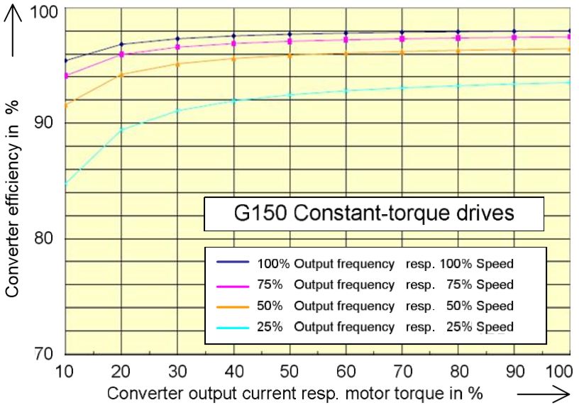

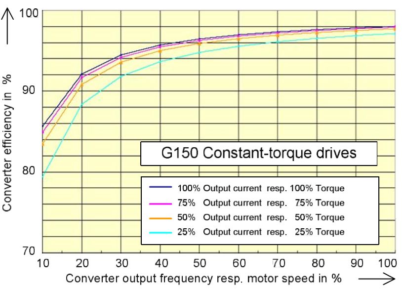

下图根据上面的公式显示了G130和G150变频器对于恒转矩驱动的部分负载效率。计算基于满载时的典型效率98%。效率用两种不同的方式表示。在第一个图表中,效率以输出电流为参数表示为输出频率的函数,在第二个图表中,效率以输出频率为参数表示为输出电流的函数。图片
上显示了恒转矩驱动的效率特性曲线,它是输出频率比fout/fout-rated(与电机速度比n/nrated成正比)的函数。曲线族的参数是输出电流比Iout/Iout-rated,与电机转矩比M/Mrated成正比。
上显示了恒转矩驱动的效率特性曲线,他是输出电流比IOUT/IOUT-rated(与电机转矩比M/MRated成正比)的函数。曲线族的参数为输出频率比fOUT/fOUT-rated(与电机速比n/nrated成正比)。
