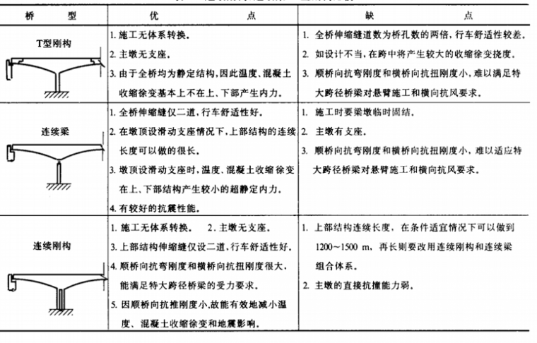

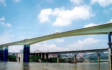

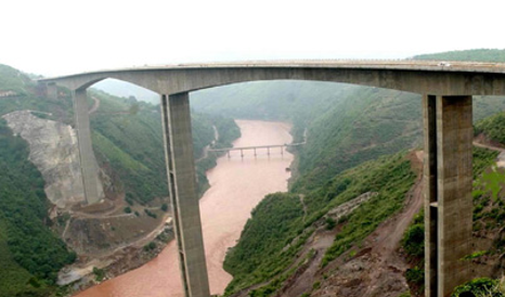

连续刚构桥特点
跨越能力大,受力合理,结构整体性能好,抗震能力强,抗扭潜力大,造型简单,维护方便。主梁连续、梁墩固结,既保持了连续梁无伸缩缝、行车平顺的优点,又保持了T型刚构桥不设支座、施工时不需临时固结的优点,便于悬臂施工,且具有很大的顺桥向抗弯刚度和横向抗扭刚度,能很好地满足较大跨径桥梁的受力要求。另外,双薄壁墩的柔性对桥梁承受温度变形、减小墩身材料、削减墩顶负弯矩及增加施工稳定性都有一定的益处。跨径在200m~300m范围内,连续梁桥在跨越能力方面,拱桥在施工简易方面以及斜拉桥和吊桥在经济指标方面都明显不如连续刚构桥。
优缺点如下:

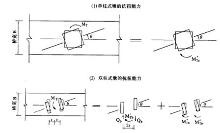

3、抗扭
设单柱式墩和双柱式墩在横桥向受到扭矩Mt之后产生的扭角为θ,分析如下:
(1)单柱式墩
单柱式墩受扭后产生的角度,墩顶也产生相应的角度,从而只产生抵抗扭矩M〞T。
(2)双柱式墩
双柱式墩除各柱分别向单柱墩一样扭转外,同时各柱还产生横桥向的位移,因此其抗扭能力由两部分组成,一是柱身扭转产生的抵抗扭矩扭矩M〞Tb,二是由于柱身横桥向位移产生的横桥向水平力Qb,由此产生抵抗扭矩M′Tb=Qb×2r。
抵抗扭矩的总和为:MTb= M′Tb+2M〞Tb= 2r Qb+2M〞Tb
式中2r Qb远大于2M〞Tb,是双柱墩的主要抵抗扭矩,它与r成正比。由此可见双柱式墩的横向抗扭能力远大于单柱式墩,因此能保证特大跨径的横向抗风要求

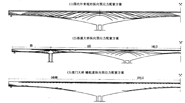

大跨径连续刚构桥配索之痛
通常配索:顶、底板索,下弯索、弯起索和连续索。
洛溪桥:取消了弯起索,象征性的配了点下弯索。
虎门大桥辅航道桥:只采用顶、底板索。

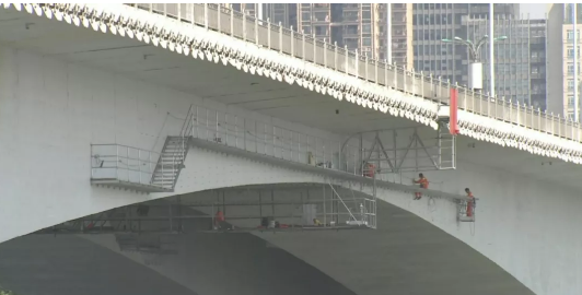

大跨径连续刚构桥腹板开裂、中跨下挠之痛
第一批设计的大跨径连续刚构在建成通车10~15年的期间内,除广东洛溪大桥外几乎全部出现了腹板斜裂缝、中跨下挠的病害。
原因分析:
(1)汽车超载;
(2)对主应力的控制过于乐观,腹板厚度过小,过度依赖竖向预应力;
(3)对收缩徐变认识不足(规范通过对挠度的限制修正了这一问题);
(3)为了减少预应力材料的使用,在悬臂浇筑时是以悬臂段箱梁下缘的压应力进行控制,过渡的节约了预应力钢束的用量,导致合拢后中跨上拱过小。
加固维修手段:
普遍采用了增大腹板厚度和增加体外连续钢束的办法。

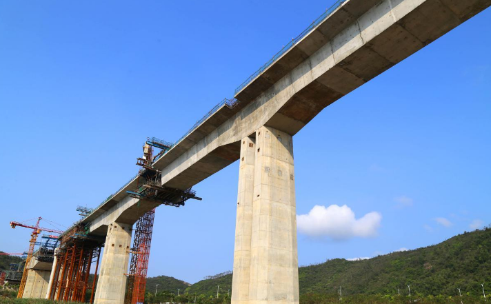

边跨现浇段施工工艺的改进
连续梁桥和连续刚构桥一般边中跨比值采用0.6,这样能保证边墩支座有足够的压力,同时配束计算时比较容易通过。
但是这样设置的缺点是导致边跨有较长的现浇段,如洛溪大桥,为了将边墩置于岸上,边中跨比值采用0.61,使边跨现浇段长达22米,不得不使用落地式满堂支架现浇,使施工难度骤增。特别是在超高墩的情况下,施工难度几乎达到了施工单位的极限。
解决方案:
边中跨比采用0.54~0.55,此时边墩支座还有相当的向下正压力,而不出现负反力。
(1)对于主跨小于等于120米的刚构,边跨现浇段长度在5.8~7.0之间,施工时可将挂篮前推浇筑边跨现浇段。
(2)对于跨径在120米~270米的刚构,边跨现浇段长度在11.8~14.5之间,施工时可采用导梁法浇筑,这种措施在设计和施工中是完全可行的。

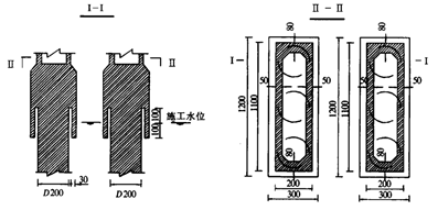

双薄壁墩无承台设计的实践
无承台设计的实践,杜绝了水上施工必须设置施工围堰的繁琐工艺,其特点是:
(1)桩与墩身直接相接;
(2)桩顶设置在施工水位以上1.0米,确保干施工;
(3)为了美观在墩底四周设置裙板,且裙板伸入最低水位以下0.5米。
目前已经在70~120米连续刚构上进行了实践,取得了比较好的效果。

一、连续刚构桥总体布置
1、结构体系
根据桥墩的高度,经计算确定是采用连续梁还是连续刚构,原则上尽量采用刚构体系,对于桥墩较矮、多跨或墩高相差较大的,可采用连续体系或连续——刚构组合体系。
2、跨径
预应力混凝土连续梁、连续刚构桥主跨一般不宜大于200米,主跨大于200米时应与其他桥型进行充分的比选论证;一般情况下边、中跨比不小于0.55,在过渡墩较高、边跨现浇段难以采用落地支架现浇时,边中跨比最小可采用0.53,以保证结构在最不利荷载作用下边墩支座有一定压力。
