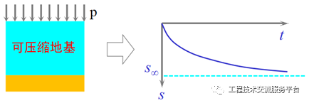

地基土层在外荷载作用下达到固结稳定时的最大沉降量,称为最终沉降量。即t→∞时地基最终沉降稳定以后的最大沉降量,不考虑沉降过程。
地基最终沉降量的计算方法有多种,如本书所讲的利用e-p压缩曲线计算沉降量,还有利用e-lgp压缩曲线计算沉降量,规范推荐法及有限元应力应变分析法等。
图3-24 地基变形 s-t曲线

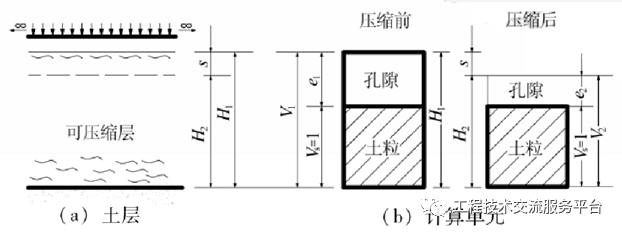

设地基中仅有一较薄的压缩土层,在建筑物荷载作用下,该土层只产生铅直向的压缩变形,即相当于侧限压缩试验的情况。土层的厚度为H1,在进行工程建筑前的初始应力(土的自重应力)为p1,认为地基土体在自重应力作用下已达到压缩稳定,其相应的孔隙比为e1;建筑后由外荷载在土层中引起的附加应力为σz,则总应力p2=p1+σz,其相应的孔隙比为e2,土层的高度为H2。设Vv为土中孔隙的体积,Vs为土中固体颗粒的体积,Vs=1,土粒体积在受压前后都不变,土的压缩只是由于土的孔隙体积的减小。设A为土体的受压面积,则在压缩前土的总体积为
图3-25 土的压缩变形
压缩后土的总体积为
根据压缩前后土颗粒体积不变,可得
于是
所以
式中:e1,e2— —孔隙比,可以通过土体的e—p压缩曲线由初始应力和总应力确定。
s——沉降量,cm。
