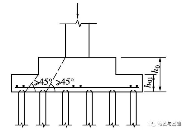

①冲切破坏锥体应采用自柱(墙)边或承台变阶处至相应桩顶边缘连线所构成的锥体,锥体斜面与承台底面之 夹角 不应小于45°。

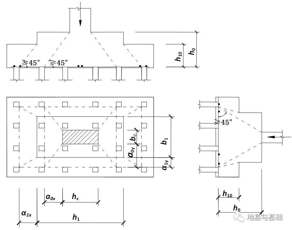

③对于 柱下矩形独立承台 受柱冲切的承载力可按下列公式计算    图片
  式中:
λ0x=a0x/h0, λ0y=a0y/h0,其值均应满足0.25~1.0的要求。
hc、bc ——分别为x、y方向的柱截面的边长,m;
a0x、a0y——分别为x、y方向柱边离最近桩边的水平距离,m。
 ↑柱对承台的冲切计算示意

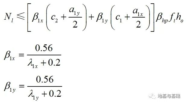

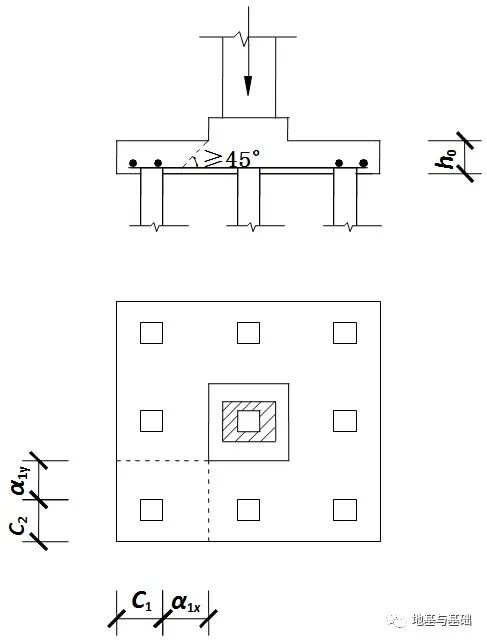

● 四桩以上 (含四桩)承台受角桩冲切的承载力可按下列公式计算:
式中:
Fl——不计承台及其上土重,在荷载效应基本组合作用下角桩(含复合基桩)反力设计值,kN;
β1x、β1y——角桩冲切系数;
a1x、a1y——从承台底角桩顶内边缘引45°冲切线与承台顶面相交点至角桩内边缘的水平距离;当柱(墙)边或承台变阶处位于该45°线以内时,则取由柱(墙)边或承台变阶处与桩内边缘连线为冲切锥体的锥线,m;
h0——承台外边缘的有效高度,m;
λ1x、λ1y——角桩冲跨比,λ1x=a1x/h0, λ1y=a1y/h0,其值均应满足0.25~1.0的要求。
↑锥形承台角桩冲切计算示意

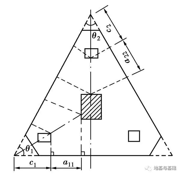

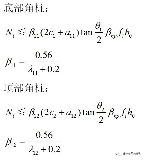

●对于 三桩三角形承台 可按下列公式计算受角桩冲切的承载力   图片
式中:
λ11、λ12——角桩冲跨比,λ11=a11/h0, λ12=a12/h0,其值均应满足0.25~1.0的要求。
a11、a12——从承台底角桩顶内边缘引45°冲切线与承台顶面相交点至角桩内边缘的水平距离;当柱(墙)边或承台变阶处位于该45°线以内时,则取由柱(墙)边或承台变阶处与桩内边缘连线为冲切锥体的锥线,m。
   ↑三桩三角形承台角桩冲切计算示意

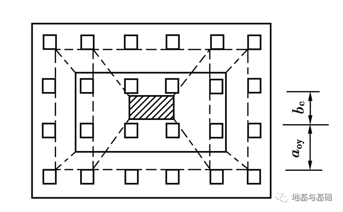

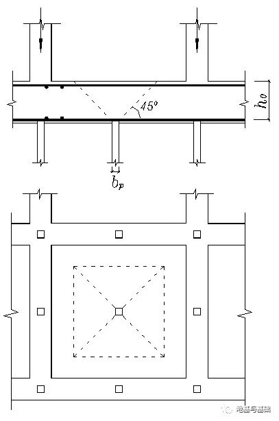

⑤对于 箱形、筏形承台 ,可按下列公式计算承台受内部基桩的冲切承载力:
●按下式计算受 基桩的冲切 承载力: 图片
        ↑受基桩的冲切
●按下式计算受 桩群的冲切 承载力:
图片↑受桩群的冲切
式中

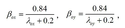

β0x、β0y——桩的冲切系数,计算公式与上面相同,其中λ0x=a0x/h0, λ0y=a0y/h0,其值均应满足0.25~1.0的要求;
Nl、∑Nli——不计承台和其上土重,在荷载效应基本组合下,基桩或复合基桩的净反力设计值、冲切锥体内各基桩或复合基桩反力设计值之和。
