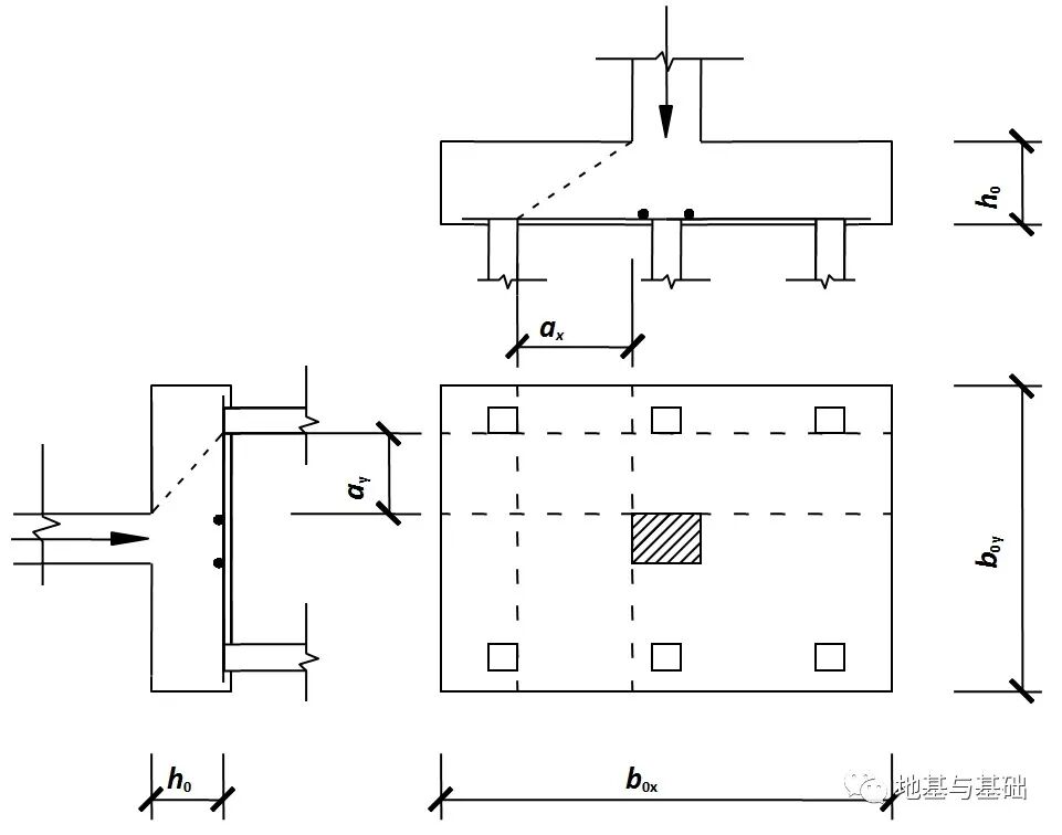

柱(墙)下桩基承台,应分别对柱(墙)边、变阶处和桩边联线形成的贯通承台的斜截面的受剪承载力进行验算。当承台悬挑边有多排基桩形成多个斜截面时,应对每个斜截面的受剪承载力进行验算。

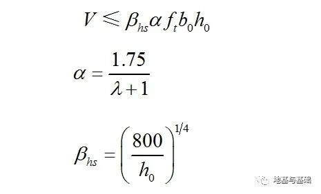

        1柱下独立桩基承台 斜截面受剪承载力应按下列规定计算:
式中:
       V——不计承台及其上土自重,在荷载效应基本组合下,斜截面的最大剪力设计值,kN;
       ft——混凝土轴心抗拉强度设计值,kPa;
       b0——承台计算截面处的计算宽度,m;
       h0——承台计算截面处的有效高度,m;
       a——承台剪切系数;
       λ——计算截面的剪跨比,λx=ax/h0, λy=ay/h0,此处,a1,a2为柱边(墙边)或承台变阶处至y、x方向计算一排桩的桩边的水平距离,当λ<0.25时,取λ=0.25;当λ>3时,取λ=3;
 βhs——受剪切承载力截面高度影响系数,当h0<800mm时,取h0=800mm ,当h0>2000mm时,取h0=2000mm;其间按线性内插法取值。
  ↑承台斜截面受剪计算示意

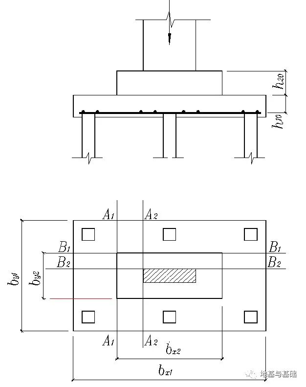

2 对于阶梯形承台 应分别在变阶处(A1-A1,B1-B1)及柱边处(A2-A2,B2-B2)进行斜截面受剪承载力计算(如图)。
↑阶梯形承台斜截面受剪计算示意
计算变阶处截面(A1-A1,B1-B1)的斜截面受剪承载力时,其截面有效高度均为h10,截面计算宽度分别为by1和bx1。

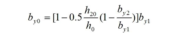

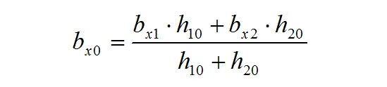

计算柱边截面(A2-A2,B2-B2)的斜截面受剪承载力时,其截面有效高度均为h10+ h20,
截面计算宽度分别为:
对A2-A2       图片
 对B2-B2

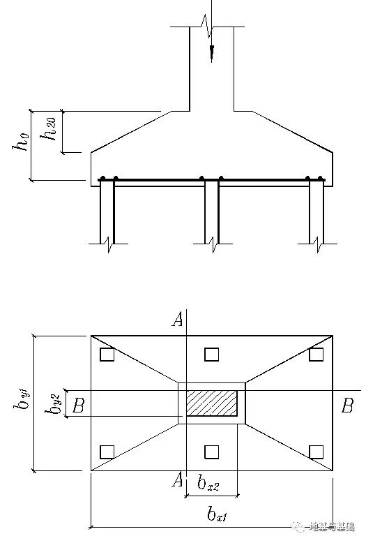

3对于锥形承台 应对变阶处及柱边处(A-A及B-B)两个截面进行受剪承载力计算(如图),截面有效高度均为ho,截面的计算宽度分别为:
对A-A
 对B-B
  ↑锥形承台斜截面受剪计算示意
