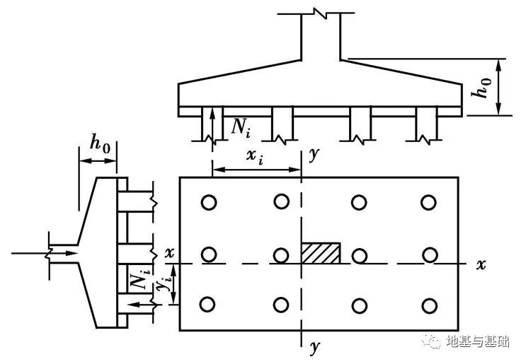

  受弯承载力和配筋可按现行国家标准《混凝土结构设计规范》GB 50010的规定进行。

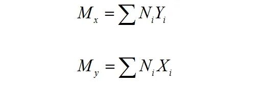

a. 两桩 条形承台 和多桩矩形承台弯矩计算截面取在柱边和承台变阶处可按下列公式计算:
    ↑矩形承台
    式中:
Mx、My——分别为绕X轴和绕Y轴方向计算截面处的弯矩设计值,kN·m;
xi、yi——垂直Y轴和X轴方向自桩轴线到相应计算截面的距离,m;
Ni——不计承台及其上土重,在荷载效应基本组合下的第i基桩或复合基桩竖向反力设计值,kN。

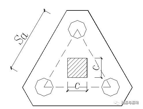

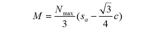

b.  三桩承台 的正截面弯距值应符合下列要求:
等边 三桩承台:
↑等边三桩承台
式中:
       M—— 通过承台形心至各边边缘正交截面范围内板带的弯矩设计值,kN·m;
       Nmax——不计承台及其上土重,在荷载效应基本组合下三桩中最大基桩或复合基桩竖向反力设计值,kN;
       sa——桩中心距,m;
            c——方柱边长,圆柱时c=0.8d(d为圆柱直径),m。

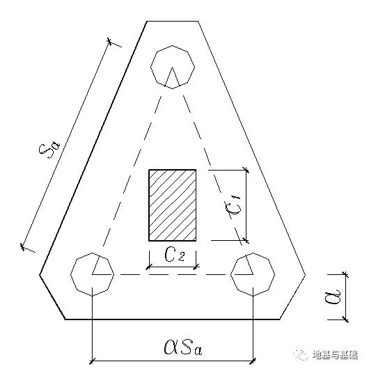

等腰 三桩承台:
↑等腰三桩承台
式中:
       M1 、M2 ——分别为通过承台形心至两腰边缘和底边边缘正交截面范围内板带的弯 矩设计值,kN·m;
       sa ——长向桩中心距,m;
       a ——短向桩中心距与长向桩中心距之比,当a <0.5时,应按变截面的二桩承台设计;
       c1、c2——分别为垂直于、平行于承台底边的柱截面边长,m。
