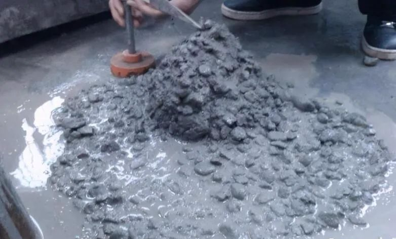

 随着混凝土工艺和性能的发展,高性能混凝土、自密实混凝土等相继得到广泛应用。这些混凝土施工不再单纯考虑混凝土的强度,还要考虑混凝土的耐久性和施工性。混凝土在拌合站开始搅拌至运到现场进行浇筑,中间需要运输、停放的时间,这期间会使混凝土的和易性变差,混凝土的这种现象又称为坍落度经时损失。混凝土的坍落度损失直接影响了混凝土的施工性,给施工带来困难,可能造成施工事故,而且影响硬化混凝土的质量。因此,分析引起混凝土坍落度过快的原因,对于预防混凝土坍落度损失具有指导意义,从而提高混凝土的施工性。
影响混凝土坍落度损失的因素十分复杂,如水泥水化放热及矿物组成、外加剂及掺加方式、环境条件、混凝土搅拌及运输方式、施工配合比、水泥用量和矿物掺合料用量等。本论文主要从以下几个方面探讨引起混凝土坍落度损失的原因。
