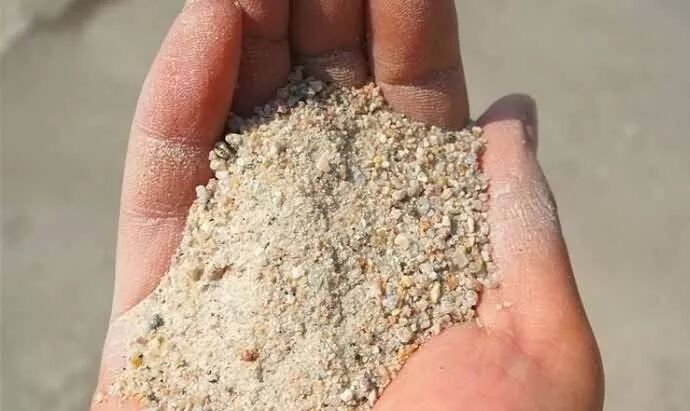

1 砂
砂:重点检查砂的细度模数、颗粒级配、含泥量、泥块含量、含水率、杂物等。砂子应先进行目测含泥量、泥块含量等指标,初步判断砂质量的好坏,主要靠“看、捏、搓、抛”的方法。
“看”,抓一把砂摊在手心,细看粗细砂粒分布的均匀程度,各级颗粒级配分布越均匀质量越好;
“捏”,砂含水率的高低通过手捏,捏后观看砂团的松紧程度,砂团越紧证明含水率越高,反之越低;
“搓”,抓一把砂在手心,用两手掌搓后,轻轻拍手,看手心上粘附的泥层,泥层越多且黄则证明砂含泥高,反之含泥低;
“抛”,砂经捏后在手心抛一抛,若砂团不松散,可以判定出砂细、含泥或含水较高。
