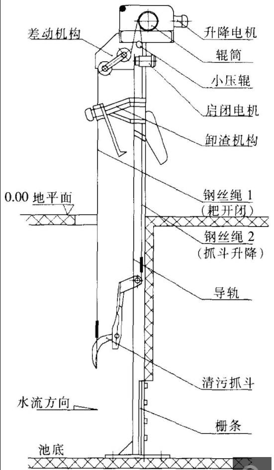

格栅分类及适用条件与特点

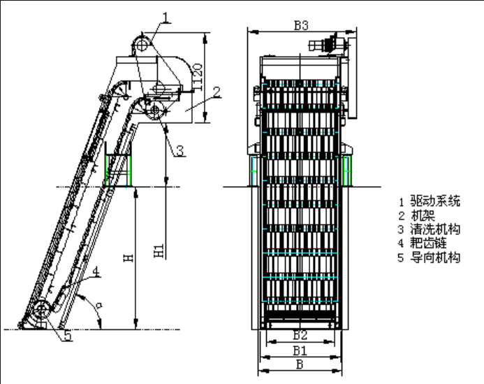

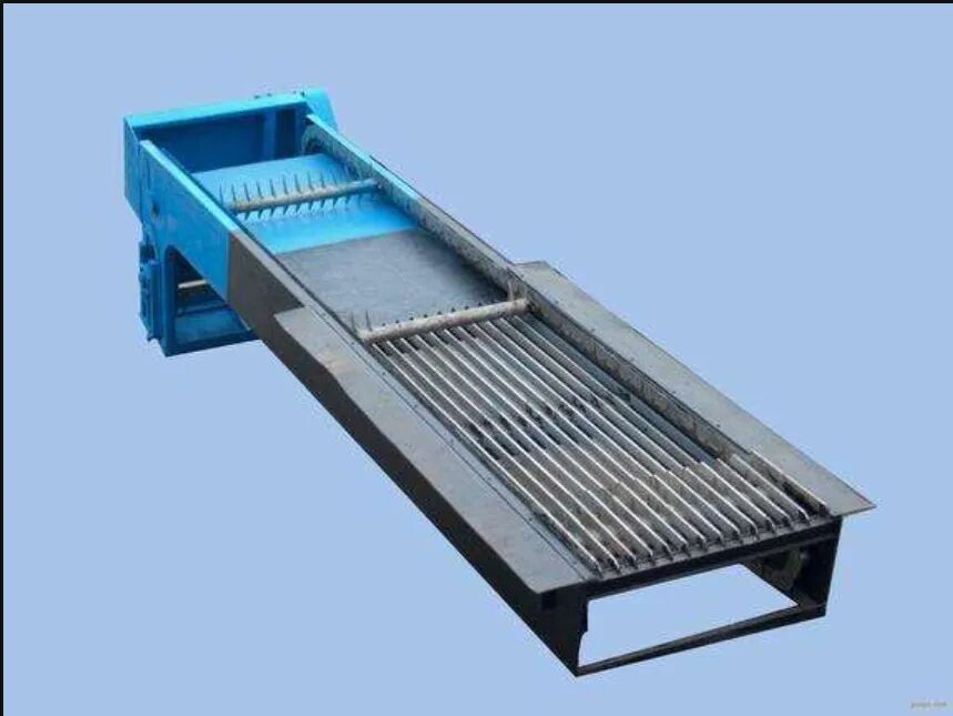

常用的格栅包括:高链式、反捞式、回转式、阶梯式、钢丝绳牵引式、内进式及旋转式。其特点见下面表格
格栅除污机适用条件及特点比较
设备名称
适用条件
特点
高链式格栅除污机
用于泵站进水渠(井), 拦截捞取水中的漂浮物,以保护水泵正常运行,一般作中、细格栅使用
(1)水下无运转部件,使用寿命长,维护检修方便(2)构造简单,运行可靠,适用水深不大于2m
反捞式栅除污机
用于泵站前,特别泥砂沉积量较大的场合,拦截、捞取水中漂浮物,一般作粗、中格栅使用
(1)齿粑栅后下行,栅前上行捞渣,不会将栅渣带入水下,捞渣彻底(2)当底部沉积物较多时,不会堵耙,避免造成事故
回转式栅除污机
捞取各种原水中漂浮物,一般设在粗格栅之后,用作中格栅
(1)结构紧凑,缓冲卸渣(2)耐磨损,运行可靠,可全自动运行
阶梯式栅除污机
是一种典型的细格栅,适用于井深较浅,宽度不大于2m的场合
(1)水下无传动件,结构合理,使用寿命长,维护保养方便(2)采用独特的阶梯式清污原理,可避免杂物卡阻及缠绕
钢丝绳牵引式栅除污机
主要用于雨水泵站或合流制泵站,拦截粗大的漂浮物或较重的沉积物,一般作粗、中格栅使用
(1)捞渣量大,卸渣彻底,效率高(2)宽度可达4m,最大深度可达30m(3)易损件少,水下无运转部 件,维护检修方便,运行极其安全可靠
内进式栅除污机
主要用于去除城市污水和工业废水中的票浮物,该机集截污、齿耙除渣、螺旋提升,压榨脱水四种功能于册体
(1)集多种功能于一体,结构紧凑(2)过滤面积大,水头损失小(3)清渣彻底,分高效率高(4)全不锈钢结构,维护工作但设备价格相对较高
旋转式齿耙栅除污机
主要用于城市污水和工业废水处理中截取并自动清除污水中的漂浮物和悬浮物,般设在粗格栅之后,是典型的细格栅
(1)无栅条,诸多小齿耙相互连接组成一个较大的旋转面, (2)卸渣效果好(3)齿粑强度高,有尼龙和不锈钢两种材质(4)有过载保护措施,运行可靠

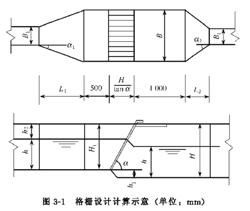

格栅计算实例
某城市污水处理厂的最大设计污水量Qmax=0.4m?/s,总变化系数Kz=1.39,求格栅各部分尺寸。
(1)栅槽宽度
①栅条的间隙数 n 个
式中 Q -最大设计流量, 单位 m?/s ;
     α —格栅倾角取60°;
b-栅条间隙,单位m,取 b=0.021m
 n-栅条间隙数,单位个:
 h-栅前水深, 单位m ,取 h =0.4m
 v-过栅流速, m/s ,取 v =0.9 m/s 。
格栅设两组,按两组同时工作设计,一格停用,一格工作校核。
②栅条宽度B
栅槽宽度一般比格栅宽0.2~0.3m,取0.2m;
设栅条宽度 S =10mm(0.01m)
则栅槽宽度 B = S ( n -1)+ bn 十0.2
=0.01×(26-1)+0.021×26+0.2
=0.996( m )
≈1.0( m )
(2)通过格栅的水头损失ん
①进水渠道渐宽部分的长度 L 。设进水渠宽 B ,=0.85m,其渐宽部分展开角度α=20°,进水渠道内的流速为0.77m/s
L1=B-B1/2tanα1
=1.0-0.85/2tan20°
≈0.21m
②栅槽与出水渠道连接处的渐窄部分长度L2 单位m
L2 = L1/2
=0.21/2
≈0.11m

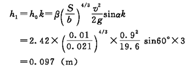

③通过格栅的水头损失h1单位m
h1= h0*k
式中 h1—设计水头损失, m ;
 h0—计算水头损失, m ;
 g —重力加速度, m/s?;
 k ——系数,格栅受污物堵塞时水头损失增大倍数,一般采用3
 ε—阻力系数,与栅条断面形状有关,可按手册提供的计算公式和相关系数计算;设栅条断面为锐边矩形断面, β=2.42。
(3)格栅后槽总高度H 单位m
设格栅前渠道超高h2=0.3m
H= h+ h1+ h2
=0.4+0.097+0.3
=0.797m
≈0.8m
(4)格栅槽总长度L,单位m
L=L1+L2+1.0+0.5+H1/ tanα
式中,H1为栅前渠道深,H1= h+ h2 m
L=0.21+0.11+1.0+0.5+(0.4+0.3)/ tan60°
=2.22m

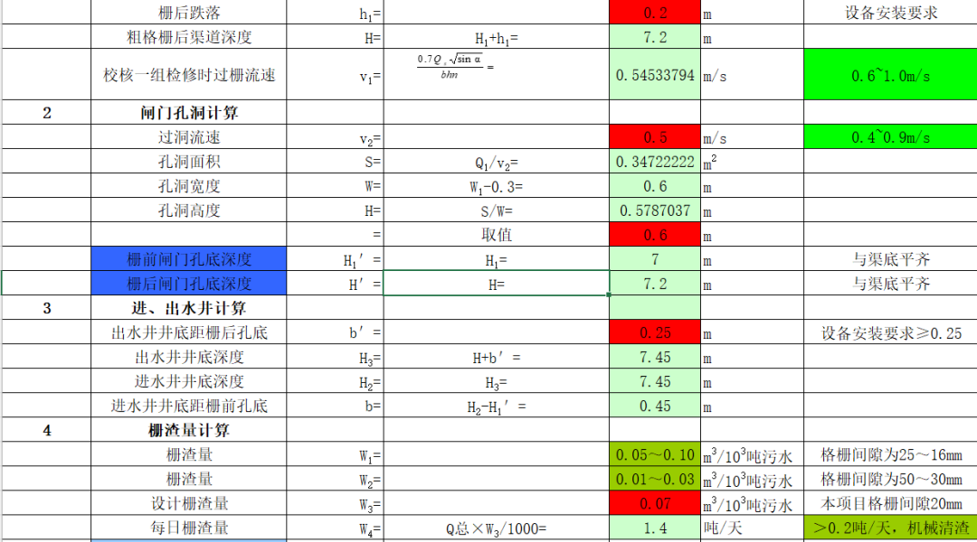

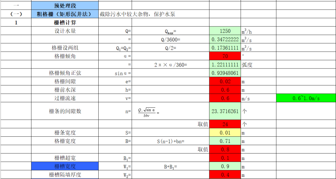

计算书截图
格栅设计计算软件
https://ziliao.co188.com/s38258275.html
