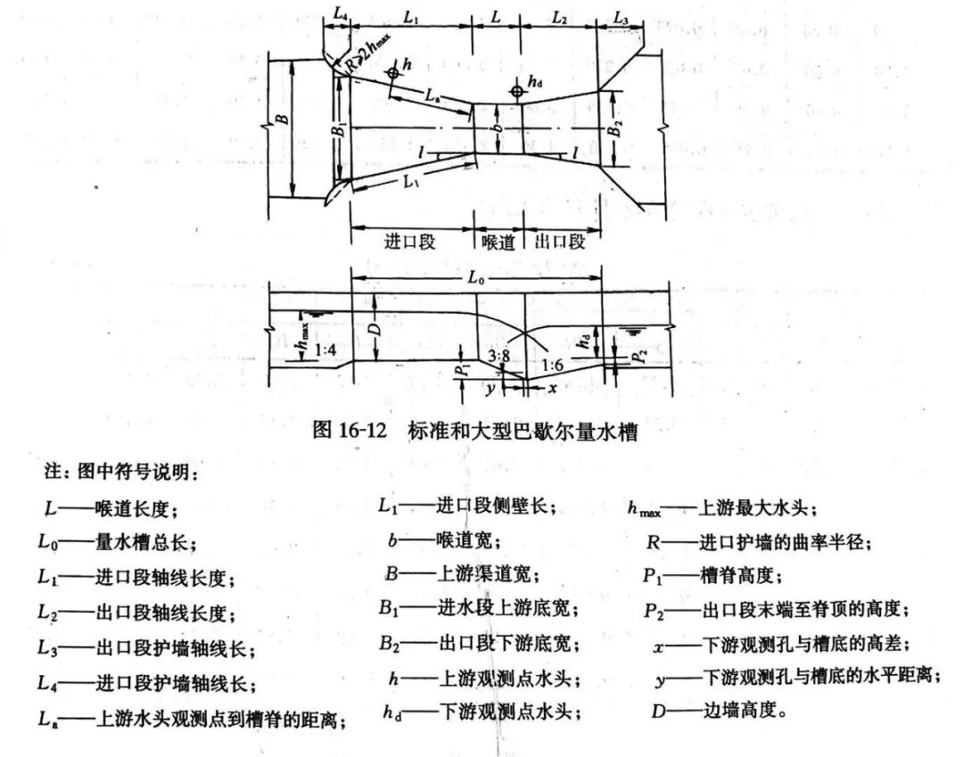

(2)结构:巴歇尔量水槽由三部分组成,进口段、喉道和出口段。如下图

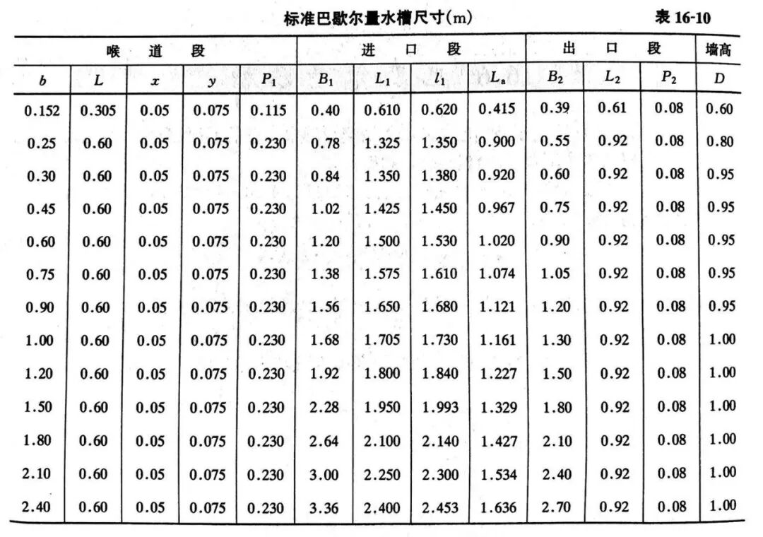

(3)水槽尺寸:
1)标准巴歇尔量水槽的尺寸,见下表

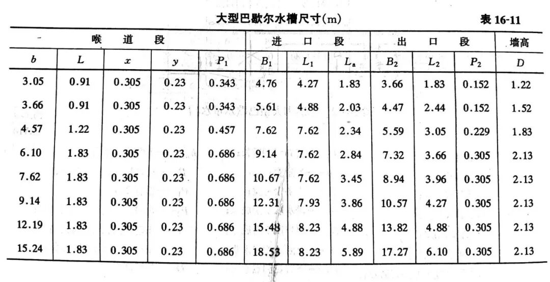

2)大型巴歇尔量水槽的尺寸,见下表

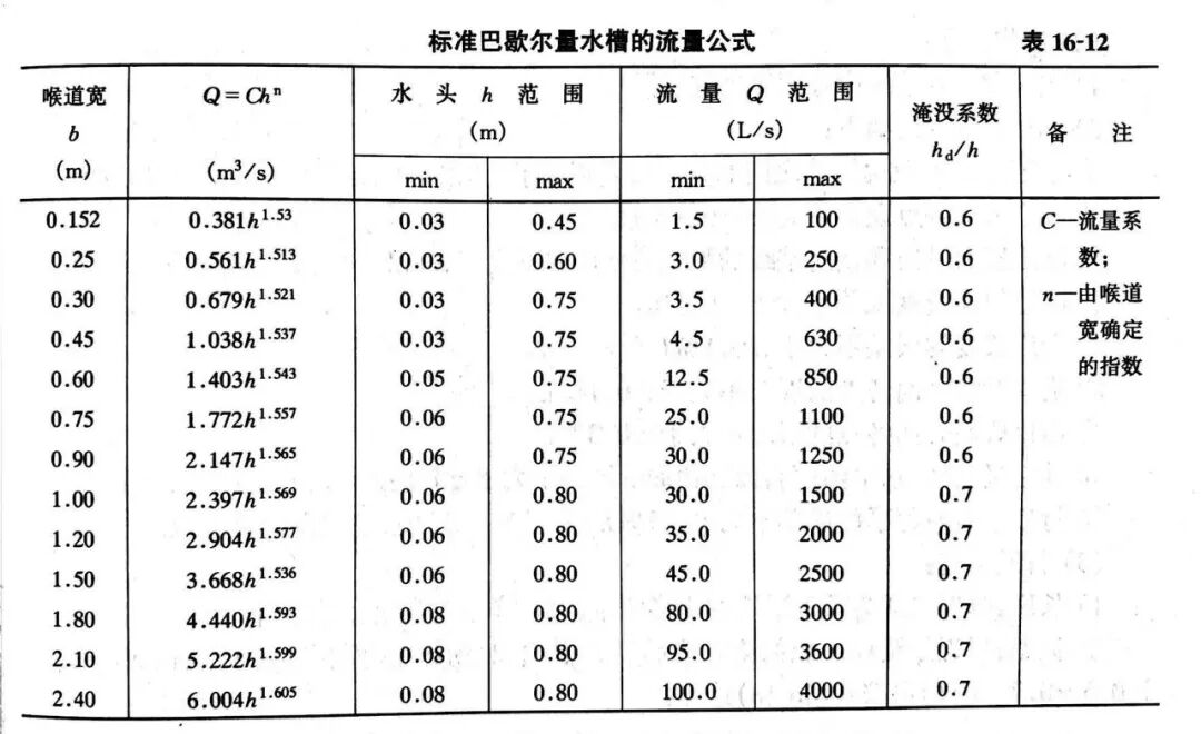

流量计算
(1)标准巴歇尔量水槽的流量公式:当b=0.152~2.400m时,称标准巴歇尔量水槽,其流量公式见下表

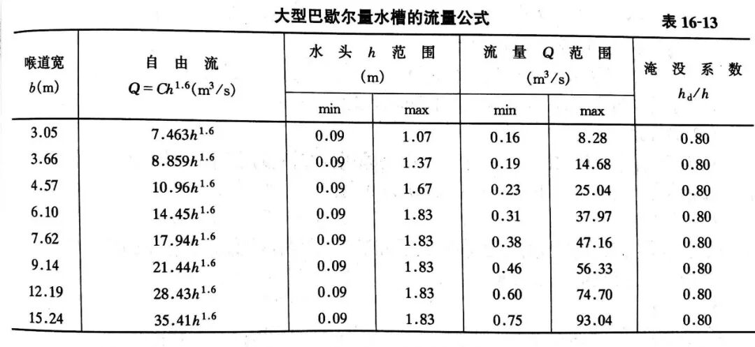

(2)大型巴歇尔量水槽的流量公式:当b=3.05~15.24m时,称大型巴歇尔量水槽,其流量公式见下表

2)槽上水流应呈非淹没自由流,其淹没系数应小于表16-12、13中的所列值。

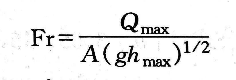

2)流态:行近渠道中水流的流态应满足3中(2)2)的规定,而且佛劳德数Fr小于或等于0.5~0.7。Fr值可按下式计算:
式中
Qmax:测量流量的最大值(m3/s)
A:行近渠道水流断面面积(m2)
g:重力加速度(m/s2)
若流态不能满足此规定时,应进行整流。

1)位置:静水井设在巴歇尔量水槽槽壁的外侧,与槽壁的距离尽量缩短。上游静水井和下游静水井的位置见图16-12及表16-10/11的规定。
