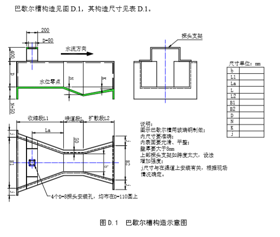

该标准计量堰(槽)安装规范为HJ 353-2019《水污染源在线监测系统(CODCr、NH3-N等)安装技术规范》的资料性附录规范。
巴歇尔流量槽概要。
  • 用明渠测流量时,在明渠上安装量水堰槽。量水堰槽把 明渠内流量的大小转成液位的高低。利用超声波传感器测量量水堰槽内的水位,再按相应量水堰槽的水位—流量关系反算出流量。

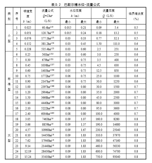

  • 根据本企业 最大瞬时排水量查“ 表D.2” ,确定需要选择的流量槽“序号”。

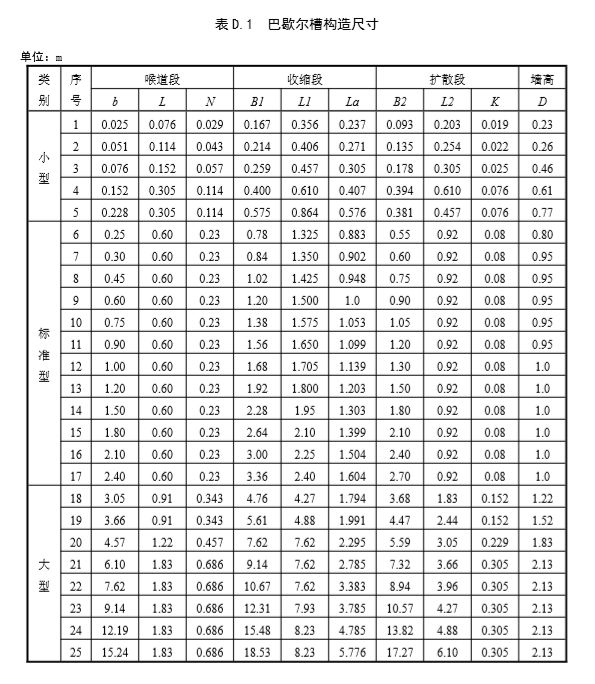

  • 根据所查到的槽号,按槽的最大宽度——“表D.1”中的“B1”规范排放的渠宽,即 排水渠的宽度不能小于“B1”。

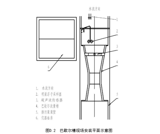

  • 巴歇尔槽现场安装平面示意图见 图D.2。
  • 巴歇尔槽中心线应与行近渠槽 中心线重合。
  • 顺直的行近渠槽长度 应不小于5倍的行近渠槽宽度。

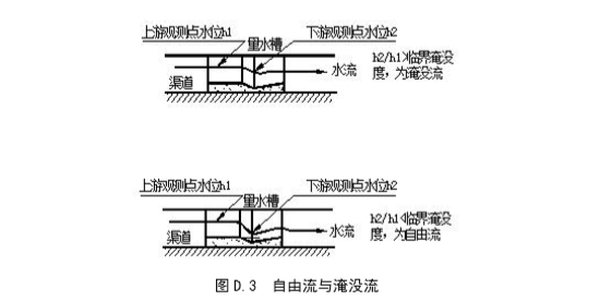

  • 量水堰槽通水后,水的流态要自由流。巴歇尔槽的 淹没度要小于“巴歇尔槽参数”的临界淹没度。
  • 堰体施工允许偏差。喉道宽度(b)允许相对偏差为宽度的0.2%,最大偏差值≤0.01 m。喉道的水平长度允许相对偏差为水平长度的0.1%,堰高的允许相对偏差为设计堰高的1.0%, 最大偏差值≤0.02m。
  • 巴歇尔量水槽砌筑或安装在行近渠道末端,进口段底面为水平面, 侧壁与底面垂直。
