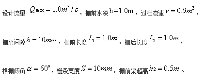

2.1 粗格栅设计
1、设计参数
2、设计计算

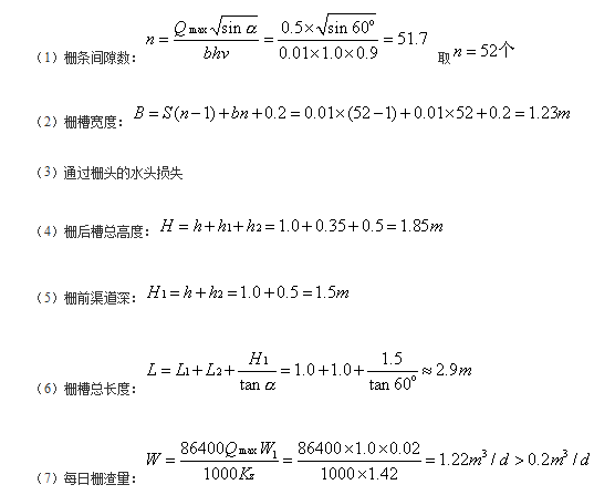

  格栅设两组,按两组同时工作设计,一格停用,一格工作校核。
  (1)栅条间隙数: 取
  (2)栅槽宽度
  格栅宽度一般比格栅宽0.2~0.3m,取0.2;
  则
  (3)通过栅头的水头损失
  (4)栅后槽总高度:
  (5)栅前渠道深:
  (6)栅槽总长度:
  (7)每日栅渣量:
  式中,为栅渣量,格栅间隙为16~25mm时,
   本工程格栅间隙为20mm,取污水。采用机械清渣。

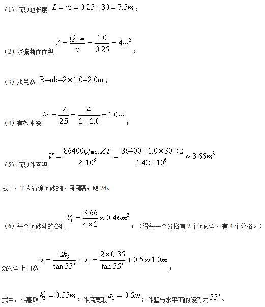

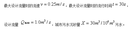

2.4 平流式沉砂池设计
1、设计参数
2、设计计算
  沉砂池设两座,每座取2格,每格宽。
  沉砂斗容积
  (7)沉砂室高度
  式中
池底坡度去0.06;两个沉砂斗之间隔壁厚取0.2。
  (8)沉砂池总高度
  式中,超高0.5m。
  (9)验算最小流速

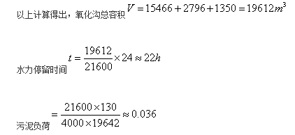

2.5 卡鲁塞尔氧化沟设计
1、设计参数
2、设计计算
  氧化沟设四座,按四组同时工作设计。
  (1)氧化沟容积计算

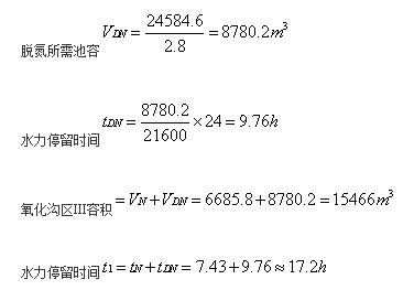

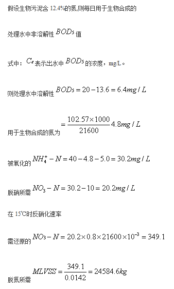

①氧化沟区Ⅲ容积的确定
a、好氧区容积
  硝化菌的比增长速率可用下式计算:
  当最低温度T = 15 ℃、出水
  安全系数取2.5 ,则设计污泥龄为9.0 d。
  为保证污泥稳定,确定污泥龄为25d  。
  好氧区有机物的去除速率
b、缺氧区容积
②缺氧区Ⅱ容积的确定
③厌氧区Ⅰ容积的确定

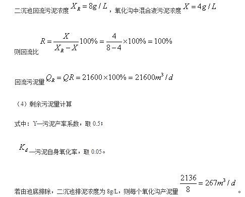

  (3)回流污泥量计算
  二沉池回流污泥浓度,氧化沟中混合液污泥浓度
  则回流比
  回流污泥量
  (4)剩余污泥量计算

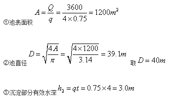

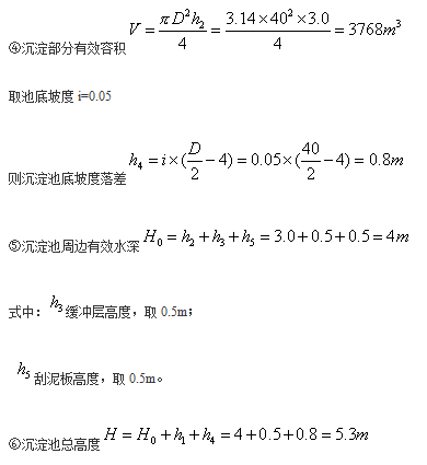

2.6 辐流式沉淀池设计
1、设计参数
2、设计计算
  (1)、主要尺寸计算
  二沉池设四座,按四座同时工作设计
④沉淀部分有效容积

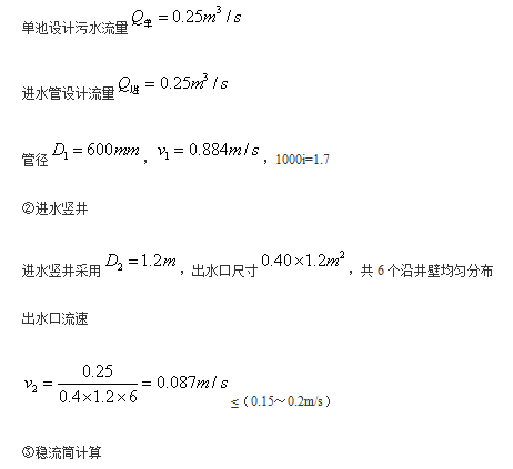

(2)进水系统计算
①进水管计算
③稳流筒计算
④出水部分设计
