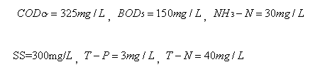

1.3 污水水质的确定
  近期 取
  远期 取
  则根据以上计算以及经验值确定污水厂的设计处理水质为:
  考虑远期发展问题,结合《城镇污水处理厂污染物排放标准》(GB18918-2002),处理水质达到《城镇污水处理厂污染物排放标准》(GB18918-2002)中的一级标准(B)排放要求。
  拟定出水水质指标为:
