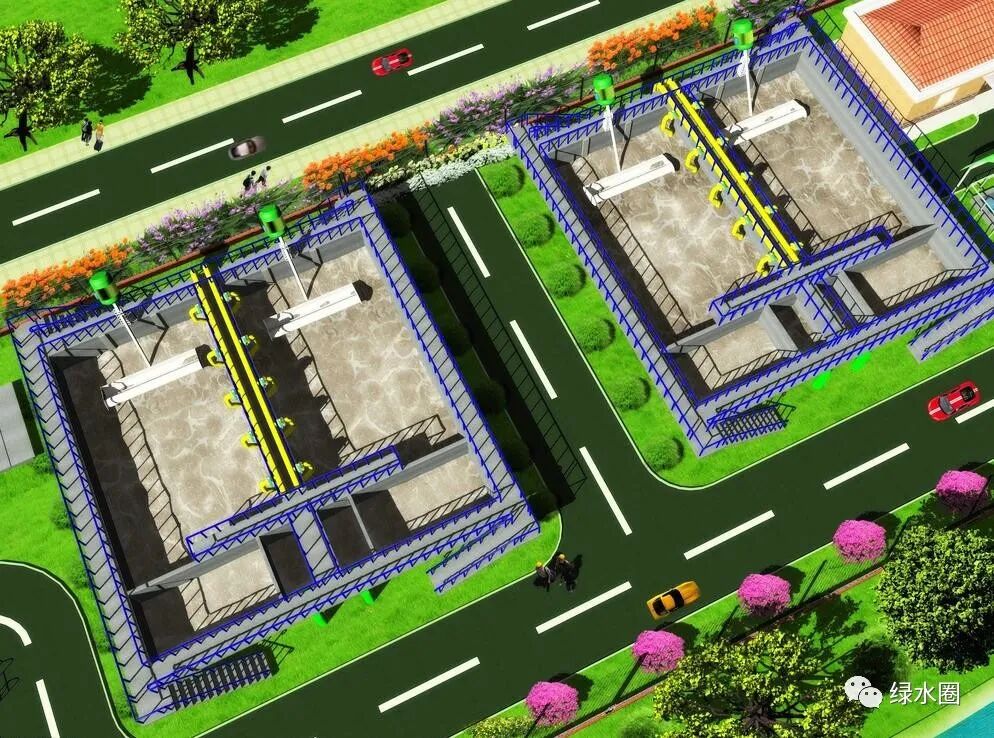

CASS工艺原理
CASS池分预反应区和主反应区。在预反应区内,微生物能通过酶的快速转移机理迅速吸附污水中大部分可溶性有机物,经历一个高负荷的基质快速积累过程,这对进水水质、水量、PH和有毒有害物质起到较好的缓冲作用,同时对丝状菌的生长起到抑制作用,可有效防止污泥膨胀;随后在主反应区经历一个较低负荷的基质降解过程。CASS工艺集反应、沉淀、排水、功能于一体,污染物的降解在时间上是一个推流过程,而微生物则处于好氧、缺氧、厌氧周期性变化之中,从而达到对污染物去除作用,同时还具有较好的脱氮、除磷功能。CASS生物处理法是周期循环活性污泥法的简称,最早产生于美国,90年代初引入中国,目前,由于该工艺的高效和经济性,应用势头迅猛,受到环保部门及拥护的广泛关注和一致好评。经过模拟试验研究,已成功应用于生活污水、食品废水、制药废水的治理,取得了良好的处理效果,为CASS法在我国的推广应用奠定了良好的基础。
CASS法是在间歇式活性污泥法(SBR法)的基础上演变而来的:
在反应器的前部设置了生物选择区,后部设置了可升降的自动滗水装置。其工作过程可分为曝气、沉淀和排水三个阶段,周期循环进行。污水连续进入预反应区,经过隔墙底部进入主反应区,在保证供氧的条件下,使有机物被池中的微生物降解。根据进水水质可对运行参数进行调整。
CASS法的特点
与SBR相比,CASS法的优点是:
其反应池由预反应区和主反应区组成,因此,对难降解有机物的去除效果更好。
进水过程是连续的,因此,进水管道上无需电磁阀等控制元件,单个池子可独立运行;而SBR进水过程是间歇的,应用中一般要2个或2个以上池子交替使用。
排水是由可升降的堰式滗水器完成的,随水面逐渐下降,均匀将处理后的清水排出,最大限度降低了排水时水流对底部沉淀污泥的扰动。
CASS法每个周期的排水量一般不超过池内总水量的1/3,而SBR则为3/4,所以,CASS法比SBR法的抗冲击能力更好。
