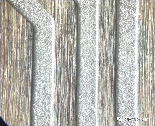

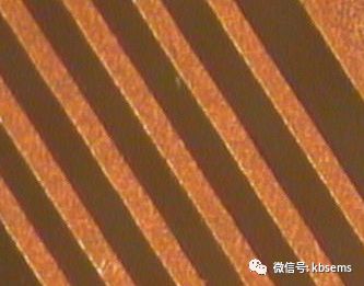

正常干膜在显影后、电铜电锡后、蚀刻后、退锡前检查线路都是整齐的,如下图所示。
图1显影后整齐线路
图2电铜电锡后整齐线路
图3蚀刻后整齐线路

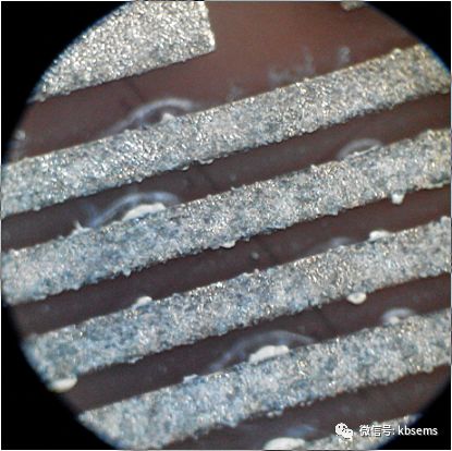

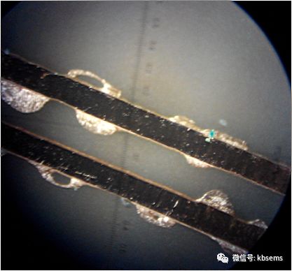

(1) 干膜在线路曝光和显影以及电镀过程中没有收缩,在碱性蚀刻后出现“溶锡”现象,导致蚀刻后渗镀,如下图所示。
图4蚀刻后退锡前发现溶锡
图5蚀刻后渗镀
对于以上现象很容易判断是在电镀和蚀刻工序导致的渗镀,重点改善方向在于电镀和蚀刻。

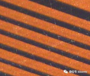

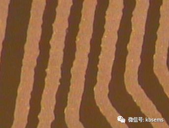

(2) 干膜在线路曝光和显影以及电镀过程中有松动或者收缩现象,导致线路边缘渗锡,蚀刻后出现渗镀异常,一般此异常线路会不齐直,如犬齿状,如下图所示。
图6干膜有松动或收缩
图7干膜有松动或收缩(SEM×100倍)
图8干膜有松动或收缩(SEM×500倍)
图9蚀刻后线路呈犬齿装
对于以上现象不容易判断是在线路还是电镀工序导致的渗镀,因此需要对两个工序都要排查。

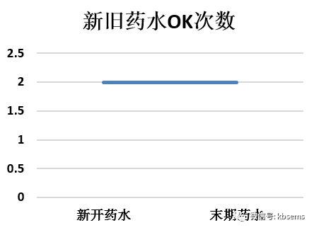

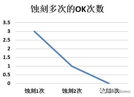

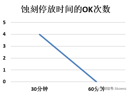

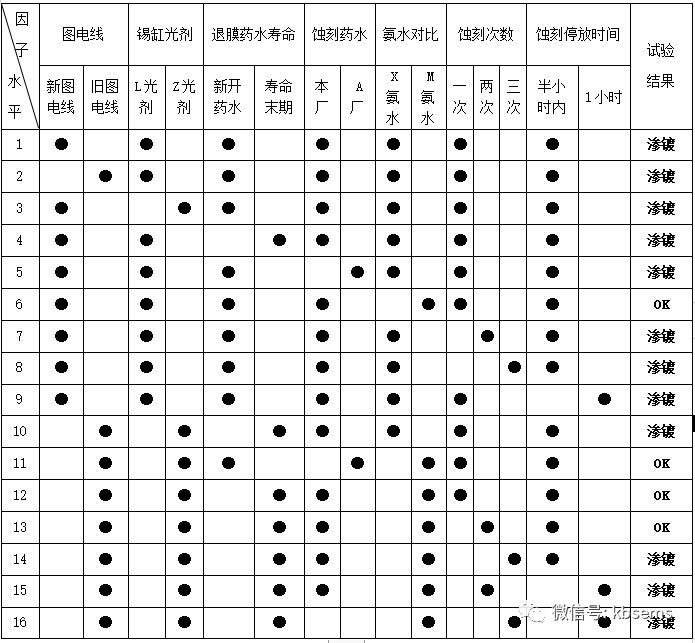

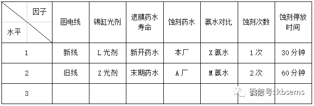

1、针对第一种“溶锡”现象导致的渗镀做DOE试验设计,如下表1所示。
表1 DOE试验设计方案
2、由上述DOE试验方案进行部分试验测试,其测试结果如下表2所示。
表2 DOE试验结果

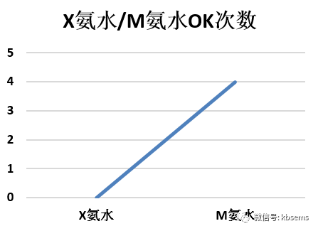

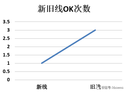

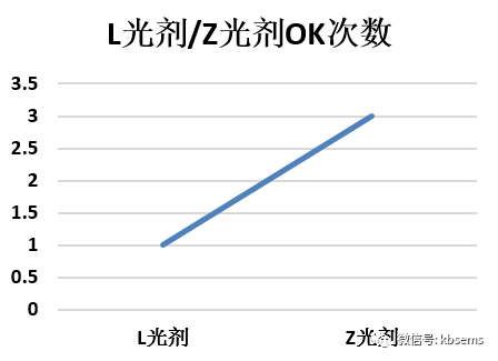

试验结果分析如下图所示。
图10 DOE试验各因素对试验结果OK的分析图
试验小结:
(1) 从上表试验结果看,表现为溶锡导致的渗镀原因主要为氨水种类,蚀刻次数过多和停放时间过长。
(2) 导致本厂批量性溶锡渗镀主要原因为氨水引起,蚀刻次数过多和停放时间只是个别现象。

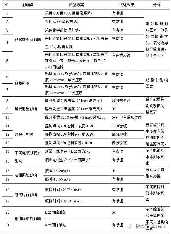

3、针对干膜在线路曝光和显影以及电镀过程中有松动或者收缩现象,导致线路边缘渗锡,蚀刻后出现渗镀异常。此类异常时有爆发,由于干膜显影后和电镀后发现部分干膜线路不齐整,呈犬齿状,因此怀疑点是干膜和铜面的附着力不足导致,故从影响干膜和铜面附着力等方面做了以下试验。
表3 干膜收缩试验方案和结果分析
从以上试验结果看,影响干膜和铜面附着力不足导致渗镀主要原因有:
(1)曝光能量:曝光能量不足会产生渗镀。
(2)显影点和显影药水浓度:显影点太低会产生渗镀。
(3)电镀振动:电镀振动过大会产生渗镀。
(4)电镀除油剂:不同除油剂和不同干膜会不匹配,产生渗镀。
(5)此外氧化过度也会影响渗镀。
