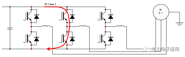

电机控制器短路可以分为两类:桥臂内短路和桥臂间短路。
  •    桥臂内短路(直通)
  •   命名为“一类”短路
  •   硬件失效或软件失效
  •   短路回路中的电感量很小(100nH)
  •   可以使用Vcesat 检测

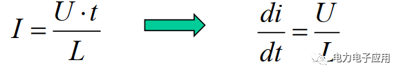

IGBT发生短路时,描述短路电流的数学表达式如下,它表示,在短路发生时,电流的绝对值与电压、回路电感,及整个过程持续的时间有关系。
绝大部分的短路,母线电压都是在额定点的,影响短路电流因素主要是“短路回路中的电感量”。因此对短路行为进行分类定义时,短路回路中的电感量是主要的分类依据。
如果短路回路中的电感量再继续增大,那么电流变换率就变得更低,此时就不是短路了,变成“过流”。IGBT的驱动器是觉察不到这种异常状态的,因为
此在系统中增加电流传感器来感知电流的绝对数值,从而进行过流保护。所以,IGBT驱动器是不能进行过流保护的。
二类保护和过流之间没有明显的界限,学术上没有进行定义,在工程上,可以做一个粗略的经验界定:10A/us以下的电流变化率视为“过流”。

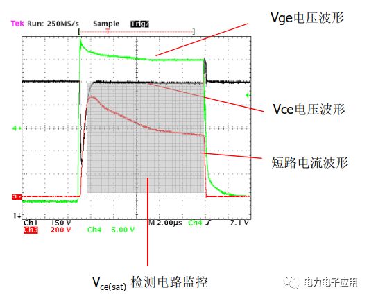

一类保护:
说明:发生一类保护时,IGBT的电流会快速上升,当电流上升到一定数值时(有的厂家推荐4倍额定电流,其实并没有实际意义),IGBT会发生退饱和现象,其标志是IGBT的电压会迅速上升至直流母线电压。当IGBT退出饱和区后,IGBT的电流为4倍额定电流(此数值一般来源于芯片厂家推荐,但是实际工程中一般由设计师设定)。此时IGBT电压为母线电压,IGBT芯片的损耗非常巨大。工程上设计一般短路检测不会超过10us(实际应用中,要根据大量测试数据进行标定)。如果芯片厂家对短路电流和检测时间有明确约束时,应该按照芯片厂家要求进行驱动开发和设计,例如:infineon的 FS820R08A6P2B就有如下描述。

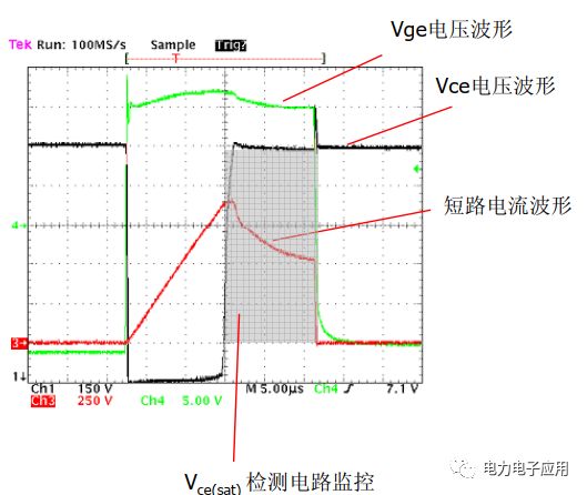

二类保护:
说明:发生二类短路时,由于回路的电感稍大,电流爬升速度慢一些,(但是实际上还是在us级别的,还是很快的),门级脉冲打开时,IGBT的Vce下降至饱和压降,随着电流进一步加大,饱和压降轻微上升,当电流到达“退饱和点”时,Vce迅速上升至直流母线电压,我们把Vce上升的过程称为“退饱和”行为。当IGBT退出饱和区后,其损耗要比未退饱和前高数百倍,因为Vce电压从几伏上升至几百伏,而电流则没有明显变换。
之前谈过二类保护和过流是没有明确的界限的,短路时回路中不确定的电感量,造成Vcesat检测法在二类保护中毫无解决办法。
