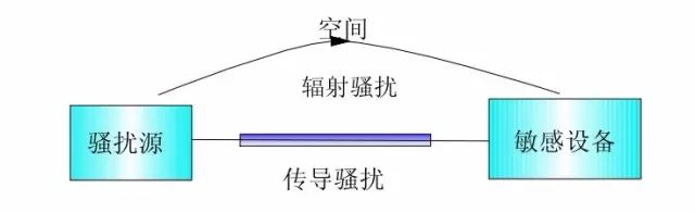

1、基本概念
电磁骚扰传播或耦合,通常分为两大类:即传导骚扰传播和辐射骚扰传播。通
过导体传播的电磁骚扰,叫传导骚扰;通过空间传播的电磁骚扰,叫辐射骚扰。
上图传染病的模型非常近似:

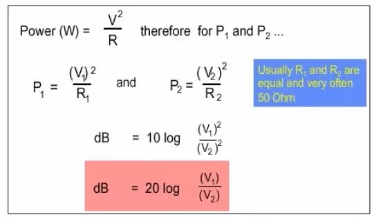

2、 电磁骚扰的常用单位

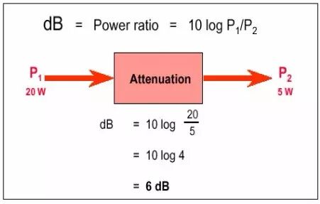

骚扰的单位通用分贝来表示,分贝的原始定义为两个功率的比:

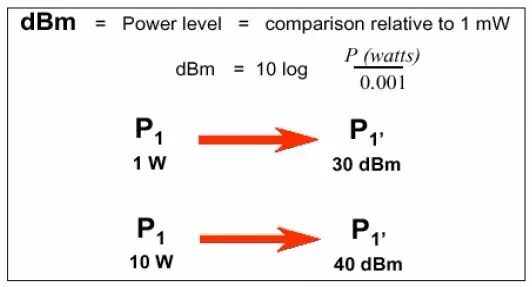

通常用 dBm 表示功率的单位,dBm 即是功率相对于 1mW 的值:
通过以下的推导可知电压由分贝表示为(注意有一个前提条件为 R1=R2):

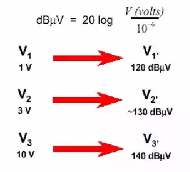

通常用 dBuV 表示电压的大小,dBuV 即是电压相对于 1uV 的值。

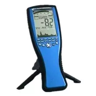

对于辐射骚扰通常用电磁场的大小来度量,其单位是 V/m。通常用的单位是
dBuV/m。

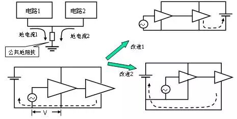

当两个电路的地电流流过一个公共阻抗时,就发生了公共阻抗耦合。我们在放大器中,级与级之间的一种耦合方式是“阻容”耦合方式,这就是一种利用公共阻抗进行信号耦合的应用。在这里,上一级的输出与下一级的输入共用一个阻抗。
由于地线就是信号的回流线,因此当两个电路共用一段地线时,彼此也会相互影响。一个电路的地电位会受到另一个电路工作状态的影响,即一个电路的地电位受另一个电路的地电流的调制,另一个电路的信号就耦合进了前一个电路。
对于两个共用电源的电路也存在这个问题。解决的办法是对每个电路分别供电,或加解耦电路。

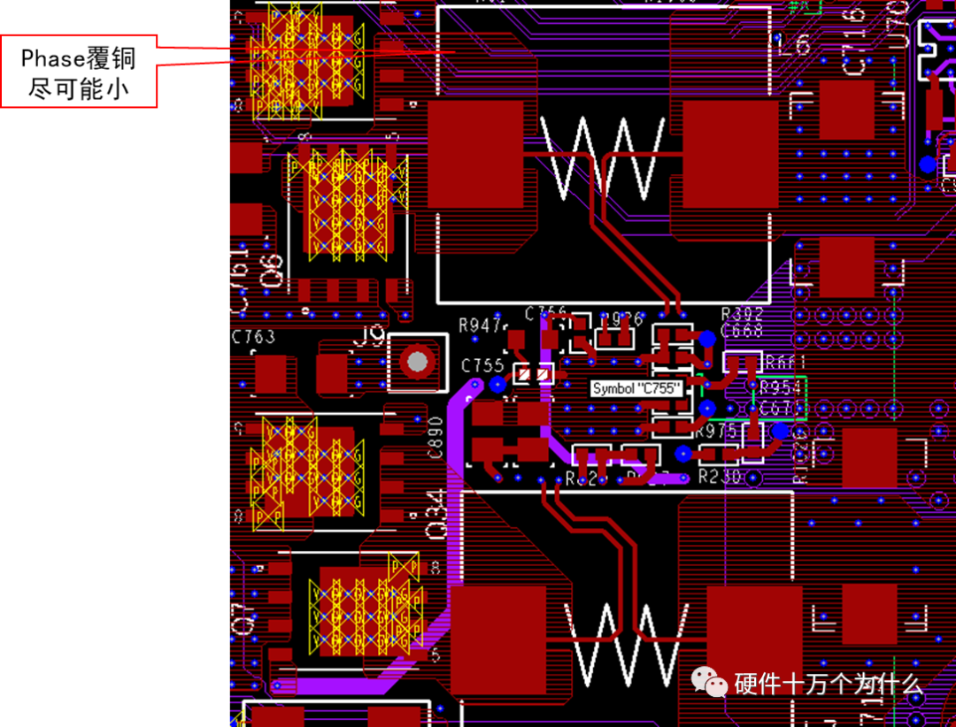

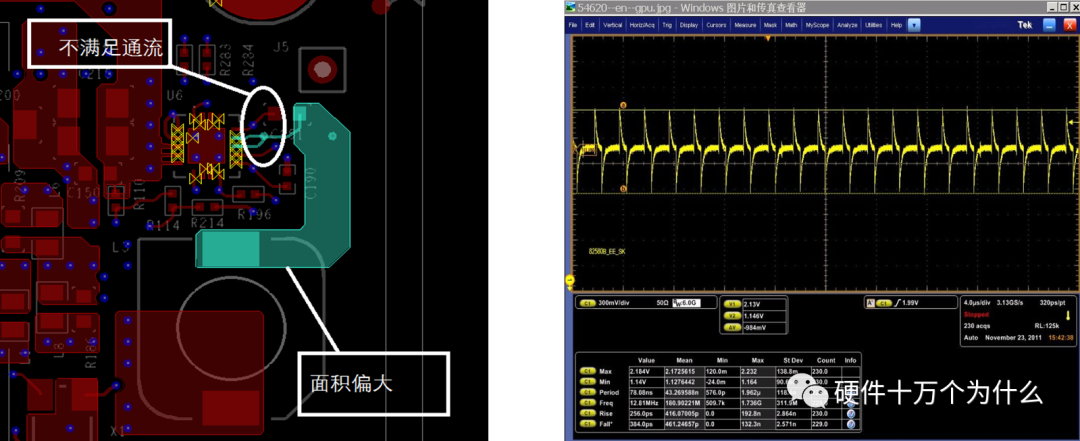

BUCK电路中还存在高频开关节点(Phase、或者叫做SW note),这里的dv/dt会产生电场,也会产生辐射,同时引起的共模电流也会在传导测试中占据重要分量,尤其是在CISPR25的测试中。高频开关节点常常和辐射相关,尤其是在单杆天线测试和双锥天线测试中,在单杆天线测试中,高频开关节点产生的近场电场直接可以通过单杆天线接收。
抑制高频开关节点的dv/dt,首先可以通过减小面积来减小近场电场的电场强度。如下图,通过减小SW的铺铜面积,电场强度有了明显的减小。同样的方法,可以在单杆测试中,可以通过减小SW铺铜或者电感的体积来实现。前面我们分析过电感并不能保持稳定的电位,也是高频开关节点。

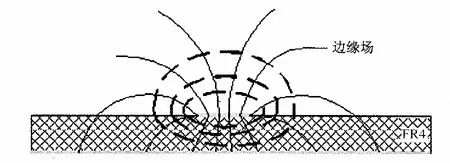

 当信号沿传输线传播时,信号路径与返回路径之间将产生电场,围绕在信号路径和返回路径周围也有磁场。如图所示,基板材料为FR4的50Ω微带线横截面上的电力线和磁力线,可见,这些场并不仅仅局限于微带线的正下方,而是会延伸到周围的空间。这些延伸出去的场称为边缘场。
边缘场
  根据电磁场基本理论,变化的电场产生感应电流,变化的磁场产生感应电压。那么,当一个网络(静态网络)的布线进入另一网络(动态网络)的边缘场时,一旦动态网络上的信号电压和电流发生变化,将会引起边缘场的变化,边缘场的变化又将在静态网络上感应出噪声电压或电流,这就是串扰产生的物理根源。

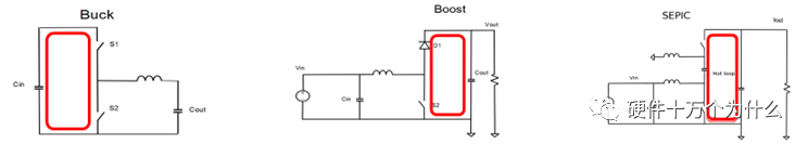

那么我们要分析如何抑制高频电流环路的引起的噪声源?高频电流环路可以看成是磁偶极子,磁矩,磁场强度随着电流和环路面积而增大,那么可以通过降低电流和减小面积来实现,
首先,我们需要找出不同拓扑的高频电流环路。如下图,红色的环路便是di/dt变化比较大的电流高频环路,可以看到BUCK电路,电流高频环路存在于输入电容和两个开关管形成的闭合环路,而BOOST电路作为对偶拓扑,电流高频环路存在于输出电容和两个开关管。而SEPIC电路的电流高频环路存在于开关管和两个电容形成的环路中。
可以看到高频电流环路存在于开关管和连接开关管的电容形成的回路,因为电流变化最剧烈的通常在开关管之间,电流实在两个开关管之间切换,而通常电感由于电流不能突然变化,di/dt受到限制,而不是我们重点考察高频电路环路的部分。
找到高频电流环路后,我们需要抑制该噪声源引起的近场磁场。最有效的方式就是减少该环路的面积,通常电流大小需要满足功率输出的要求,不能随意减小。
