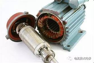

笼型感应电机的电磁噪声
电磁噪声主要是电机中周期变化的径向电磁力或不平衡的磁拉力使铁心发生磁致伸缩和振动所引起。电磁噪声还和定子、转子本身的振动特性有关。
当激振力和固有频率共振时,即使电磁力很小也会产生很大的噪声。
各种电机都存在电磁噪声问题,但以感应电机的电磁噪声最具重要性,其频率通常分布在700~4000Hz范围内,这个范围内耳朵具有很高的灵敏度,因而会引起强烈的噪声感觉。

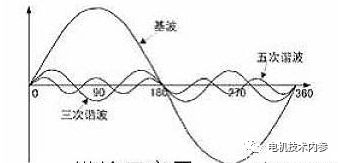

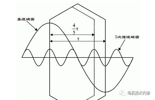

若有两个谐波磁场次数分别为νa、μa,则它们会引起两个旋转力波,阶次分别为νa+μa和νa-μa。低阶力波是电机电磁噪声的主要原因,因为力波次数越低,它引起的铁芯弯曲变形相邻两支点间距离越长,铁芯对应的刚度越差,变形、振动也就越大。

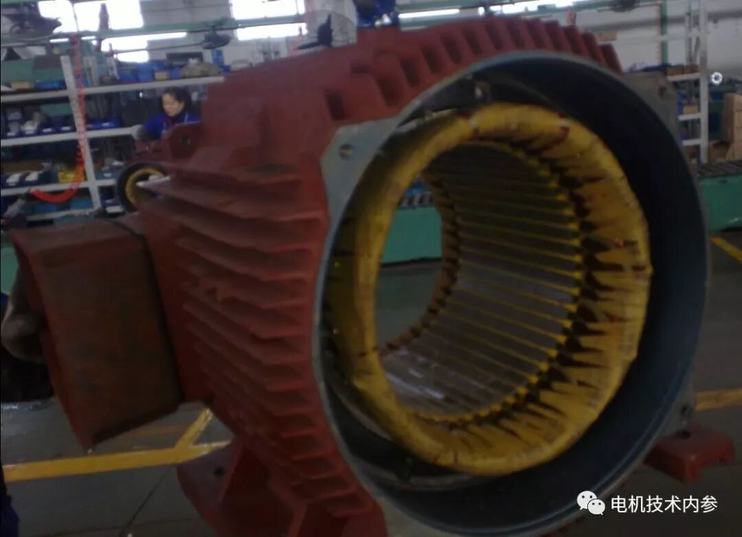

交变的径向力波作用于定、转子铁心,引起铁心随时间的周期性变形,即发生振动,振动频率是径向力波的频率。转子铁心刚性较好,其变形可以忽略;定子铁心因呈薄壁环状,刚性较差,其振动是引起电磁噪声的主要原因。

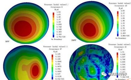

受电磁力作用产生的振动,由电动机传播到其周围空间,引起空气中质点的振动而产生声波。当声波的频率在20Hz~20kHz之间时,就能被人耳感觉,这就是电磁噪声。
对于辐射面尺寸远大于所辐射的声波波长的大型电动机,可近似认为声波从无限大平面沿其法线方向辐射,即平面辐射;长径比等于1的短电动机,近似地认为辐射面为球面,声波作球辐射;长径比大于1的中小型电动机,则近似地认为辐射面为圆柱面,声波作圆柱辐射。
