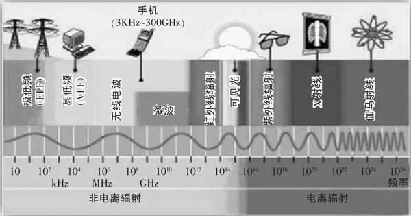

电磁辐射是指电磁能量以电磁波或光量子形式发射到空间的现象,可以说只要有电、有光,就有电磁辐射。电磁辐射根据频率的不同,可以分成低频电磁波、无线电波、微波、红外线、可见光、紫外线、X射线和γ射线等。电磁辐射的频率越高,其能量也就越大,穿透力越强。如图2所示,比远紫外线频率更高(波长小于300nm)的电磁辐射,能量足以破坏化学键,使分子发生“电离”——这类电磁辐射又称“电离辐射”。医院里CT机产生的X射线,宇宙射线中的γ射线等,都属于电离辐射。
图2  电磁波谱图
而频率低到不足以破坏分子间化学键的就是“非电离辐射”了。例如,高压线、变电站以及一般的家用电器都工作在工频(50Hz)甚至更低的频率范围内,产生的是极低频电磁辐射;电磁炉、电热毯等则工作在稍高一些的频率范围内,但仍属于低频电磁辐射;手机和手机基站、WiFi路由器、微波炉等则工作在几百兆赫兹到几个吉赫兹的“微波”频率范围内,属于高频电磁辐射。通常意义所说的电磁辐射指的都是“非电离辐射”。

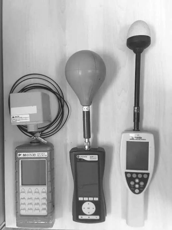

图3  常见的电磁辐射分析仪
图3中就是一些常见的电磁辐射分析仪。仪器上端伸出来圆圆的(或立方体形状的)部分是矢量探头,可以测量空间某位置不同方向的电场强度、磁感应强度和功率密度大小。这些仪器测量量值是否准确,则是由计量工作来保障的。

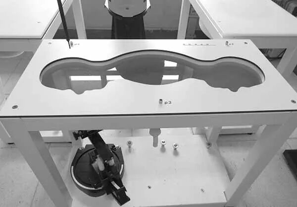

中国计量科学研究院能源环境所在电磁辐射对人体影响方面也开展了相应的研究。实验装置如图5所示,可以模拟人头部在受到手机辐射后吸收电磁波,并测量人体吸收的电磁波能量。具体方法是,使用模拟基站使手机输出最大发射功率,也就是手机处在最大辐射状态,然后把手机放在人头模型的耳边,模拟使用者打电话的姿态。再在人体模型内部充满组织模拟液,这些液体对电磁波的吸收特性和人大脑内组织的特性相同,最后通过机器手臂控制的电磁场探头在人体模型内部测试最大的电磁波辐射,作为该手机的比吸收率值(SAR值,单位时间单位质量物质吸收的能量),并以此衡量手机电磁辐射的“大小”。
图5  电磁辐射对人体影响的测量装置
实验结果显示,不同型号的手机或无线设备使用时,人体吸收的电磁波能量不同,吸收的电磁波能量大小与无线设备的天线位置、使用习惯以及人体距离等密切相关。国家标准要求制造商在产品说明书里标示该手机的SAR最大值,因此,消费者可以在说明书里查询自己购买手机的电磁辐射情况。需要说明的是,我们使用手机的时候,手机不一定会处于“最大发射功率”,因此接受的辐射会比标示的SAR最大值小。一般情况下,当手机信号“不满格”,即接收到基站的信号比较弱时,手机通话时的发射功率会较信号满格时大。这种情况是由于手机距离基站比较远,或手机处于地铁车厢或电梯等屏蔽空间内造成的,手机必须提升发射功率才能保持正常通话。
