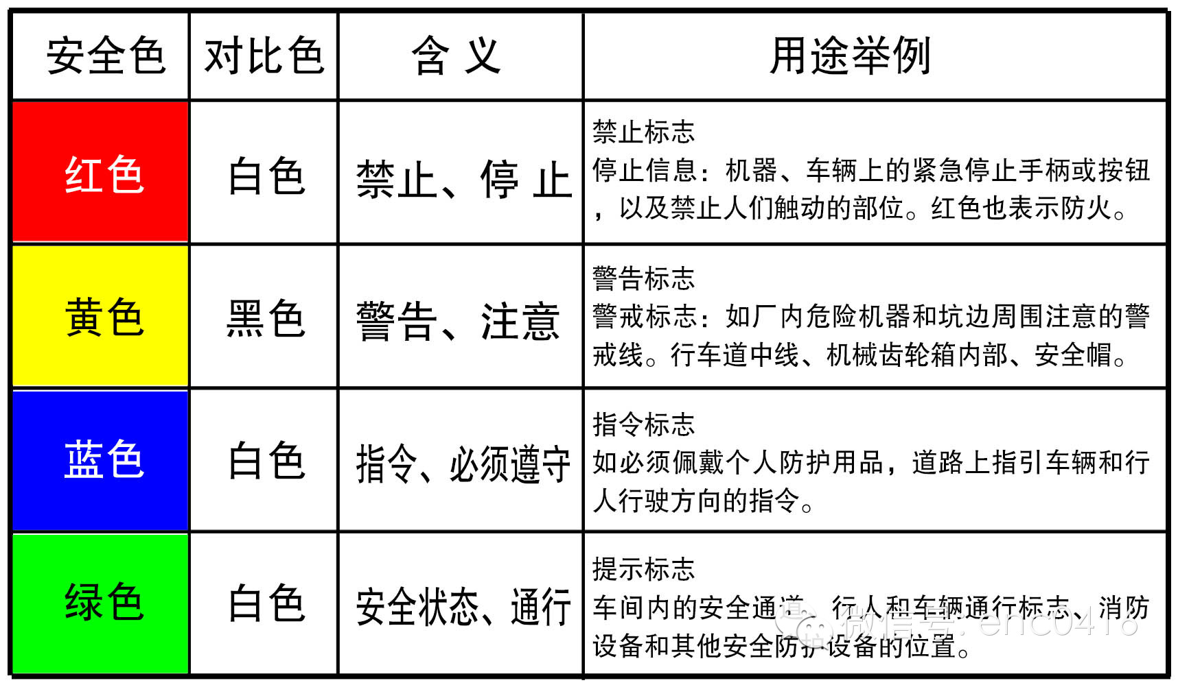

1.什么是安全色?
  安全色是表达安全信息的颜色,表示禁止、警告、指令、提示等意义。应用安全色使人们能够对威胁安全和健康的物体和环境作出尽快的反应,以减少事故的发生。安全色用途广泛,如用于安全标志牌、交通标志牌、防护栏杆及机器上不准乱动的部位等。安全色的应用必须是以表示安全为目的和有规定的颜色范围。安全色与热力设备管道及电气母线涂色的作用、规定是完全不同的,两者不应混淆。
2.安全色的含义和用途有哪些?
  安全色应用红、蓝、黄、绿四种,其含义和用途分别如下:
  红色表示禁止、停止、消防和危险的意思。禁止、停止和有危险的器件设备或环境涂以红色的标记。例如禁止标志、交通禁止标志、消防设备、停止按钮和停车、刹车装置的操纵把手、仪表刻度盘上的极限位置刻度、机器转动部件的裸露部分、液化石油气槽车的条带及文字、危险信号旗等。
黄色表示注意、警告的意思。需警告人们注意的器件、设备或环境涂以黄色标记。例如警告标志、交通警告标志、道路交通路面标志、传动带轮及其防护罩的内壁、砂轮机罩的内壁、楼梯的第一级和最后一级的踏步前沿、防护栏杆及警告信号旗等。
蓝色表示指令、必须遵守的规定。如指令标志、交通指示标志等。
绿色表示通行、安全和提供信息的意思。可以通行或安全情况涂以绿色标记。例如表示通行、机器启动按钮、安全信号旗等。
1、安全色GB2893-2001
2、GB2893-82国家标准安全色
常用电气安全标志
知识点:电气安全标志 一、安全色 安全色是用来表达安全信息含义的颜色,安全色规定为红、蓝、黄、绿四种颜色,用来表示禁止、指令、警告、提示等。红色用来表示禁止、停止,也表示防火,主要用于禁止标志,如禁止合闸、止步、高压危险等;也用于停止信号,如停止按钮、禁止人们触动的部位等。蓝色表示指令、规定。黄色表示警告、注意。绿色表示安全、通行,也用于起动按钮。 1、红色——用来标志禁止和停止,如信号灯、紧急按钮均用红色,分别表示“禁止通行”、“禁止触动”等禁止信息。
