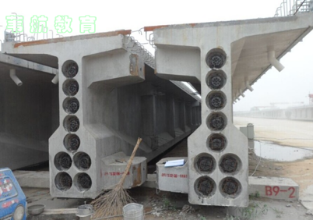

后张法预应力施工

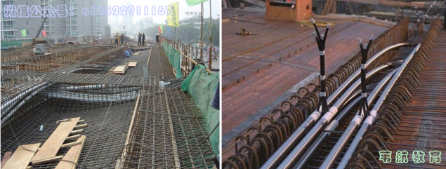

(1)预应力管道安装应符合下列要求:
1)管道应采用定位钢筋牢固地定位于设计位置。
2)金属管道接头应采用套管连接,连接套管宜采用大一个直径型号的同类管道,且应与金属管道封裹严密。
3)管道应留压浆孔与溢浆孔;曲线孔道的波峰部位应留排气孔;在最低部位宜留排水孔。
4)管道安装就位后应立即通孔检查,发现堵塞应及时疏通。管道经检查合格后应及时将其端面封堵,防止杂物进入。
5)管道安装后,需在其附近进行焊接作业时,必须对管道采取保护措施。
(2)预应力筋安装应符合下列要求:
1)先穿束后浇混凝土时,浇筑混凝土之前,必须检查管道并确认完好;浇筑混凝土时应定时抽动、转动预应力筋。
2)先浇混凝土后穿束时,浇筑后应立即疏通管道,确保其畅通。

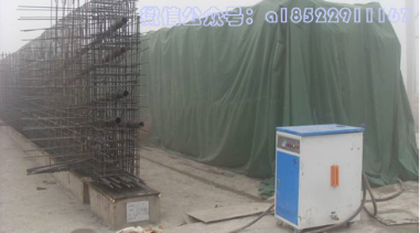

3)混凝土采用蒸汽养护时,养护期内不得装入预应力筋。
4)穿束后至孔道灌浆完成应控制在下列时间以内,否则应对预应力筋采取防锈措施:
空气湿度大于70%或盐分过大时,7d;
空气湿度40%-70%时,15d
空气湿度小于40%时,20d。
5)在预应力筋附近进行电焊时,应对预应力筋采取保护措施。

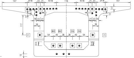

(3)预应力筋张拉应符合下列要求:
1)混凝土强度应符合设计要求,设计未要求时,不得低于强度设计值的75%;且应将限制位移的模板拆除后,方可进行张拉。
2)预应力筋张拉端的设置应符合设计要求。当设计未要求时,应符合下列规定:
曲线预应力筋或长度大于等于25m的直线预应力筋,宜在两端张拉;长度小于25m的直线预应力筋,可在一端张拉。
当同一截面中有多束一端张拉的预应力筋时,张拉端宜均匀交错地设置在结构的两端。
3)张拉前应根据设计要求对孔道的摩阻损失进行实测,以便确定张拉控制应力值并确定预应力筋的理论伸长值。
4)预应力筋的张拉顺序应符合设计要求。当设计无要求时,可采取分批、分阶段对称张拉。宜先中间,后上、下或两侧。
