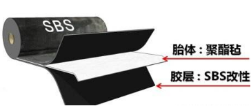

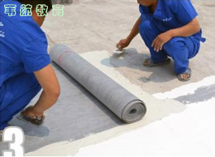

三、防水卷材施工
(1)卷材防水层铺设前应先做好节点、转角、排水口等部位的局部处理,然后再进行大面积铺设。
(2)当铺设防水卷材时,环境气温和卷材的温度应高于5℃,基面层的温度必须高于0℃;当下雨、下雪和风力大于或等于5级时,严禁进行桥面防水层体系的施工。当施工中途下雨时,应做好已铺卷材周边的防护工作。
(3)铺设防水卷材时,任何区域的卷材不得多于3层
搭接接头应错开500mm以上,严禁沿道路宽度方向搭接形成通缝。
接头处卷材的搭接宽度沿卷材的长度方向应为150mm,沿卷材的宽度方向应为100mm。
(4)铺设防水卷材应平整顺直,搭接尺寸应准确,不得扭曲、皱褶。卷材的展开方向应与车辆的运行方向一致,卷材应采用沿桥梁纵、横坡从低处向高处的铺设方法,高处卷材应压在低处卷材之上。

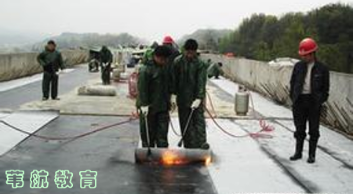

(5)当采用热熔法铺设防水卷材时,应满足下列要求:
1)应采取措施保证均匀加热卷材的下涂盖层,且应压实防水层。多头火焰加热器的喷嘴与卷材的距离应适中并以卷材表面熔融至接近流淌为度,防止烧熔胎体;
2)卷材表面热熔后应立即滚铺卷材,滚铺时卷材上面应采用滚筒均匀辊压,并应完全粘贴牢固,且不得出现气泡;
3)搭接缝部位应将热熔的改性沥青挤压溢出,溢出的改性沥青宽度应在20mm左右,并应均匀顺直封闭卷材的端面。
(7)铺设自粘性防水卷材时应先将底面的隔离纸完全撕净。

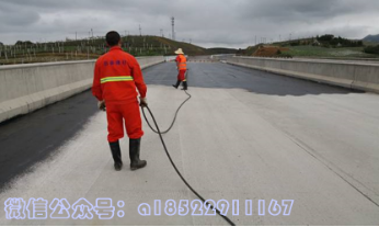

四、防水涂料施工
(1)防水涂料严禁在雨天、雪天、风力大于或等于5级时施工。
聚合物改性沥青溶剂型防水涂料和聚氨酯防水涂料施工环境气温宜为-5~35℃;
聚合物改性沥青水乳型防水涂料施工环境气温宜为5~35℃;
聚合物改性沥青热熔型防水涂料施工环境气温不宜低于-10℃;
聚合物水泥涂料施工环境气温宜为5~35℃。
(2)防水涂料配料时,不得混入已固化或结块的涂料。
(3)防水涂料宜多遍涂布。防水涂料应保障固化时间,待涂布的涂料干燥成膜后,方可涂布后一遍涂料。涂刷法施工防水涂料时,每遍涂刷的推进方向宜与前一遍相一致。涂层的厚度应均匀且表面应平整,其总厚度应达到设计要求并应符合规程的规定。
(4)涂料防水层的收头,应采用防水涂料多遍涂刷或采用密封材料封严。
(5)涂层间设置胎体增强材料的施工,宜边涂布边铺胎体。胎体应铺贴平整,排除气泡,并应与涂料粘结牢固。在胎体上涂布涂料时,应使涂料浸透胎体,覆盖完全,不得有胎体外露现象。
(6)涂料防水层内设置的胎体增强材料,应顺桥面行车方向铺贴。
铺贴顺序应自最低处开始向高处铺贴并顺桥宽方向搭接高处胎体增强材料应压在低处胎体增强材料之上。严禁沿道路宽度方向胎体搭接形成通缝。采用两层胎体增强材料时,上下层应顺桥面行车方向铺设,搭接缝应错开,其间距不应小于幅宽的1/3
(7)防水涂料施工应先做好节点处理,然后再进行大面积涂布。转角及立面应按设计要求做细部增强处理,不得有削弱、断开、流淌和堆积现象。
