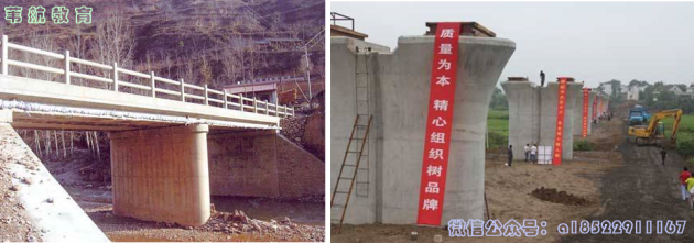

(一)重力式混凝土墩、台施工
(1)墩台混凝土浇筑前应对基础混凝土顶面做凿毛处理,清除锚筋污锈。
(2)墩台混凝土宜水平分层浇筑,每层高度宜为1.5~2m。
(3)墩台混凝土分块浇筑时,接缝应与墩台截面尺寸较小的一边平行,邻层分块接缝应错开,接缝宜做成企口形。分块数量,墩台水平截面积在200m2内不得超过2块;在300m2以内不得超过3块。每块面积不得小于50m2。
(4)明挖基础上灌筑墩、台第一层混凝土时,要防止水分被基础吸收或基顶水分渗入混凝土而降低强度。

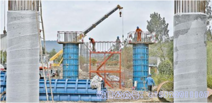

(二)柱式墩台施工
(1)模板、支架稳定计算中应考虑风力影响。
(2)墩台柱与承台基础接触面应凿毛处理,清除钢筋污锈。浇筑墩台柱混凝土时,应铺同配合比的水泥砂浆一层。墩台柱的混凝土宜一次连续浇筑完成。

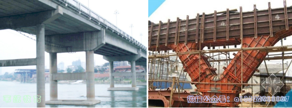

(3)柱身高度内有系梁连接时,系梁应与柱同步浇筑。V型墩柱混凝土应对称浇筑。
(4) 采用预制混凝土管做柱身外模时,预制管安装应符合下列要求:
1)基础面宜采用凹槽接头,凹槽深度不得小于50mm
2)上下管节安装就位后,应采用四根竖方木对称设置在管柱四周并绑扎牢固,防止撞击错位。
3)混凝土管柱外模应设斜撑,保证浇筑时的稳定。
4)管节接缝应采用水泥砂浆等材料密封。
(5)钢管混凝土墩柱应采用补偿收缩混凝土,一次连续浇筑完成。钢管的焊制与防腐应符合设计要求或相关规范规定。
(三)盖梁施工
(1)在城镇交通繁华路段施工盖梁时,宜采用整体组装模板、快装组合支架,以减少占路时间。
(2)盖梁为悬臂梁时,混凝土浇筑应从悬臂端开始;预应力钢筋混凝土盖梁拆除底模时间应符合设计要求;如设计无要求,孔道压浆强度应达到设计强度后,方可拆除底模板。

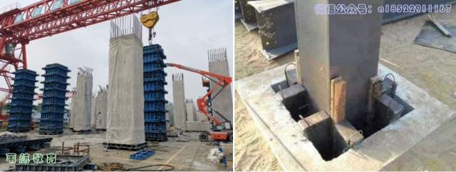

二、预制混凝土柱和盖梁安装
(一)预制柱安装
(1)基础杯口的混凝土强度必须达到设计要求,方可进行预制柱安装。杯口在安装前应校核长、宽、高,确认合格。杯口与预制件接触面均应凿毛处理,埋件应除锈并应校核位置,合格后方可安装。
(2)预制柱安装就位后应采用硬木楔或钢楔固定,并加斜撑保持柱体稳定,在确保稳定后方可摘去吊钩 。
(3)安装后应及时浇筑杯口混凝土,待混凝土硬化后拆除硬楔,浇筑二次混凝土,待杯口混凝土达到设计强度75%后方可拆除斜撑。
(二)预制钢筋混凝土盖梁安装
(1)预制盖梁安装前,应对接头混凝土面凿毛处理,预埋件应除锈 。
(2)在墩台柱上安装预制盖梁时,应对墩台柱进行固定和支撑,确保稳定 。
(3)盖梁就位时,应检查轴线和各部尺寸,确认合格后方可固定,并浇筑接头混凝土。接头混凝土达到设计强度后,方可卸除临时固定设施。
三、重力式砌体墩台
(1)墩台砌筑前,应清理基础,保持洁净,并测量放线,设置线杆。
(2)墩台砌体应采用坐浆法分层砌筑,竖缝均应错开,不得贯通。
(3)砌筑墩台镶面石应从曲线部分或角部开始。
(4)桥墩分水体镶面石的抗压强度不得低于设计要求。
(5)砌筑的石料和混凝土预制块应清洗干净,保持湿润。
