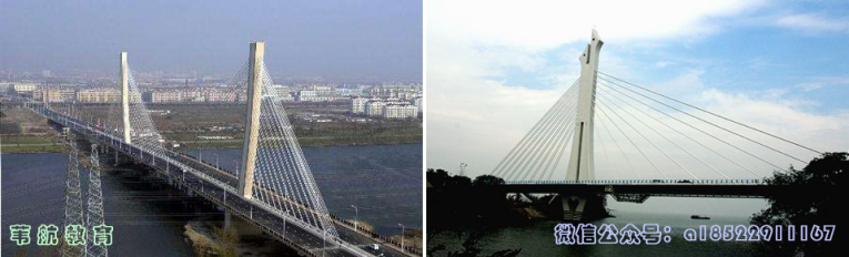

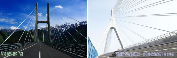

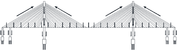

一、斜拉桥类型与组成
(一)斜拉桥类型

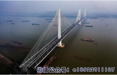

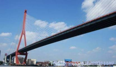

双塔三跨,独塔双跨,多塔多跨
双索面、单索面

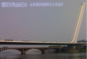

无背索斜拉桥
(二)斜拉桥组成:
斜拉桥由索塔、钢索和主梁组成。

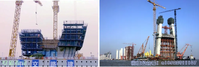

(一)索塔施工的技术要求和注意事项:
(1)裸塔施工宜用爬模法,横梁较多的高塔,宜采用劲性骨架挂模提升法。
(3)倾斜式索塔施工时,必须对各施工阶段索塔的强度和变形进行计算,应分高度设置横撑,使其线形、应力、倾斜度满足设计要求并保证施工安全。

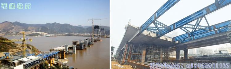

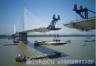

(二)主梁施工技术要求和注意事项:
1. 斜拉桥主梁施工方法:
(1)施工方法与梁式桥基本相同,大体上可分为顶推法、平转法、支架法和悬臂法;悬臂法分悬臂浇筑法和悬臂拼装法。由于悬臂法适用范围较广而成为斜拉桥主梁施工最常用的方法。
(2)悬臂浇筑法,在塔柱两侧用挂篮对称逐段浇筑主梁混凝土。
(3)悬臂拼装法,是先在塔柱区浇筑(对采用钢梁的斜拉桥为安装)一段放置起吊设备的起始梁段,然后用适宜的起吊设备从塔柱两侧依次对称拼装梁体节段。
2. 混凝土主梁施工方法:
(1)斜拉桥的零号段是梁的起始段,一般都在支架和托架上浇筑。支架和托架的变形将直接影响主梁的施工质量。在零号段浇筑前,应消除支架的温度变形、弹性变形、非弹性变形和支承变形。
(2)当设计采用非塔、梁固结形式时,施工时必须采用塔、梁临时固结措施
(3)采用挂篮悬浇主梁时,挂篮设计和主梁浇筑应考虑抗风振的刚度要求;挂篮制成后应进行检验、试拼、整体组装检验、预压,同时测定悬臂梁及挂篮的弹性挠度、调整高程性能及其他技术性能。
(4)主梁采用悬拼法施工时,预制梁段宜选用长线台座或多段联线台座,每联宜多于5段,各端面要齿合密贴,不得随意修补。
