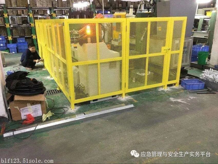

机械设备防护罩安装要求
1、所有的轴端安装防护装置,转动机械的防护罩包括转动机械的全部外露转动部分的防护罩,含转动机械的联轴器、传动皮带、机械密封等处(或盘根)等所有转动部分;
2、所有做旋转或振荡运动的杠杆、凸轮、传动装置或轴安装防护装置;
3、所有的传送带安装防护栏(尤其要注意传送带下面)、头尾部滚筒的封闭装置;
4、所有的皮带传动装置和链条传动装置安装防护装置;
5、所有正常情况下能够伸手摸到运动部件安装防护装置或封闭;
6、如果无法给这些设备安装有效的防护装置,应将它们封闭起来
机械设备防护罩的安全要求
1、防护罩结构和布局应设计合理,使人体不能直接进入危险区域。
2、防护罩应尽量采用封闭机构,当需要采用网状结构时,应符合下列要求:
1)防止手指尖误通过造成伤害时,其开口宽度:直径及边长或椭圆形孔的短轴尺寸应小于6.5mm,安全距离不应小于35mm。
2)防止手指误通过造成伤害时,其开口宽度:直径及边长或椭圆形孔的短轴尺寸应小于12.5mm,安全距离不应小于92mm。
3)防止上肢误通过造成伤害时,其开口宽度:直径及边长或椭圆形孔的短轴尺寸应小于47mm,安全距离不应小于460mm。
4)防止足尖误通过造成伤害时,防护罩底部与地面(或站立平台)的间隙应小于76mm,安全距离不应小于150mm。
3、制作后的防护罩应双面刷涂黄色漆,于防护罩的顶部中间部位刷涂旋转方向(白色)箭头,箭头大小视防护罩的大小而定,箭头的长度小于0.5倍防护罩长度,箭头的宽度小于0.2倍防护罩宽度。
4、机械设备防护罩,应采用固定式防护罩,经常进行调节和维护的运动部件,应优先采用联锁式防护罩,条件不允许时,可采用开启式或可调节式防护罩。
5、防护罩表面光滑无毛刺和尖锐棱角,严禁产生新的危险源。组装前从每个零部件内部清除全部加工垃圾,如金属切削、填充物等,应从内外表面清除所有轧屑。
6、防护罩设计不影响视线和正常操作,便于设备的检查和维修,便于运行人员的巡视检查。
