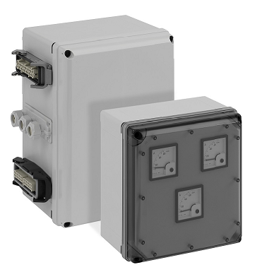

图1:电气外壳对于保护重要的电子设备至关重要。资料来源:Altech

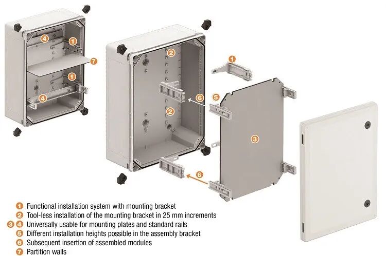

图2:机柜设计使工人无需打开门即可打开和关闭机柜。资料来源:Altech

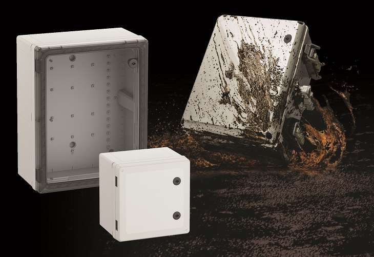

图3. Altech的GEOS外壳。资料来源:Altech
在耐候性方面,GEOS聚碳酸酯外壳使用了排水保护密封系统,以防止污染物进入内部。可能是湿气,灰尘,污垢,雨,雪,寒冷和高温所致。排水系统可在达到外壳的弹性体密封之前排出水,从而根据UL Type 4X和12K标准(这意味着它已被批准在美国,加拿大和欧洲使用),帮助保持外壳密封和干燥。电气外壳通过使用重叠的盖子将水分转移到外壳的背面,该重叠的盖子在外壳的顶部边缘带有内置的排水通道。箱体底部的各个侧面上也可能有排水孔,可以在安装之前或之后根据需要打开排水孔。

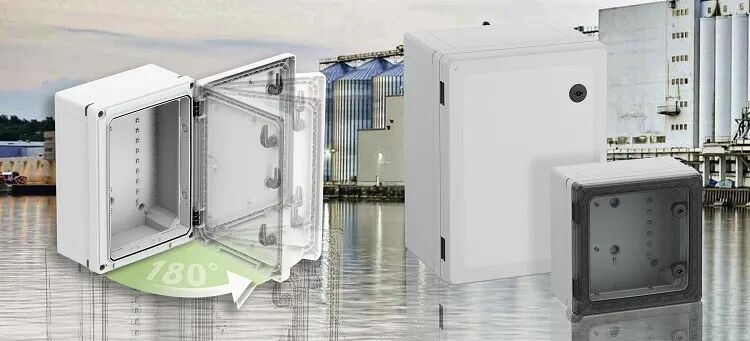

图4:机柜外壳具有排水保护系统,两个不同的深度,多个安装选项,模块化组件安装系统,可选的排水孔盖板等。资料来源:Altech
为解决此问题,Altech为电气外壳提供了可选的空气流通元件,以防止冷凝,同时仍保持较高的防护等级。该系统将机箱内部的空气不断与周围的空气混合,并将湿气输送到机箱外部。这在潮湿环境中尤其有用。通风元件是免维护的,并配有可更换的过滤器,可过滤大于10微米的颗粒。
