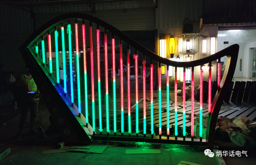

景观照明为美化城市夜景,促进夜游经济起到很好的作用。但是景观照明的用电安全问题一直困扰着行业,是行业心头之痛。主要原因如下:
  • 设计问题,景观照明设计单位重视效果,对用电安全关注不够,甚至设计师没有掌握电击防护措施;
  • 有施工、安装、运维管理的问题,这是老问题,重视建设,轻视运维,管理不到位;
  • 产品问题也不少,尤其定制景观灯由于工期紧迫没有时间仔细研究、试验产品,这是景观照明安全薄弱环节之一。
图1 定制灯具示例(图片来自网络,请勿对号入座)

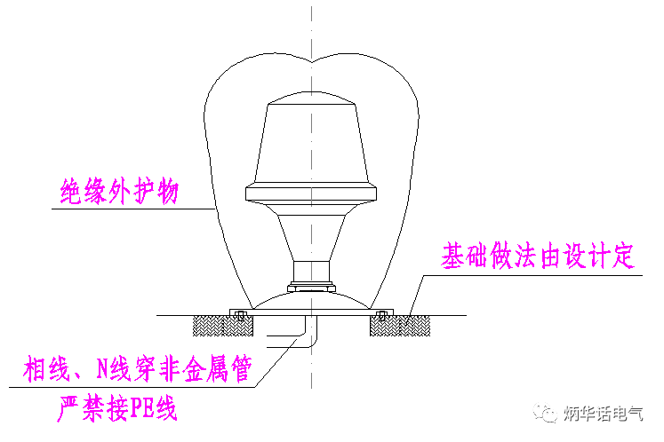

如果采用双重绝缘或加强绝缘电击故障防护措施,可参考下列做法:
图2  室外Ⅱ灯具安装示意
如图2所示,Ⅱ类灯具可为整体定型产品,也可在基本绝缘的电气设备外加装不低于IP××B或IP2×的绝缘外壳。定制灯具可采用后者,绝缘外护物可设计所需要的造型,以满足美观的需求。
IEC也是如此要求的,参见IEC60363-4-41。
这里解释一下外护物,也就是设备外壳,它是指能提供预期应用上相适应的防护类型和防护等级的外罩。而绝缘外护物的外壳是由绝缘材料制成的,需要特别强调的是其内的可导电部分严禁接地,这是这种电击防护措施的红线。

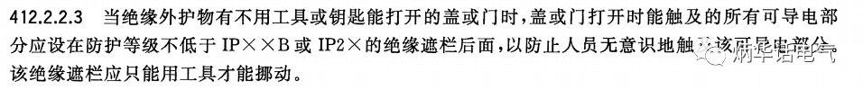

作为电气设备第二重绝缘的外护物,如果不用工具或钥匙即可开启,其内的带电部分需采用不低于IP2X绝缘遮拦加以隔开。
IEC同样有此要求,参见IEC60363-4-41。
