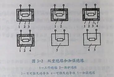

1.双重绝缘结构
双重绝缘是强化的绝缘结构,包括双重绝缘和加强绝缘两种类型。图3-2所示为双重绝缘结构和加强绝缘结构的示意图。双重绝缘指工作绝缘(基本绝缘)和保护绝缘(附加绝缘)。前者是带电体与不可触及的导体之间的绝缘,是保证设备正常工作和防止电击的基本绝缘;后者是不可触及的导体与可触及的导体之间的绝缘,是当工作绝缘损坏后用于防止电击的绝缘。加强绝缘是具有与上述双重绝缘相同绝缘水平的单一绝缘。
具有双重绝缘的电气设备属于Ⅱ类设备。按其外壳特征,Ⅱ类设备分为以下3种类型∶
(1)绝缘外壳基本上连成一体的Ⅱ类设备。
(2)金属外壳基本上连成一体的Ⅱ类设备。
(3)兼有绝缘外壳和金属外壳两种特征的Ⅱ类设备。
2.双重绝缘设备的使用
应定期测量双重绝缘设备可触及部位与工作时带电部位之间的绝缘电阻是否符合要求;使用前,应检查双重绝缘设备及其电源线是否完好;凡属双重绝缘的设备,不得再行接地或接零。
从安全角度考虑,一般场所使用的手持电动工具应优先选用Ⅱ类设备。在潮湿场所或金属构架上工作应尽且选用Ⅱ类工具或选用安全电压的工具。
